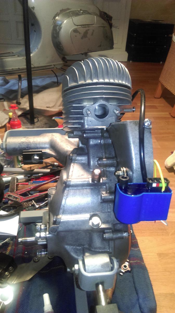

Welcher Elektronikzentralen-Halter passt vernünftig an den V5A4M-Motor / in den Rahmen ?
Hat jemand noch einen passenden Halter rumliegen, falls es sowas überhaupt gibt ?
Ein schönes und leichtes PK-Lüfterrad würde ich auch noch suchen.

Wo sind denn die ganzen SF-Fahrer ?
Gruß BABA'S
Was hat dich gehindert den Motor dann gleich komlett zuzumachen??? :-D:sigh:
Gruß BABA'S

Hey Ranger is ned so dringend, der Roller muss erst bis Nördlingen fertig sein! :satisfied:
Wenn das so wäre, wäre ich doch wesentlich entspannter. Ich hab da eine andere deadline :rotwerd:
==> Hat keiner so ein PK-Lüfterrad übrig ? Für die PX hätte ich genug von den Radln rumliegen
