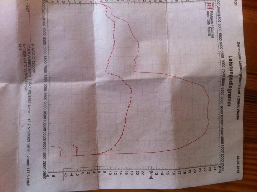

Fahr momentan auf meinem M1L 128/188 mit nem Franz (54er Welle und 33er PWK)
hat ja auf Ivos Prüfstand in Ochtrup 20,6 PS gebracht...
Am Zylinder ist sonst noch nix gemacht...also Auslass nicht in die breite gezogen oder die Nebenauslässe angepasst...
Überlege nun, im Herbst den Zylinder zu ziehen und auf 130/190 zu gehen und die Nebenauslässe an den Hauptauslass anzugleichen.
Sinnvoll? Oder wird der Leistungszuwachs kaum spürbar das ich lieber meine Griffel vom wirklich gut laufendem Motor lassen sollte :wacko:

Bei den eher groß designten Überströmern des M1L würde ich eher auf 190/128 gehen.
Oder halt nur die Nebenauslässe angleichen. Letztere Maßnahme sollte etwas Leistung bringen, ohne die Charakteristik (vor allem unten rum) zu verändern.

Hast du mal die aktuelle Kurve zur Hand? Am Drehmomentverlauf nach Reso kann man meist ganz gut abschätzen, inwiefern mehr Auslass (ob jetzt nur Fläche => Nebenauslässe hoch oder mehr Steuerzeit => 190°, ist da erstmal egal) sich lohnen könnte.

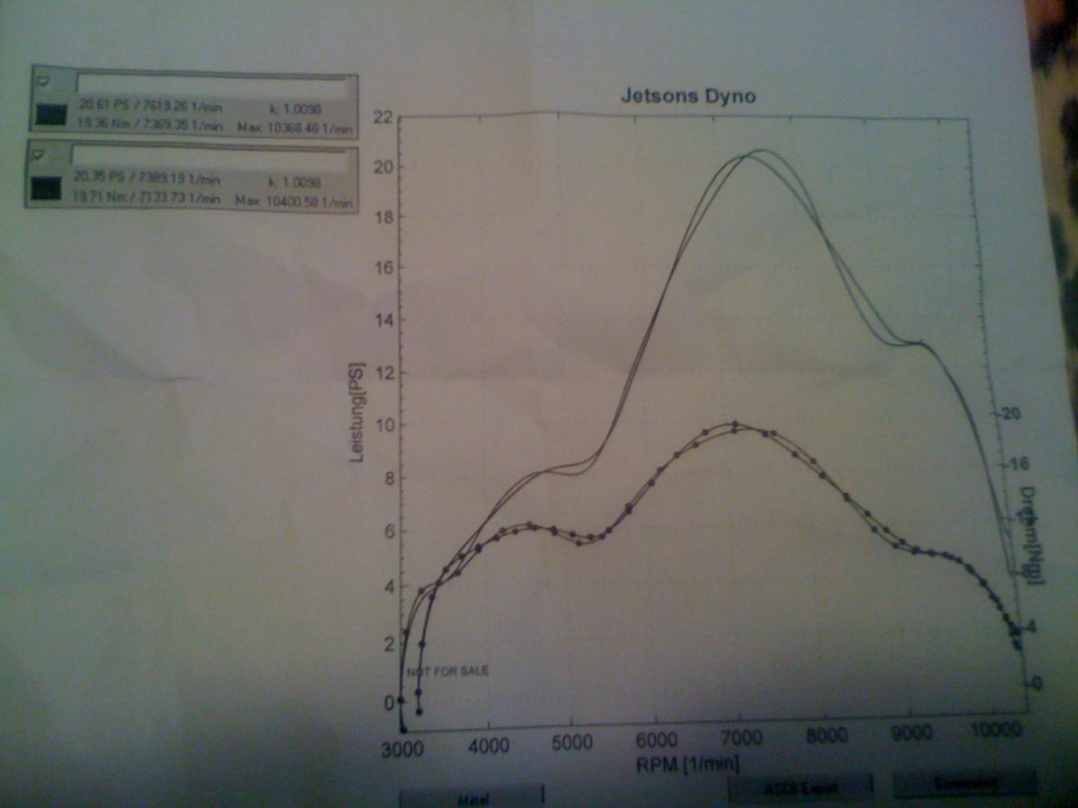

Ich hatte vorher mit nem m1l 09 halt 128/188. Waren mein ich 23,x ps. Nur viel die drehmomentkurve stark ab. Auf 128 kann ich mit dem neuen m1l11 auch wieder gehen , wenns besser ist. post-21415-1343115259,6246_thumb.jpg
Der zweite Lauf war besser , da hab xh aber keine Kurve. Vorreso war auch noch nicht abgestimmt.
Also Nebenauslässe auf die höhe vom Hauptauslass ziehen und Steuerzeiten dann auf 128/190.....
ok...werd ich dann mal machen...
es kann aber schon sein das 4 grad mehr auslass gleich mal 3-5 ps ausmachen bei dem ding .
