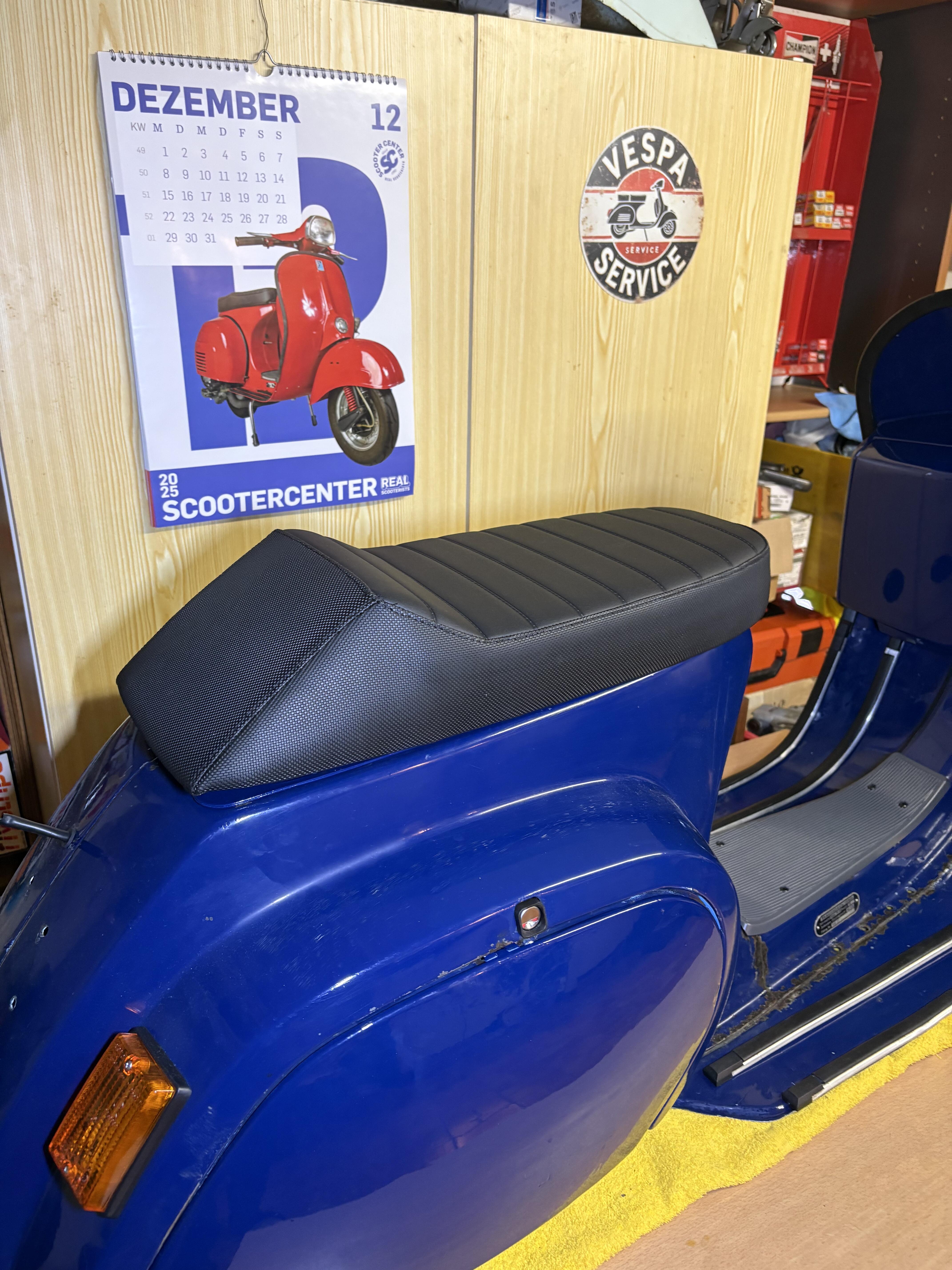

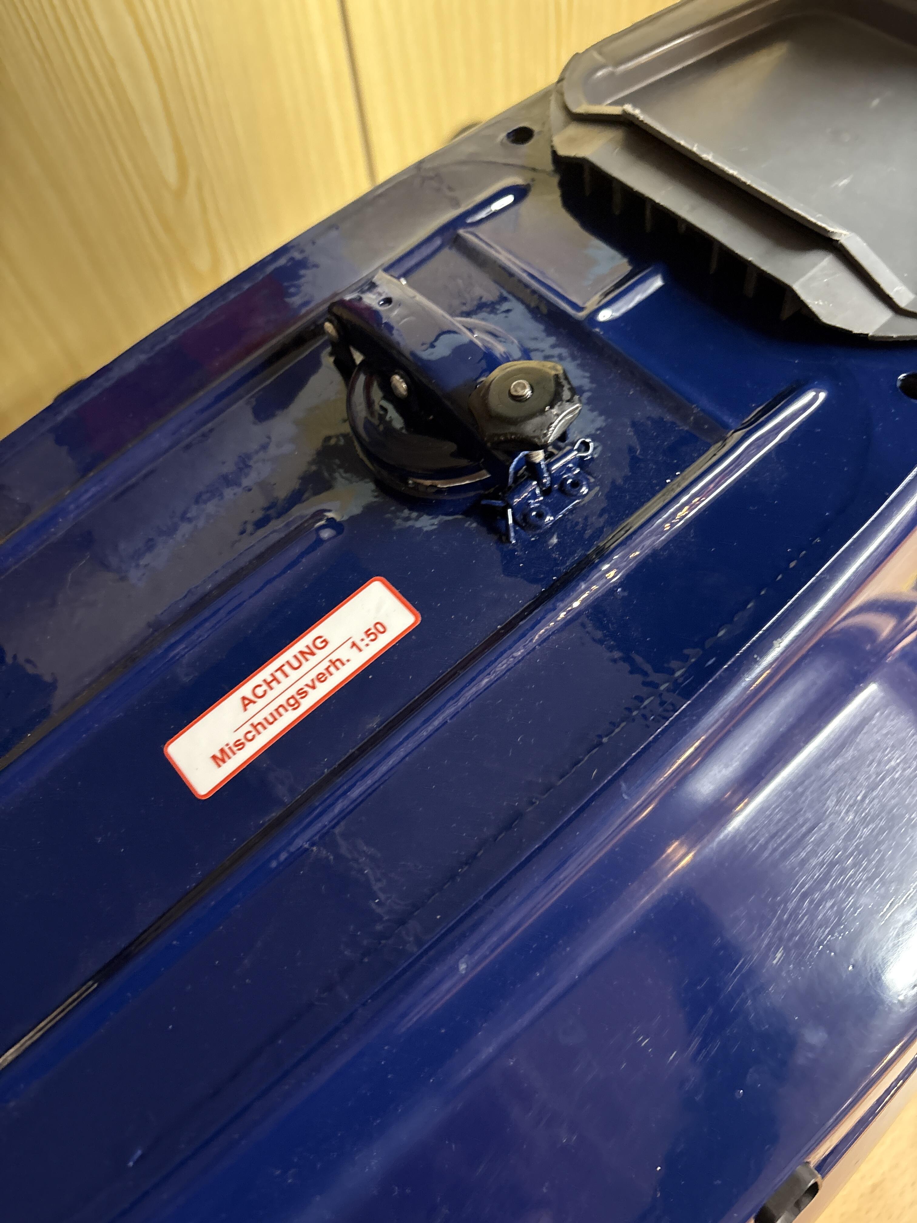

  18. Zu Weihnachten ne meeeega geile Nisa bekommen….:die ist auf der Kiste Sau schön. Jetzt hab ich extra nen PKs Tank lackiert in Kobalt…..nun ist der Klappdeckel zu hoch….die Bank geht nicht runter…… Ich möchte an der Bank nix ausschneiden…..bleibt nur Tank….. Hat mir jemand einen guten gebrauchten (schwarz sind die späteren gell?) PKs Lusso Tank bzw. Tank mit dem Schraubdeckel??

  20. Welchen Tankdeckel fährst du da drunter? Ich habe diese Bank auch da liegen, Verarbeitung und Form sind Sau geil . Aber ich habe nen PK Tank mit dem Verschlusssystem wie V50…also die ersten mit dem Klappdeckel. Und der ist deutlich zu hoch bzw die Bank geht nicht runter….da fehlt locker ein cm Tank gegen Lusso Tank tauschen?
