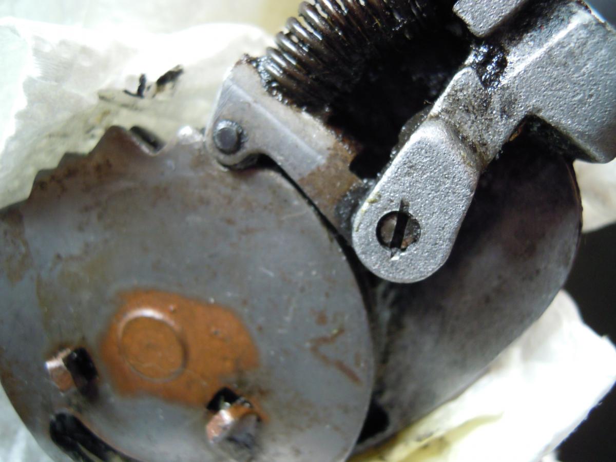

Ein Schaltraste lässt sich überholen, indem man defekte Teile derselben austauscht: Das können im Speziellen "Schaltarm, Feder und Stift" sein; gibt's von daher auch als Set zu kaufen. Durch Austausch von einem oder mehrerer dieser Verscheißteile lässt sich oftmals die Schaltung erheblich verbessern. Von einer "Auslassdichtung" war hier keine Rede!- Verölter PX 200 Lusso Motor
Der "kleine Schlitz" am Auslassstutzen ist zum Lösen desselben und muss vom Auspuff verdeckt sein. Der "Schmodder" verbrennt im Krümmer und ist von daher nicht zu sehen. Außerhalb wirds nicht so heiß. Neue Dichtungen sollten das künftig verhindern. Ich würde auch mal die Vergaserdichtungen erneuern, wenn er sonst gut läuft. Noch ein Tipp: Wenn das Schalten "Glücksache" ist, überhol erst mal die Schaltraste, bevor Du spaltest! Reicht häufig aus.- Verölter PX 200 Lusso Motor
