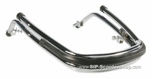

  7. Hi Leute, weiß jemand von Euch, wo man diesen Gummischutz für die Stoßstangen für den [vorderen] Kotflügel der PX kaufen kann? Also einzeln... Ich finde immer nur "Stoßstange Vespa PX vorne, chrom inkl. Gummischutz", ich bräuchte aber nur den Gummischutz (siehe Bild). (Quelle: SIP)
