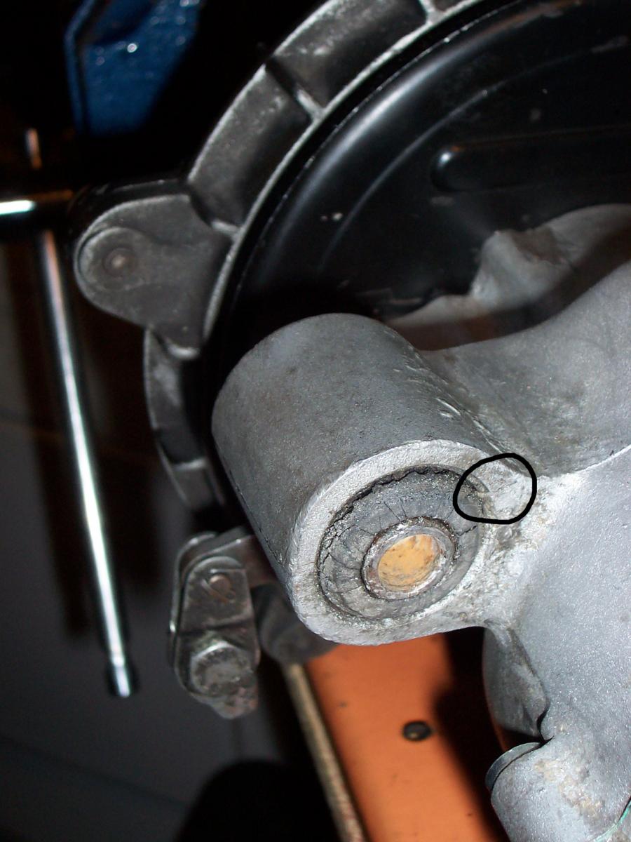

  14. Hi Leute, hab da eine Bohrung im Limalagersitz entdeckt (siehe Foto), die mich beunruhigt: Ist das so normal (möglicherweise zur Schmierung des Lagers; hab' noch nie einen nackten Limalagersitz gesehen...)? Sollte man das Loch mit Kaltmetall verschließen? Oder kann ich das so lassen? Da sitzt ja das Lager davor und davor der Simmerring.
