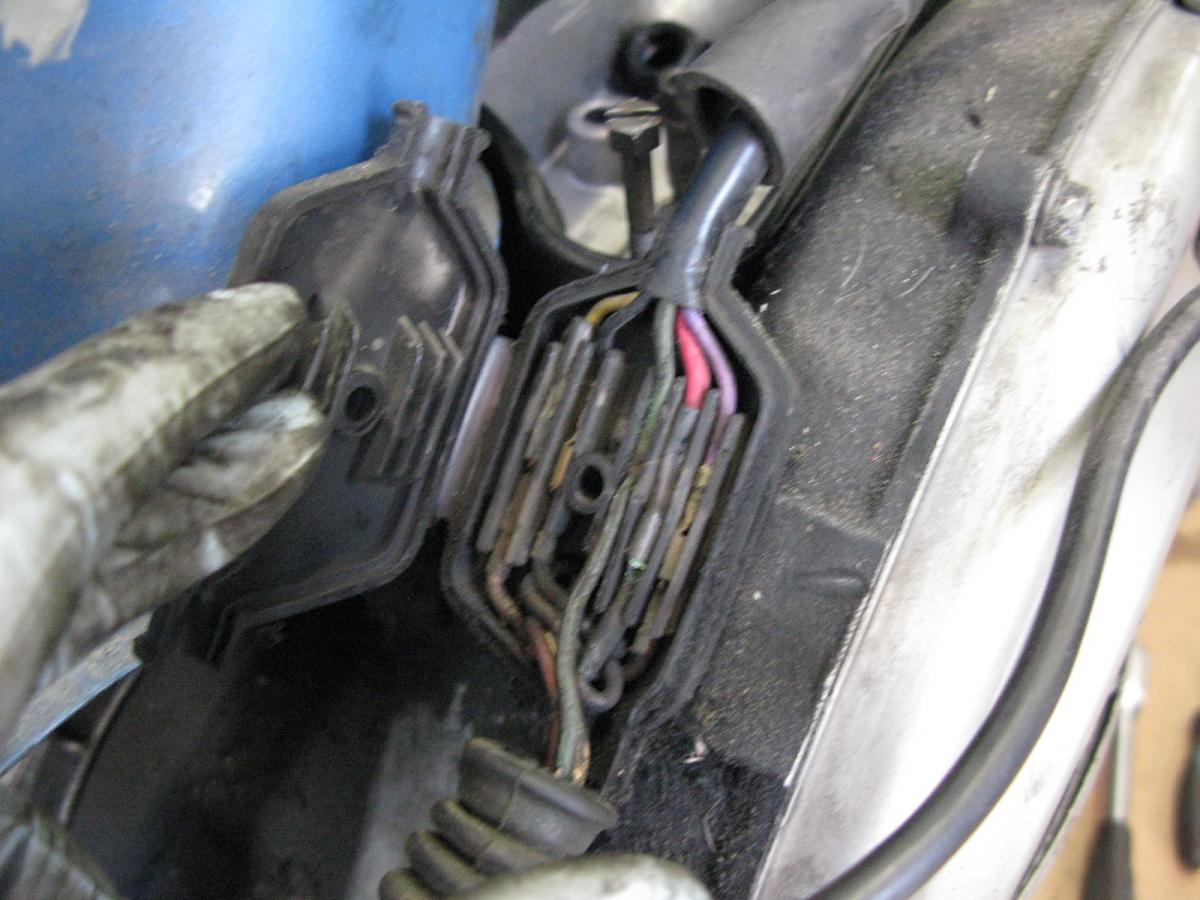

  2. Habe mich doch entschlossen nun eine neue Zündgrundplatte zu holen. Werte stimmen ja so oder so nicht... Was ist von der BGM zu halten? Ist die ok?

  4. Hehe, habe gerade einen neuen Thread dazu erstellt Super nehme dein Angebot sehr gerne an! Ich komme aus dem Ruhrgebiet, also dann doch besser per Post. Schicke dir ne PN Mensch bin begeistert wie schnell einem hier geholfen wird! Danke!
  5. Uff. Passt das wirklich zu den oben beschriebenen Problemen :( ? Verstehe den Zusammenhang nicht ganz genau. Wäre toll wenn du mir das erklären könntest :) Das mit der Zündgrundplatte ist eine gute Idee, kündige mich hiermit schonmal an: wenn jemand mir eine Zündgrundplatte (7Kabel) ausleihen könnte :) Wäre super! Würde natürlich für die Versandkosten und die "Ausleihgebühr" ;) aufkommen. Aber das schreibe ich auch noch mal in einen anderen Thread...

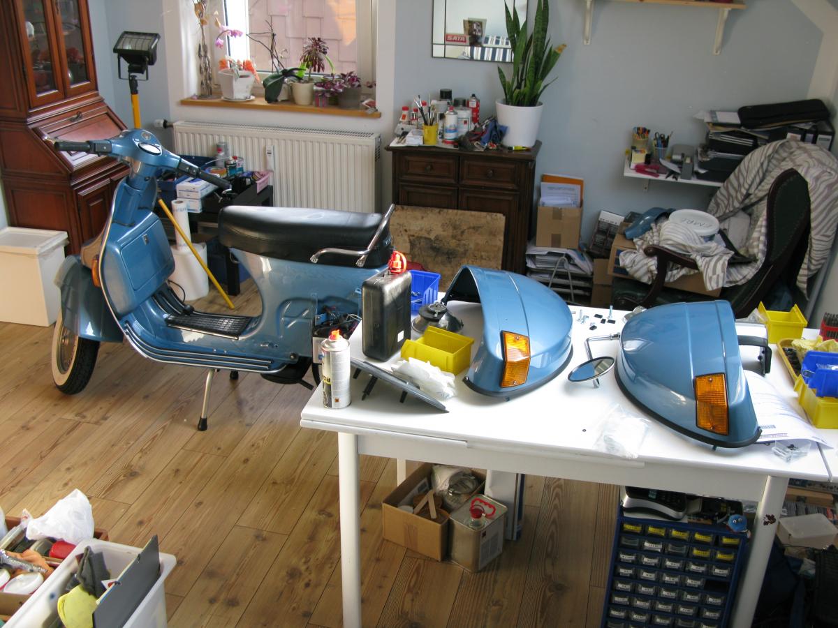

  6. original "Replika" ;) gibts halt so bei Scooter Center (glaube ich ) zu kaufen, ich habe mir diese Bezeichnung nicht ausgedacht :) finde sie auch sehr amüsant. Aber ich habe mal in den Rechnungen geschaut, ist doch der original Piaggio - ist schon etwas her als ichs bestellt hab... OK, wenn Ihr meint das eine neue Zündgrundplatte etwas helfen kann, dann bestelle ich eine... Nur irgendwann waren wir an dem Punkt angekommen wo wir überrascht waren wieviel Geld für so eine kleine Vespa doch drauf geht :D aber ja es lohnt sich! :) @ ironalexander: Da hast du mich jetzt erwischt ! Das habe ich nicht gewechselt :( Könnte das eine Ursache dafür sein??? km Stand liegt bei insgesamt 32tkm. Danke Euch
