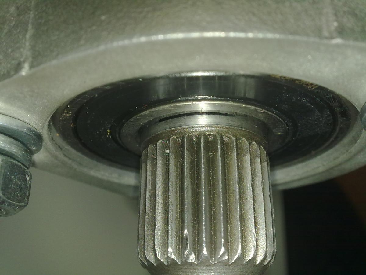

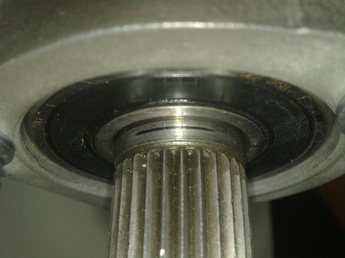

  16. Hallo zusammen, die Suchfunktion spuckt zu meinem Problem eine Handvoll Treffer aus, der Tenor: - 0,5 bis 0,8mm scheinen tolerabel - variiert von Gehäuse zu Gehäuse. Bei mir scheint das aber eher im Bereich 2mm aufwärts zu liegen, anbei mal schlechte Bilder: Ist ein Pk-Block mit Pk-Hauptwelle, DRT Schaltklaue. Hab das (neue) Lager bereits einmal auf Verdacht getauscht, keine Änderung, auch bei montierter Bremsankerplatte keine Änderung. Ist es möglich, das eine/die Welle am Lagersitz einfach schon derartig fertig, und somit von der Passung schrott ist? Oder tatsächlich zuerst noch Trommel mit dicker Scheibe und Gedöns montieren und dann schauen was Sache ist?

  20. Motor wieder spalten und nachschauen was Sache ist. Wirst du m.E. nicht drumherum kommen.
