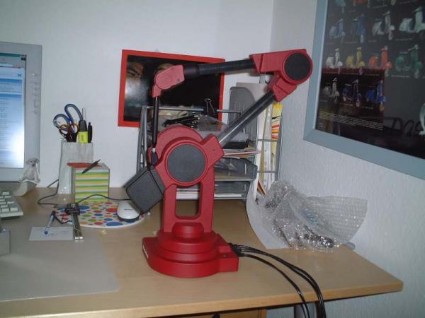

Darf ich euch mein neues Spielzeug vorstellen? :-D
Angehängte Bilder: microscribe.jpg

Geschrieben: 28. November 2004 - 10:10
:wow:
Stell bitte mal Fotos von Deiner Werkstatt ins Netz, würde sicher einige interessieren!

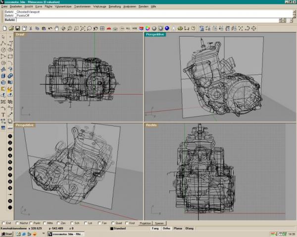

die erste Seite meines Husky-Motors hab ich jetzt mit dem Arm digitalisiert...ist alles ein bisschen zeitaufwendig und fummelig, aber es geht voran....
Angehängte Bilder: crossdigi.jpg

#46 Andre

So...jetzt hab ich endlich den ganzen Motor drin....jetzt muss ich nur noch raffen, wie man da sauber Flächen drüber spannt.... :-) :haeh:
Hab eine Ebene reingelegt, damit man auch was erkennen kann....
Als nächstes wird das Heck der LU gescannt. Der Messarm hat tollerweise eine "daisy chain"-Funktion, die es ermöglicht mit Hilfe von drei Referenzpunkten den Arm während des Scannens zu versetzen! So kann man beliebig große Objekte digitalisieren! :-D
Angehängte Bilder: crossdigi2.jpg
Bearbeitet von Andre, 24. Juni 2006 - 11:16,

für den hab ich jetzt 4 Abende gebraucht....
Die Genauigkeit beträgt bei so einem Klotz mit mehrfachem Umsetzen des Arms etwa 1-2 mm (der Arm ist mit 0,3 mm angegeben, aber der Fehler summiert sich durch das Umsetzen)! Also nix, um direkt Lagersitze zu vermessen (kann man schon, muss man aber danach halt "sauberkonstruieren")...

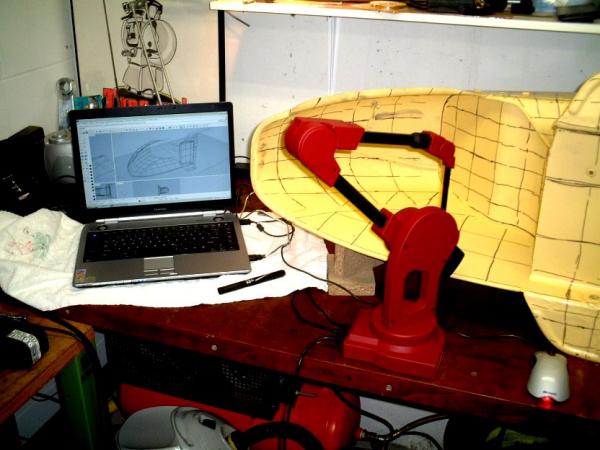

Hi!
Hab jetzt mit dem Rahmenheck angefangen...
die Linien dienen der Orientierung auf den gewölbten Flächen. :-)
Angehängte Bilder: crossdigi3.jpg
mal ne Frage...wer ist denn richtig fit mit Rhino? Wie bekomm ich am besten Flächen über Kurven, die sich nicht unbedingt kreuzen bzw. manchmal auch nicht berühren? Gibt es da so etwas wie eine "gemittelte" Fläche oder sowas?

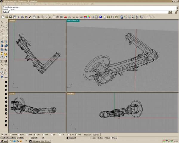

Hab jetzt auch mal die Original-LU-Schwinge digitalisiert....mit der kann ich dann gut die originale Hinterradposition feststellen. Das Hira wird auch noch gemacht. Ich weiß...für die Radstandbestimmung hätte das lange nicht so detailliert sein müssen, aber wenn man schon mal dabei ist... :-D
Außerdem haben wir dann im Notfall Daten für den Guß, wenn es in ferner Zukunft mal keine original Schwingen mehr gibt... ;-)
Angehängte Bilder: crossdigi4.jpg
