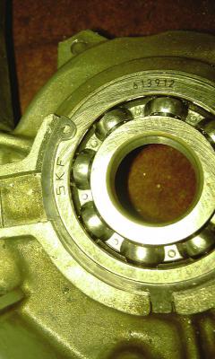

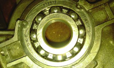

Moin,
gestern beim Lagern ist mir aufgefallen dass beim Sitz vom Sprengring Kuluseitig etwas weggebrochen ist :wacko:
Was sagt ihr, würdet ihr damit fahren? Auf 180 Grad gesehen, ist er ja in der Nut drin, reicht das?
Oder sollte ich n Rep Kit verbauen? esgibt ja sonen Sprengring, der Schraubbar ist, muss da der ganze Sitz rausgebrochen sein, oder kann ich den
bei mir einbauen?
http://www.sip-scoot...+lager_87805000
Blöd ist, dass schon das neue Lager drin ist, muss ja gebohrt werden :thumbsdown:
Oder gibts noch andere Tipps....???
gruss Gero

#2 T5Pien
    Zahnarztspritzenbettler
  • GSF Support
  • PunktPunktPunktPunktPunktPunktPunktPunkt
  • 5.804 Beiträge
  • Aus:Bielefeld
  • Scooter Club:Hodenlos Glücklich SC
Geschrieben: 1. Februar 2012 - 18:52
ich würde es wohl mit dem rep-satz verbauen. wenn du das lager ordentlich rausziehst, spricht nichts dagegen, das lager wieder zu verbauen
#3 BABA'S
    god
  • Members
  • 2.634 Beiträge
  • Aus:auXburg
Geschrieben: 1. Februar 2012 - 19:04
Wenn Du das Lager sauber abklebst, kann es beim Bohren auch drin bleiben.

#4 Geronimo200
    expert
  • Members
  • PunktPunktPunkt
  • 340 Beiträge
  • Aus:Hamburch
Geschrieben: 1. Februar 2012 - 19:05
lager rausziehen is nich, da kein ausziehwerkzeug vorhanden ist, also muss es mit abkleben klappen und ner bremsenreinigerdusche :wacko:
würdest du auch diesen Rep. Satz von dem Shop nehmen!? oder gibts hier auch noch einen im GSF??finde nix!
#5 T5Pien
  • GSF Support
  • 5.804 Beiträge
  • Aus:Bielefeld
Geschrieben: 1. Februar 2012 - 20:09
ich glaube ich würde den laden nehmen, der das teil am günstigsten anbietet inkl versand. großartig halten muss das teil nix.
es spricht aber auch nix dagegen an jeder seite ein selbstgefrickeltes stahlplättchen ( aber nicht zu dünn anzubringen.

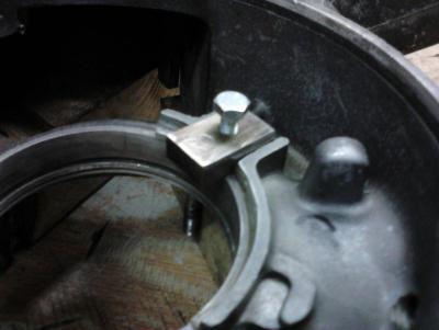

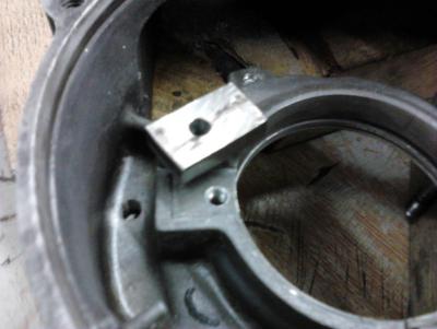

#6 de_Rol
    sexidol
  • Members
  • 745 Beiträge
  • Aus:dem ollen Ruhrpott...
  • Scooter Club:Full Metal Scooterists
Geschrieben: 2. Februar 2012 - 20:46
Beitrag anzeigenT5Pien schrieb am 1. Februar 2012 - 20:09:
es spricht aber auch nix dagegen an jeder seite ein selbstgefrickeltes stahlplättchen aber nicht zu dünn anzubringen.
mal geglotzt:
Angehängte Bilder: 1.jpg
Angehängte Bilder: 2.jpg
Angehängte Bilder: 3.jpg
Bearbeitet von de_Rol, 2. Februar 2012 - 20:47,

Geschrieben: 3. Februar 2012 - 00:59
plaettchen sind ca 25mm lang und 6-7mm stark.
die breite hab ich ohne zu messen an die gussform angepasst...
