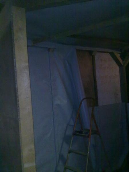

Ich hab da was selbst gebaut!
Angehängte Bilder: 14102010344.jpg

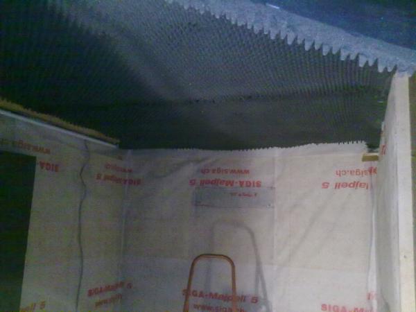

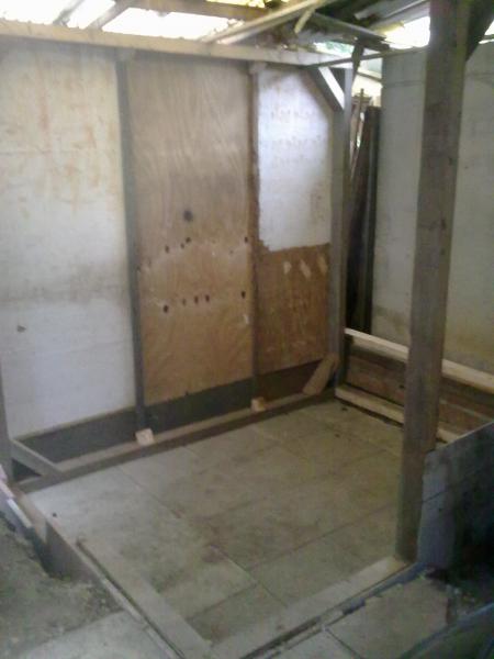

1.Aus Balken und gerade verfügbaren Holzplatten (ca 15-20mm stark) eine "Box" gebaut
Angehängte Bilder: 28102010383.jpg

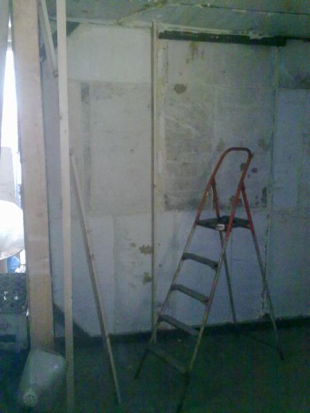

2. Innenseite der Box mit 1mm starker Kunststofffolie versehen
Angehängte Bilder: 05112010400.jpg
3.auf die Folie 50mm Styropor geklebt

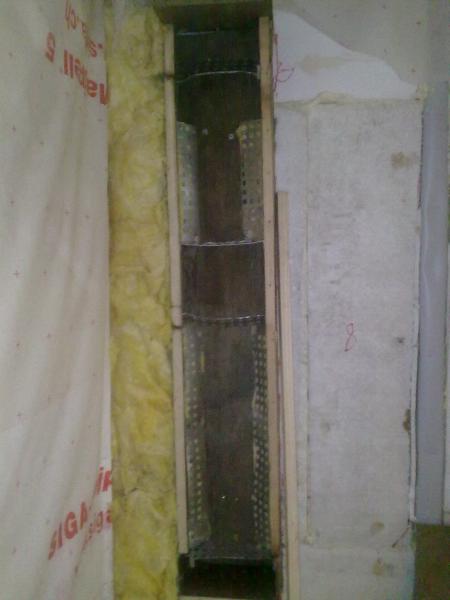

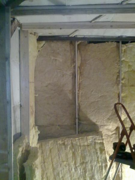

Angehängte Bilder: 05112010408.jpg
4.über Styropor 100mm Glaswolle mit Dampfbremse als abschluss (in Dampfbremse kleine Löcher gestochen)
Angehängte Bilder: 19112010420.jpg
5. 50mm Pyramidenschaumstoff angeschraubt
Für Zuluft einen Kanal mit ecken und Kanten verwendet
Angehängte Bilder: 25042011650.jpg

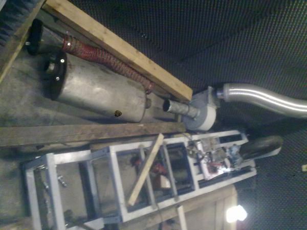

Absaugung Vespaauspuff-LKW-Endschalldämpfer-Radiallüfter-Telefonieschalldämpfer-Rohr ins Freie
Ich habs bisher mal mit nem 221er mit Rd Membrane (Tassi) und S&S Renntüte versucht uind direkt vor der Türe höhrt man alles maximal wie den normale Straßenverkehr wenn man am Gehweg steht!

wir überlegen auch gerade wie wir unseren prüfstands raum (ca. 4 x 2 m) am besten dämmen. was hast du für das ganze dämmmaterial ausgegeben?
#35 Hugo4race
    sexidol
  • Members
  • PunktPunktPunktPunktPunkt
  • 1.186 Beiträge
  • Aus:Dettingen-Erms oder Ulm
  • Scooter Club:Hugos motorscooters Ermstal
Geschrieben: 5. Oktober 2011 - 16:28
Beitrag anzeigenss90 schrieb am 5. Oktober 2011 - 15:21:
Ich kanns dir gar nicht genau sagen!
Ich hab nen Raum von Grundfläche 3,2*2,5m und 3m hoch- wird bei so ner Dämmung dann kuschelig klein da drin! :-D
für die 26qm Noppenschaum hab ich nach vielen e-mails mit Anbietern so rund 300€ bezahlt
Glaßwolle gabs bei nem Kollegen vom Bau
Dampfbremse ebenso.
Folie war auf 2*10m Rollen verpackt für je 20€
