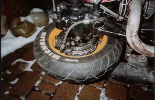

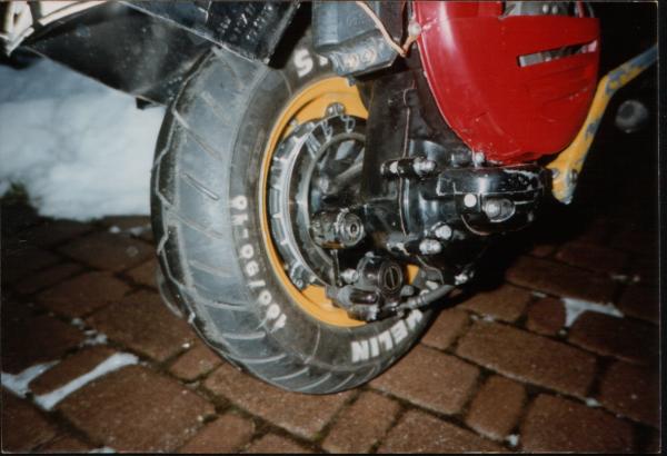

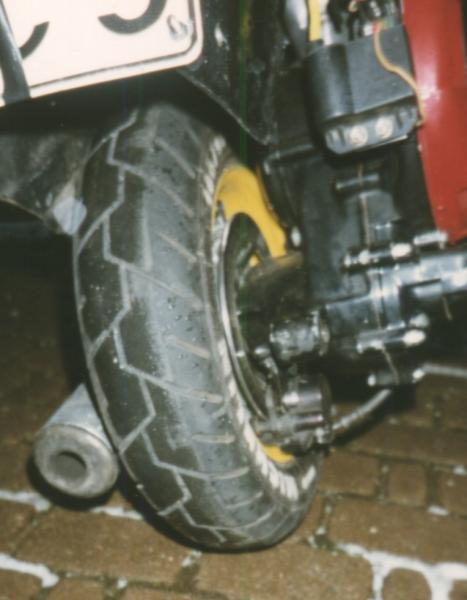

hi.
hab mal anfang der 90er eine scheibenbremse in meine px hinten eingebaut.
da gabs ja die ganzen plastikroller noch nicht.
so hab ich mir mit motorradteilen beholfen.
bremsscheibe honda mb 80, bremssattel kawa 400
das ganze hat ca 70 dm gekostet.(gebraucht)
den rest hab ich selber gemacht(drehen schweissen).
evtl hilfts ja jemandem. beim bau einer billigen bremse.
mfg sprintfahrer

Beitrag anzeigensprintfahrer schrieb am 12 Jul 2008, 10:46:
hi.
mfg sprintfahrer
Sieht interessant aus! Sag, bis du die Mofa ohne Stoßdämpfer gefahren?
#271 Tolho
    expert
  • Members
  • PunktPunktPunkt
  • 151 Beiträge
Geschrieben: 12. Juli 2008 - 23:54
.....und ich dachte auch: Da fehlt doch was?!
Jetzt weiß ich auch was! ;)
#272 sprintfahrer
    newbie
  • Members
  • 9 Beiträge
  • Aus:bayern AÖ
Geschrieben: 13. Juli 2008 - 06:23
der weggelassene stossdämpfer ist ein anderes Projekt.
da hab ich einen motorraddämpfer liegend nach vorne drin gehabt.
mfg sprintfahrer
