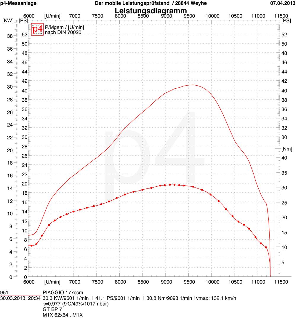

Hier mal nen Diagramm bezüglich Viertakten bei ca. 4000 - 5000 U/min:

Na toll....geht ja erst bei 6000 los :blink:
