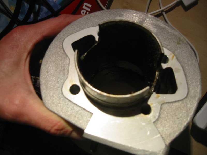

so heute ist die lieferung von SR gekommen.
der angeblich 'slightly damaged' zylinder hat keine sichtbaren schaeden:

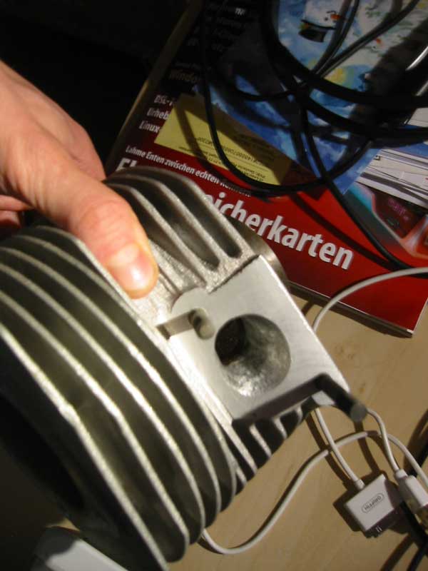

einlass:

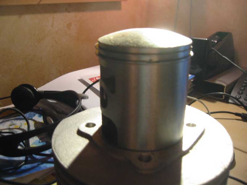

und der kolben sieht sogar richtig praechtig aus:
zwei 1mm duenne ringe, ganz fein. ist das derselbe wie ein grand sport kolben? keine ahnung.
die ueberstroemer sehen auch nicht ganz so schlimm wie in hans55s postings aus. lindy darf sich schonmal aufs aufmachen freuen!
Herr, bitte lass den Zylinder mal durchmessen - mit "slightly damaged" kann auch gemeint sein das die Laufbahn nicht 100% ist, es kommt in letzter Zeit immer öfter vor das die ballig, konisch oder ähnlich verzogen sind. Muss nicht, kann aber und wenn ja wird er dir immer wieder klemmen. Hast du nen passend Kopf dazu bekommen??

is doch ladde, der wird doch eh von 64 auf 66 aufgebohrt. :-D
da sieht mans wieder: ist halt alles eine sache 1. der wahrnehmung und 2. der ansprüche.
mein sr185 jedenfalls, sah ziemlich schäbig aus (bei meinem waren zb die gewinde der stehbolzen so schlecht geschnitten, dass ich auf M8 abändern mußte) - was aber im betrieb nachher sich nicht bemerkbar machte. das zur beruhigung. außerdem hatte ich nen mugello-kolben und mugello-kopf in verwendung.
