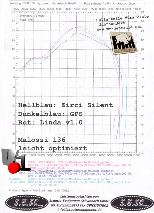

Ein Diagramm hab ich schon gefunden:
http://www.germanscooterforum.de/index.php...t&p=1265166
Nur ahb ich beim Linda Angst dass ich bergauf "in dem leichten knick hängen bleib" und dass sie dann nicht weiter rauf dreht.
Naja mein Nachbau Pm40 (der sehr gut gelungen ist) hat leider auch einen leichten knick drinnen :-D(
Mal schaun wenn ich einen gebrauchten Pm günsig bekomm...
Was meint ihr was besser wär.
Ist die Linda gelich laut wie der PM?
Bei dir ist Geld doch kein Problem, dann besorg dir beide.
Edith meint ich soll nicht immer motzen.
David, wenn ich mir die Diagramme anschaue, ist es völlig egal welchen Puff(Linda, PM40) du dir holst. Leistungsverlauf ist fast identisch, da merkst am Arsch keinen Unterschied, sowas sieht man nur am Prüfstand.

ich hab mir die Kurve nochmal genauer an geschaut:
MAch die Linda schon bei 6000 u/min zu oder hat ihn der Tester nur nicht höher drehen lassen?
Auf dem von dir geposteten Diagramm ist der Puff auf nem gesteckten Polini getestet.
Die Worte Steuerzeiten und Charakteristik sagen dir aber schon was oder?
Guck dir das Diagramm auf der Homepage von denen an, wo die Linda auf dem 136er leicht überarbeitet montiert ist. Sollte gut zu deinem Motor passen (das Diagramm).
leider hab ich mit der Seite probleme bei mir lässt sie sich nicht ruter scrollen und ich kan das diagramm net sehen.
könnte bitte jemand das Dagramm hier einfügen, ich wär sehr dankbar :-D

:-D :sabber: ich kauf die Linda
Danke für das Bild :-D
