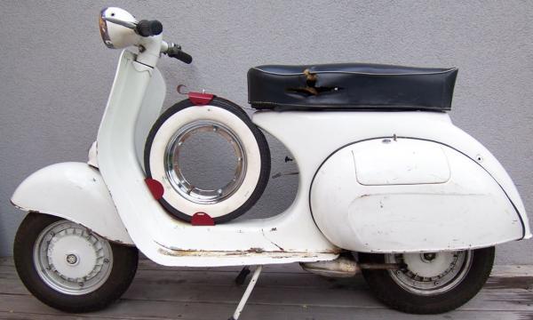

DRINGENDE ERGÄNZUNG:
Habe am WE ein paar Tests an anderen Modellen durchgeführt und bin zu folgendem Ergebniss gekommen:
1.) 8" und 9" Reifen dürften überhaupt kein Problem bei der Montage haben - genug Platz für alle Varianten ob smallframe / largeframe / wideframe
2.) 10" Reifen-Fahrer:
SMALLFRAME (exemplarisch dafür eine Primavera)
kein Problem hier den 10" Reifen inkl. Halter unterzubringen
WIDEFRAME
siehe meine Fotos für den Halter im Vorfeld - dürfte eigentlich problemlos gehen
LARGEFRAME
hier wird es komplizierter:
Exemplarisch für die ganzen SPRINT und GTR Fahrer:
keine Probleme - der Reifen wird auf dem Foto nur beim Helmhaltebügel etwas gequetscht (den müsste man daher demontieren):
VNA / VNB / GL usw... habe hierzu an meiner T4 den Halter aufgebaut:
Der 10" Reifen geht rein, der Reifen wird aber unter dem Sitz etwas gequetscht:
Ist Geschmackssache - wen es stört der muß entweder einen 8" Reifen verbauen oder die Finger davon lassen!
ANMERKUNG:
Um sicherzugehen das der Halter für Euer Modell passt einfach mal einen Ersatzreifen nehmen und den im Rahmen einklemmen.
Für den Halter selber müsst ihr nur minimalen zusätzlichen Platz einrechnen (5mm in der Höhe) ... damit sollte eigentlich jeder
selber bestimmen können ob der Halter für seinen Vespatype bzw. Reifentype passt.
BITTE DIES IM ZWEIFELSFALL WIRKLICH TESTEN!
ICH BIN NICHT DAFÜR VERANTWORTLICH WENN DAS GANZE NACHHER NICHT PASST!
Vielleicht zur Not einen 3.00-10 Reservereifen montieren - sollte im Durchmesser entscheidend kleiner sein!
100-80/10 is auch kleiner.
Jopp - irgendwie findet sich da sicher ein Lösung :-D
Danke für die Tipps!
