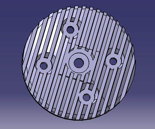

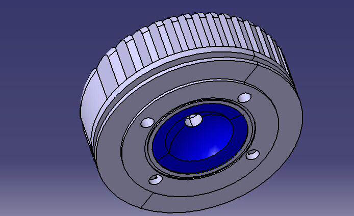

da sich ja jetzt was in Sachen kleiner Motorblock, Kolben usw. bewegt, könnte man ja mal über einen neuen Zylinderkopf nachdenken. Ich hab mal son Teil gezeichnet.
Ist ein Kopf mit Zentralkerze, Quetschanteil 50% der Bohrung, Verdichtung bei 10.5:1, Quetschkannte bei 1 mm, wenn ich mich nicht verrechnet habe.
Vielleicht besteht ja Intresse.
Mfg mathias
also der kopf wäre für die px125 gedacht oder?
also ich hätte schon starkes interesse daran! könnte mich auch wenn du willst nach nem hersteller für den kopf umsehen, bruder von mir hat da n paar beziehungen in den osten!
kommt wieder die frage ob der auch auf ein Pinasco passen könnte...?
Also mich interessiert das auch, dann braucht man nicht erst ein Malle finden und den dann abschicken zum bearbeiten.
Vielleicht sollte das ein neues topic werden damit mehr leute darauf aufmerksam werden, was meinst du Matzewutzi? Coole Zeichnung! welches programm? :-D
