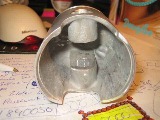

auf der 3. Seite sind Bildchen und Zahlen
die Cutouts sind optimal für einen Polini mit geöffnetem Fuß, das Boostfenster maximal

Wenn der Kolben für den 177er Polini/Pinasco/D.R. sein soll, dann im Prinzip, wie der Asso-Kolben, nur mit breiterem (+ hohem!) Boostportfenster und möglichst viel Fleisch zum überarbeiten, u.a. für die Schmierbohrungen... Bei mir soll der Kolben in einen massiv gefrästen und unten abgedrehten 177er D.R. mit 8mm Dichtplatte, welcher noch einen größeren Auslaß angeflanscht (geschraubt...) bekommen wird (ist gerade noch beim Schweißer)... Wird der dann nur in 63,0 oder auch in 63,5 lieferbar sein?, wenn dann hätte ich den gern in 63,5mm, wenn es geht...

Um die Eckdaten noch mal festzusetzen: Hemdlänge 65mm, Kompressionshöhe 35mm, Überhöhung 2mm, Feuersteg 3mm dann Ring 1mm dann 3mm und nochmal Ring 1mm, Kolbenbolzen 15 mm und Lager 20mm, Pinposition gebogen gemessen 40mm jeweils 20mm rechts bzw links der Mitte des Boostportfensters. Von den Pins jeweils 6 bzw 8mm Platz zu den Fenstern im Zylinder (wg Ausfedern der Ringe). Bei diesen Maßen wären die Fenster von Atom007 auf Seite 3 berücksichtigt. Ob diese im Endeffekt die Größe behalten werden ist noch nicht ganz klar. Bedeutet unter Umständen sind sie kleiner und können individuell angepasst werden. Die Maße der Fenster unterhalb der Kolbenbolzen habe ich übrigens vorläufig mit 39mm Länge (im Bogen gemessen) und 17mm Höhe angedacht. Dementsprechend wäre noch 5,5mm Fleisch bis zur Kante der Kobo-Bohrung.
