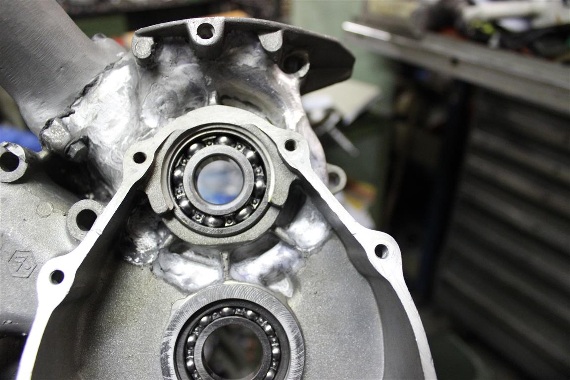

Dreiteiler Fräsen ist n Graus.. In den nebenauslässen bin ich direkt durchgebrochen. Ich würde mal sagen, da hatte es so 1mm Wand..

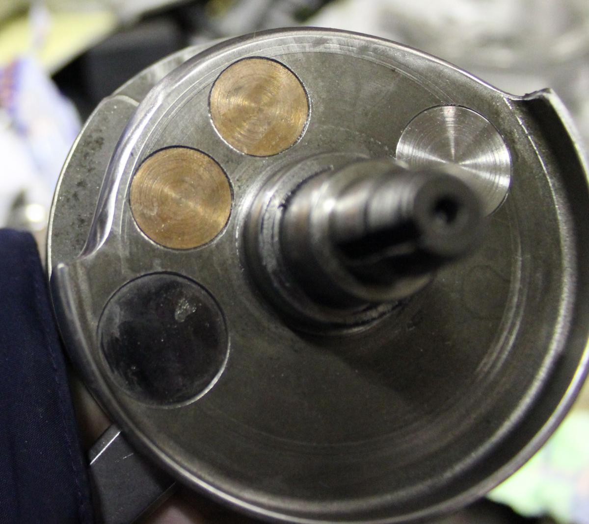

  • Eigenbauwelle mit 54,5 Hub.. mit breitem Drehschieber und Wolframgewichten damit das mit der Wuchtung wenigstens so halbwegs passt  *G* Tom

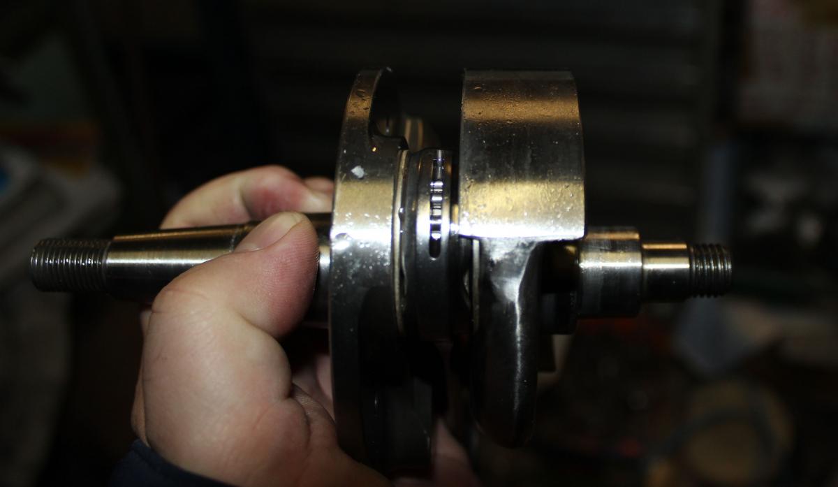

Falcdrehschieberwelle mit 22 mm breiten drehschieber (Spezialanfertigung)

22mm sind amtlich. kommt man da nicht in die verlegenheit, dass man das primärlager also praktisch "rausschneidet"? wenn man halt für die wange spindelt..
vll ist das auch gar nicht so gravierend, wenn man das mal durch rechnet... ich habe an einigen stellen noch etwas mehr als 1mm wand. irgend so ein italiener hat da wohl stark aufgeschweißt... was nun besser ist, bleibt zu beweisen.
Schweissen hilft!
post-1925-0-90361400-1387872041_thumb.jp
ist mir schon klar.
bin aber mittlerweile ziemlich fies vor dem schweißen.
ok, bei irgendeinem bekloppten versuchsmotor kann man schon mal 1-2 kilo alu verbraten, aber für einen der auch halten soll, würd ich es nicht mehr machen.
ist aber natürlich jedem selber überlassen
Es scheint da bei den Gehäusen Unterschiede zu geben. Mein drehschieber ist genau so breit und ich bin nirgends durch gebrochen. Mein Einlass Kanal besteht aus ner Stange weicon titanum und das hält wie Bombe..
Nur auf die spante wollte ich nicht verzichten und die sehe ich auf den Fotos vom Meister nicht...
