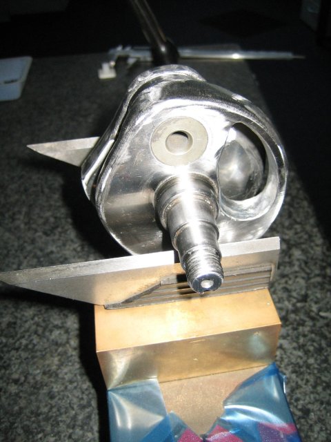

Hab von Basti ma seine Lippenwelle vom Fabrizi als Vorbild zum Flexen bekommen:

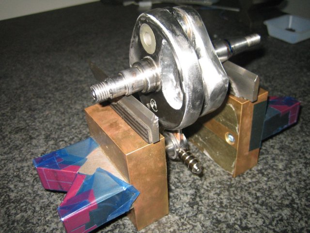

Die kupplungsseitige Wange sieht ja schon nett aus, aber die limaseitige Wange müsste doch auch noch bearbeitet werden, ne? Hab da auch letztens mit Bayman geschrieben und er meinte auch man sollte schon beide Seiten bearbeiten - sind ja auch 2 Überströmkanäle da...
,..pennah!
Bearbeitet von pennah

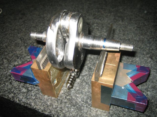

Hier mal Bilder von meiner Welle für den ESC-Motor. Mehr wegnehmen wollte ich nicht, um noch nen vernünftigen Wuchtfaktor für den relativ schweren Kolben zu erhalten. Obs was gebracht hat wird sich zeigen - ich will schon nen Vorher / Nachher-Vergleich machen, bei dem außer dem Tausch der Welle nix am Motor verändert wird.
Hast Du vielleicht noch ein Bild wo man die Lima-Wange komplett sieht?? :-D
,..pennah!
Bild kann ich gerne machen. Ob meine Lösung das Maß der Dinge ist bezweifle ich aber - mir kams in erster Linie drauf an das Ding bei gegebenem Kolbengewicht noch mit 40% gewuchtet zu bekommen, und hab halt in diesem Rahmen Material weggemacht wo es mir plausibel schien. Bin selber sehr gespannt wie das dann tut.
Welchen Kolben fährst Du denn in Deinem Motor? GS?
,..pennah!
Wiseco. Wiegt ziemlich genau 180g mit Lager und Gedöns.
