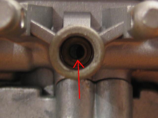

Mal ne Frage an die Gemeinde,
hat jemand schon die Bohrung des Ventils vergrößert, ich habe da so meine Bedenken ob die Funktion des Ventils
danach gewährleistet ist. Abgesehen vom größeren Durchmesser, sondern eher eventueller Grate am Loch.
Die Messingbuchse scheint extra dafür eingepresst zu sein, sie hat auch einen schönen Übergang bzw. Rundung am Loch
für die Dichtwirkung.
Will ja nicht meinen Gaser verhunzen :-D
Aber was mich auch etwas irritiert ist der Versatz vom Spritzuführungskanal und Ventilöffnung, siehe Pfeil
Das scheint mir für den Spritfluss nicht gerade förderlich??! So wird ja nicht der volle Durchmesser genutzt.
Hat jemand ähnliche Erfahrungen gemacht?
Das Beste wird sein, auf nen Keihin zu sparen :-D
mfg basti

Hast ja da ein Riesenloch. Meins war voll mickrig. Nur so 2,5mm

Habe jetzt nochmal die Bohrungen vergrößert. Eine von vier auf 3mm und 3mm den Durchlaß vom Schlauchanschluß zum Ventil. Jetzt dürfte es kein Abmagern mehr geben. Ich denke jedoch, daß mein Schwimmerstand zu hoch war und deshalb zu fett. Werde morgen früh auf dem Weg zur Arbeit testen.
Hatte ja mit JJK Nadel Probleme im 4. Gang kurz vor Reso. Die Aufbohrungen auf 3mm im Schwimmerventil-Durchlaß hat die Lösung gebracht. Allerdings noch ND-Bereich trotz ND38 zu fett. Werde mir mal Nadel JJL und JJM besorgen. Falls die jmd. übrig hat, nehme ich die gerne!
