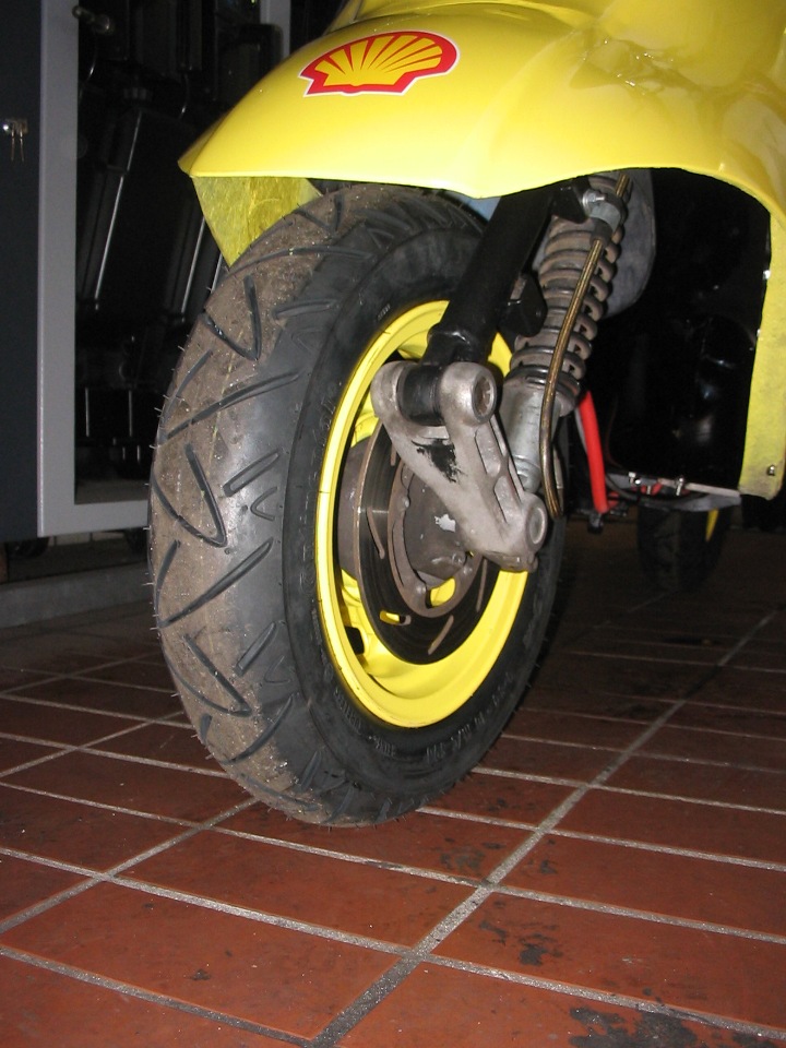

Ein weiterer Heinkel -Roller lernt fliegen ?..
Der Levent aus Hannover hat im letzten Jahr fleißig gewerkelt und einen Renn-Tourist auf die Beine gestellt.
Die Basis ist der Tourist 103 A0, der bei Kennern als der beste Heinkel gilt, da er noch keine Gummilagerung des Motors hat und deshalb ein stärkeres Feedback beim Fahren gibt. Der A0 ist in vielen Details aufwendiger als die späteren Modelle gefertigt (da hat der alte Ernst ja noch gelebt?)
Die Frontnase und das Beinschild sind eine Spezialanfertigung aus Kunststoff und dezent gecuttet worden. Die Höcker-Sitzbank ist ein Eigenbau und mit echtem Leder bezogen worden. Der Streetfighter-Lenker lag bei Louis auf dem Grabbeltisch. Der Hauptbremszylinder liegt am Lenkstock und bekommt noch eine Abdeckkappe.
Der Gelbe Lack mit Muschel ist für den Werkstattleiter einer Shell-Großtankstelle selbstverständlich.
Um deutlich bessere Bremsen zu bekommen wurde eine scheibengebremste Piaggio-Gabel mit Heinkel Lenkstock ?veredelt?. Federbeine sollen vorne und hinten ausgetauscht werden und.die Conti Twist Reifen mit Sportmischung versprechen exzellenten Grip.
Der Motor hat eine echte Ölpumpe (Original ?Schleuder-Schmierung?) mit externem Ölkühler. Die Kurbelwelle ist ca. 6 kg leichter, da der Dynastarter weggelassen wurde. Der Zündstrom kommt aus einer gut vorgeladenen Batterie und reicht locker für ein Sprintrennen. Der Motor dreht leicht und locker hoch wie ein Zweitakter und klingt ziemlich aggressiv. Die Aftermarket-Harley-Sidepipe (deshalb das Loch links hinten in der Karosserie) ist wahrscheinlich zu laut. Deshalb wird noch an einer Sport-Tröte auf O-Basis gearbeitet.
Der Hubraum ist (noch) Serie also 175 ccm. Als Vergaser wurde eine 26er Mikuni gewählt (Gleichdruck) Jetzt muss nur noch alles abgestimmt werden und dann geht es zum Nürburgring und einigen ESC-Läufen. Levent will vor allem Spass haben, denn auch mit der getunten Tante Heinkel hat er wg. ihrem Leistungsgewicht kaum Chancen auf vordere Plätze. Doch ein bisschen kerniger Viertaktsound im Räng-Teng-Teng-Einerlei kann sicher nicht schaden. Oder?

Sehr nett, wobei mir die moderne Technik an alten Rollern nicht gefällt. Aber es dient ja der Sicherheit
ähm, hatten wir nicht mal gesagt, "keine motoren oder lenksäulen von automatiks"?
ich möchte die schrauberleistung hier nicht runtermachen, aber meiner meinung nach muss man sich eine heinkel eh schon schön sehen (hab ich fast geschafft :-D ). jetzt aber sieht der roller aus, als hätten irgendweldche inder ihre hände im spiel gehabt (stichwort lamby polo, vespa-derivate...).
da muss ich mich meinem vorredner anschliessen, warum die optik und technik nicht zeitgemäß verändern? da gab es doch bestimmt schon damals jede menge zubehör für den deutschen kraftrollerfahrer.
..die heinkel roller hatten ja eh quasi ne bike gabel in klein verbaut..somit finde ich das ok.
in einer vespa o. lami ne scootergabel mit 2 tauchrohren wäre sicher nicht mehr von der optik her "zeitgemäß"! :-D
aber sicher hätte man auch die orig. teile optimieren können...aber wer hat schon so viel zeit u. geld?

ps:die edith hat nach der vergrößerung der bilder gesehen,dass das ja ne schwingengabel in der heinkel ist..warum ein rückschritt machen?? :-D

mit 10" ist die einarmschwinge schon die referenz. alle telegabel-experimente waren bis jetzt da eher weniger überzeugend.
was ist mit der MHR gabel der scooter für TPH &co...da kann man sicher auch was in 10 zoll verbasteln..aber warum nicht gleich auf 13er gehen..heinkel müsset doch platz dafür haben,oder?

wenn jetzt an der heinkel eine "fremdgabel" verbaut wird, müssen wir auch wieder bei den vespen alles zulassen. die vespa vom enzo mit der lammi-gabel war ja auch schon so ein grenzfall. immerhin war die zeitgemäß. wenn schon total-umbau, dann doch bitte zeitgemäß bzw. mit teilen vor 78`. daß das geht, zeigt die bella-yamaha.
wie auch immer, ich finde die obige heinkel immernoch nicht schön und schon gar nicht ins bild vom nbr passend. bitte eure meinung dazu!

Zunächst habe ich das Gefühl einige schießen mit Kanonen auf einen Heinkel-Spatzen. Der Levent hat keinen High-End-Ultra-Four-Stroke gebaut, sondern einen etwas sportlicheren Tourist, der immer noch einen originalen 175 ccm Motor drin hat. Der etwas bessere Durchsatz bringt den Tourist vielleicht von 9,2 auf gewaltige 10 komma sowieso PS. Außerdem müssen immer noch ca. 130 kg bewegt werden (ohne Fahrer!). Es ist kein moderner Aluzylinder mit obenliegender Nockenwelle und 4-Ventil-Kopf verbaut. Dagegen sind Post 78 Motoren, Aluzylinder, Reso-Birnen usw. an Italo-Rollern problemlos.
Die große Streitpunkt scheint ja nur die Gabel zu sein. Für mich ist die benutzte Piaggio Gabel in ihrer Bauform und Bauweise nichts anderes als was man in Pontedera nun seit 60 Jahren baut (und außerdem was zum schmuzeln eine Heinkel mit Vespa-Gabel ... passt zu Gregors 2 Takt-Tourist) O.K. die Radseite wechselte hin und her und wieder zurück, aber wo ist hier der wirkliche technische Fortschritt? Die originale Heinkel-Telegabel mit externer Dämpfung (die letzten Touristen hatten übrigens eine sehr schlecht abgestimmte gezogenen Doppelschwinge) würde sich mit der Verwendung eines modernen Dämpfers sicher viel besser abstimmen und wäre sportlicher zu Fahren. Den einzigen Vorteil hat der Levent beim Bremsen mit der Scheibe. Nur diesen Vorteil hat man in der Vergangenheit bei einigen anderen NBR-Rollern gefunden. O.K. die Lammies hatten so was in den 200er Top-Modellen serienmäßig. Aber wer fährt am NBR noch mit der originalen innenliegenden Campagnolo-Scheibe und dazu noch seilzugbetätigt? Also wenn man Pre 78 wirklich ernst meint, dann müssten auch nur Bremsanlagen Pre 78 zugelassen sein.
Die Kunstoff-Frontpartie am Heinkel ist übrigens zeitgenössisch. Bei englischen Rollern war Fibreglass ab 1955 eher normal. Heinkel hat an Prototypen ein Plastik-Tourist Kleid erprobt und wurde von einem Privatfahrer damals auch in Rollersport bewegt. Der Heinkel Zwotakt-Typ 14 hatte partiell Kunstoff-Teile serienmäßig.
Der verwendete Lenker unterscheidet sich vom A0-Original eigentlich nur von der fehlenden Endbiegung (erst ab 103 A1) wurde der vielen bekannte Profillenker verbaut.
Als Prüffrage zum Schluss: hat Levent mit seinem Sport-Tourist den Bogen ?überspannt?? Für mich definitiv nicht. Technisch betrachtet sind andere Roller deutlich stärker jenseits von Pre 78.

das mit der bremse ist auch ok,da sollte man lieber auf nr. sicher gehen..besser ne super scheibe als ne schlechte trommel...das trägt zur sicherheit bei..vor allem bei dem schweren heinkel!
