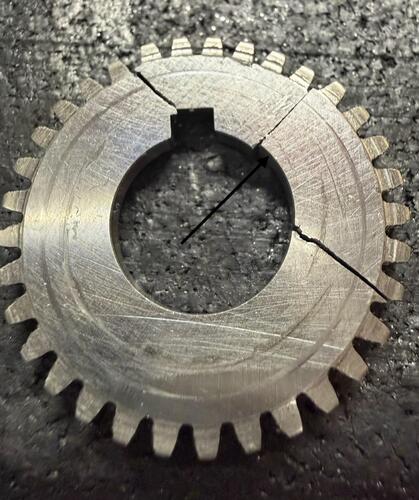

Primärblech zerstört , Zahnrad Ölpumpe gebrochen.

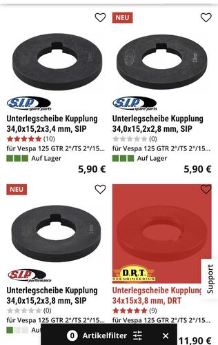

Nochmal zu der Distanzscheibe.
Du sagt ja die 3.8mm Scheibe.
Das originale Zahnrad hat 3.7mm.
In 3.7mm gibt es das auch nicht.
Nur 3,4mm 2,8mm oder 3.8mm.
Nimmt man dann pauschal das 3.8mm, oder bestelle ich alle und gucke mit welchem es am besten mit dem Primärrad fluchtet?
Vielen Dank.

Was aber definitiv nachgibt sind die 3,x mm Scheiben. Da sieht man beim Ausbau an der Scheibe schön wo die Kante vom Lagerring drückt. Weil sich diese Scheibe egal wie hart sie ist, minimal zum Teller verformt, kann sie vor allem dann brechen, wenn an einer Stelle hohe Kerbwirkung herrscht, was bei der Nut der Scheibe meist der Fall ist, wegen sehr scharfer "Ecken". Oft beginnt dort der Riss.
Darum haben die Scheiben von SIP auch eine schöne Verrundung in den Ecken der Nut.
Ich habe von 2,8 bis 3,8 schon alles verbaut und da ist mir auch noch nie eine gebrochen, wenn man das max Anzugsmoment (ungeölt!) beachtet.

Ich nehm da immer die originale Dicke oder 3.8mm und Prüfe dann immer die Distanz zum Kupplungsdeckel mit Knet, den je nach Belagstärke variiert das. Auch mit abgenutzten Kulubelägen sollte da nichts angehen! Also min 1.5mm oder so...
Wenn die Distanz sehr/zu groß ist und das Trennspiel nicht ausreicht gibt's die DRT+1 Druckplatten.
Was ich aber bei der BGM Kupplung definitiv prüfen würde, ist der Überstand des silbrigen Innenteils gegenüber dem Ritzel. Ist das mehr als 0.3/4mm hat Du u. U. Trennprobleme und schieben wenn Du den Gang einlegst.
Danke für die ausführliche Antwort!
Ich nehme dann auch einfach die 3.8mm und gut ist.

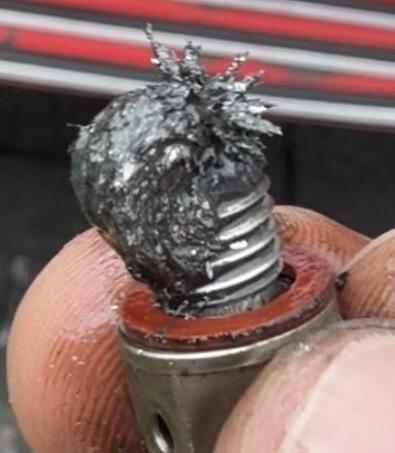

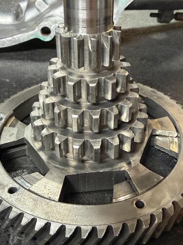

Hast du die Zahnradflanken und vor allem die Lauffläche der Nadeln an der Nebenwelle genau angeschaut?
Irgendwas hat das harte Stück Zahnradscheibe zermahlen und die harten Brösel gingen einmal durchs Getriebe. Das ging vermutlich nicht spurlos an den Bauteilen vorbei...
Und die Nebenwelle hat sowieso häufig pittings, da sollte man immer genau hinschauen.

Das Zahnrad ist noch vollständig erhalten, nur dreiteilig …😄
Zwei Teile waren noch oben an der Kupplung und das andere lag unten im Öl.

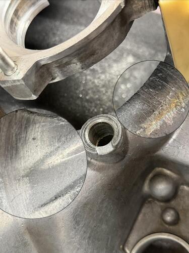

Das Primärblech hat das eine Stück trotzdem beschädigt anscheinend.
Ich glaube ich hatte da ziemlich Glück im Unglück das da nicht mehr passiert ist, zumal ich auch noch meine Frau hinten drauf hatte.
Die Späne kommen größtenteils von dem sich drehenden losen Primärblech innen am Motorgehäuse.
Da sieht man deutliche Schleifspuren.

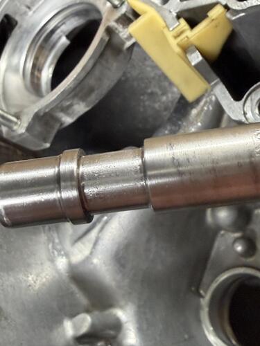

Die Primärwelle hat Einlaufspuren.
Ich würde sie jetzt als normal bei knapp 50tkm einordnen?

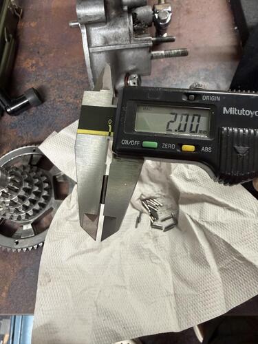

Die Nadeln haben auch noch ihre 2.00mm
Getrieberäder sehen auch alle relativ fit aus.
Die magnetischen Öl-Ein./Ablassschrauben haben auch einiges abgefangen.

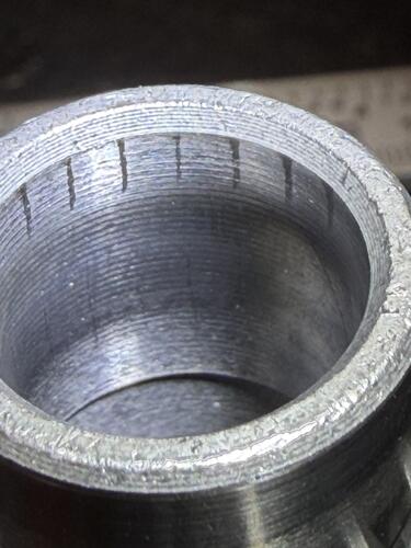

Deine Nebenwelle ist komplett fertig. Aber sowas von, da würde ich mir auch den Tannenbaum Innen ganz genau anschauen!
Welche bestellen? Es gibt hier ein Nebenwellen topic, wo es irgendwo auch ein Resümee geben müsste, welche was taugt und welche nicht. Viel Auswahl hat man jedenfalls nicht, soweit ich mich entsinne.
Der Durchmesser der alten Nadeln sagt nichts über die Schädigung unter der Oberfläche aus. Wenn aber die Lauffläche der Nebenwelle so aussieht sind die definitiv auszutauschen
--> Neue PIAGGIO Nadeln... und nur die.

Ok, die Welle hat wirklich Pitting.

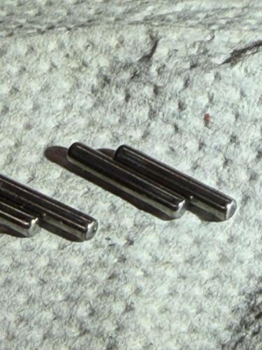

Ich füge ein Bild des Tannenbaums innen und meiner Nadeln ein.
Da sieht man Spuren, würde sagen das man den noch nehmen kannn?
Habe aber keine Erfahrung damit.
Meine Nadeln sehen nicht so rund aus an den Stirnseiten wie die Piaggio würde ich einschätzen.
Könnten also mal neu gekommen sein.
Das mit der Schädigung unter der Oberfläche der Nadeln verstehe ich nicht.
Dies ist möglich?

Dies ist möglich?
Man kann das auf den Bild nicht so gut erkennen, aber dass man da spuren sieht, ist jetzt nicht optimal. Ich würde mal schauen, ob die Spuren mit feinem Polierflies weg gehen, oder mit ner Nadel fühlen ob die tiefer sind. Wenn tief dann neu, sonst hat Du den nächsten Schaden in absehbarer Zeit.
Frag mal ne KI nach dem Schädigungsmechanismus der zu Pitting oder Fretting führt und wie sich das weiter entwickelt wenn erstmal 2-3 Pittings vorhanden sind. Und wie schnell sich das weiter zum schlechten entwickelt.
Bearbeitet von Pholgix
vor 3 Stunden schrieb Pholgix:
Also die Spuren innen am Tannenbau sind nicht fühlbar/erkratzbar etc.
Bin trotzdem noch mal vorsichtig mit Scotchband durchgegangen.
Werde ich mir beim nächsten mal wenn der Motor auf muss nochmal ansehen.
Denke das ist erstmal ok so.
Zur den Achsen habe ich jetzt zusammengelesen, das eigentlich alle Hersteller irgendwelche Mängel haben.
Die BGM war gut (kleiner Durchmesser), dann wieder Ausschuss bei dem größeren Durchmessern.
Die Malossi macht einen guten Eindruck, hat aber sehr viel Freistich,
so das die Nadeln an der Kante des Freistiches innen laufen.
Hast du da schon Erfahrungen sammeln können ob das jetzt Nachteilig war?
LG.
Ich verstehe gar nicht wie soviel Ausschussware in den Umlauf kommt!?
In meiner Wahrnehmung wird ein Rohling in eine CNC gesteckt und auf Start gedrückt.
Wie können da die Maße nicht passen oder die Lauffläche ballig sein?
Oder werden die erst nach der Bearbeitung gehärtet und dadurch kommen die Unregelmäßigkeiten bei den Werkstücken?
Qualitätskontrolle scheint es auch nicht zu geben…
Ich werde auch die Malossi bestellen mit Piaggionadeln.
Der große Freistich bedeutet in meinen Augen zwar mehr Druck auf die Lauffläche weil die ja kleiner ist, aber vll. wird durch den Freistich das Lager auch besser mit Öl versorgt und das gleicht sich wieder aus.
Willkommen in der wunderbaren Vespawelt. Stilsichere Fortbewegung a la Doltsche Fikka aka der Kunde als Betatester 🤮
Ich habe mit BGM Teilen schon massiv ins Klo gegriffen. Bei WeDis hatte ich bislang noch keine Probleme. Aktuell wieder den braunen Vollgummi Fickton verbaut. Läuft bis dato unauffällig. Ansonsten bin ich Team Corteco 👍
Bearbeitet von PhilLA
M. M. nach wollen viele billig billig und die Shops gleichzeitig ordentliche Margen haben. Nur in Asien oder anderen Billiglohnländern kann das Zeug so billig gefertigt werden, damit dieses Ziel erreicht wird. Da leidet dann logischerweise die Qualität. Wobei es sicher auch in Asien präzise Fertigung mit Qualitätskontrolle gibt, aber halt nicht zu dem Preis, den der übliche Vespafahrer in Europa erwartet.
Man kauft sich E-Bikes für mehrere tausend Euro aber jammert rum, wenn ein neuer Zylinder mehr als 300 Euro kostet...das ist das Ergebnis.
Gehärtet bzw. Vergütet wird übrigens fast immer erst nach der Fertigung.
Dadurch werden Wellen eventuell krumm und müssen gerichtet werden, die Laufflächen werden sicher nicht ballig davon.
Passungen und Laufflächen von Lagern müssen aber nach der Wärmebehandlung auf Maß geschliffen werden. Ich denke da entsteht der Fehler.
Btw: Wie jetzt durch einen Freistich mehr Schmierung zustande kommen soll, erschliesst sich mir nicht...aber die Malossi wird schon taugen denke ich!
Die Überlegung war, das der Freistich als Ölreservoir oder Ölkanal dienen „könnte“?
Reine Spekulation.
