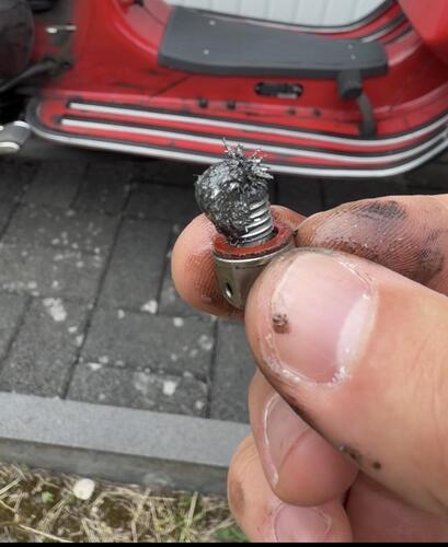

Primärblech zerstört , Zahnrad Ölpumpe gebrochen.
Hallo zusammen.
Ich hätte bei der Fahrt ein blechernes Geräusch aus dem Motorraum.
Das war Gott sei Dank kurz vor zu Hause und bei wenig Last und Geschwindigkeit.
Dies verschwand kurioserweise gleich wieder und ich bin die letzten Meter noch weitergefahren.
Dann Öl abgelassen, alles voller Späne.
Kupplungsdeckel auf und da sah man schon die Überraschung.
Meine Erklärung dafür wäre das sich das Zahnrad für die Ölpumpe verabschiedet hat, und dessen abgebrochenes Stück dann das Primärblech zerstört hat!?
Oder hat jemand einen anderen Ansatz wie das Passieren könnte?
Sonst sieht im Motor soweit alles tutti aus.

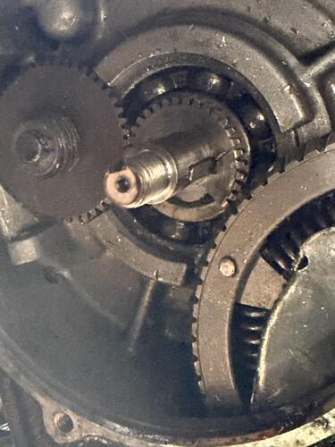

Ja war auch meine Erklärung.
Dabei machen die Distanzräder eigentlich einen extrem harten Eindruck.
Wahrscheinlich hart und spröde…
Ich werde wohl auch kein Zahnrad mehr einsetzen sondern eine Distanzstück mit gleichen Maßen.
Oder spricht da was dagegen?
Ölpumpe läuft nicht mehr.
Logo….wenn keine Ölpumpe dann raus mit dem Zahnrad und ne normale Distanz unter die Kupplung….Fase nach innen
Mit welchem Drehmoment war die Kulumutter angezogen?
Wenn die Ölpumpe ausser Betrieb gesetzt wurde, hätte ich alles rausgeschmissen - auch den Antrieb. Unnötige Fehlerquellen.

Glück gehabt, dass sich da nicht noch mehr zerlegt hat. Würde mir aber Zahnräder und vor allem Nebenwelle ganz genau anschauen!
War die Superstrong mit sehr harten Federn? Das erhöht die Last zusätzlich auf das dünne harte Zahnrad. Passscheiben unter dem Zahnrad in den Hohlraum wären da sicher hilfreich gewesen.

Auf deinem Foto kann man gut erkennen, dass der Lagersitz des Kurbelwellenstumpfs ein gutes Stück im Lagerring zurück steht.
Die verzahnte Distanzscheibe biegt sich dann gerne durch und neigt dann zum Brechen.
Man kann nun diesen Unterstand messen und durch Passscheiben ausgleichen bzw. minimieren.
Irgendwer hat auch mal für diesen Zweck unverzahnte Distanzscheiben mit Absatz angeboten.
Das meinte der Pholgix in seinem Post.

Ah, jetzt verstehe ich es!
Das wäre natürlich eine Schlaue Sache.
Dann kann sich das Distanzrad quasi nicht mehr „durchbiegen“ und brechen.

Ich habe aus Motoren die noch nie offen waren und schon ein leben hinter sich hatten angerissene Zahnräder rausgeholt.
Da scheint tatsächlich die Härte des Zahnrades zu hoch zu sein. Ging eigentlich immer von den Ecken der Nut aus. Bei dir ist halt Supergau, halte ich aber (leider) nicht für was Besonderes. Wenn das Ölpumpenzeuch eh raus ist, ne moderne Scheibe statt Zahnrad rein und dann sollte das gut sein.

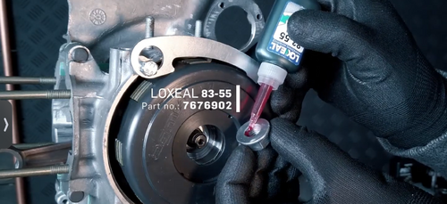

Beim Montagevideo vom Scootercenter wird keine Wellescheibe verwendet.
Dafür aber anscheinend Schraubensicherungslack.
Macht das jemand?
