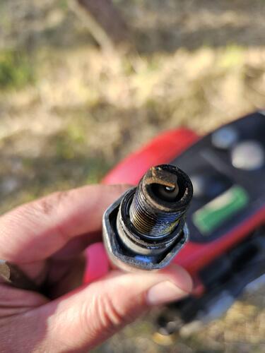

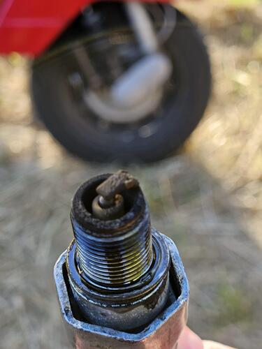

seit kurzem zeigt sich das Symptom, dass der Motor in sehr hoher Drehzahl, also erst ganz am Ende des Bandes, zu stottern beginnt bzw. Aussetzer hat. „Setup“ seit Jahren unverändert originale PX Lusso mit 10 PS und Sip Road 2. Elektrode Zündkerze Rehbraun (keine wirklich aussagekräftigen Bedingungen), aber mE etwas „verkrustet/verbacken“.
Sitze auf dem Campingplatz in Umbrien mit nicht mehr als Boardwerkzeug und Bier. Aber auch nicht weniger. Reicht zum guten Überleben, die Drehzahlspitzen kann ich halbwegs vermeiden, daher nix brandeiliges.
Trotzdem würde ich die Ursachen gerne eingrenzen. Thanks for help and Input.

Ersatzzündkerze, wenn auch gebraucht, hab ich dabei. Werde ich gleich mal wechseln. Hätte nicht gedacht, dass sich ein Defekt potentiell nur auf einen bestimmten Drehzahlbereich auswirken kann.
Mit Stecker ist der Zündkerzenstecker gemeint? Was ist ein/der PickUp und wie prüfe ich den ggf (außer durch Tausch)?

Wie lange macht der Motor das jetzt? Wird es schlimmer?
Bei der angeknabberten Kerze tippe ich auch stark auf Zündung.
Ich würde mal ab und an die Backe überm Zylinder per Hand checken. Könnte ein bissl heiss werden.
Pickup könntest Du durchmessen. Vermutlich hast Du im 25%er keinen dabei.
So ne defekte Zündung kann auf einer Tour der Killer werden.

Ich vermute dass Du Dir schlimmstenfalls ein Loch in den Kolben brennst.
Hand auf Backe ist immer ein guter Test. Wenn das unangenehm heiss wird --> nix gut.
Das klassische Klingel-Dingel-Ling solltest Du dann aber in hohen Drehzahlen eigentlich auch hören.
Stimmt denn der Wärmewert der Zündkerze?

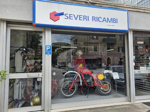

Weil es grad so passt, zum Thema Materialschwund. Vor einigen Tagen ist mir in der umbrischen Diaspora mal wieder der Kickstarter über den Jordan gegangen, Zähne ausgenudelt. Hab schon befürchtet, den Rest des Urlaubs anschieben zu müssen. Bin dann aber in einem Vorort von Perugia auf einen Laden von anno dazumal gestoßen, der zwar nix für die PX hatte, aber einen kürzeren Kicker für ein älteres Modell. Wortkarger Typ, am Ende gab’s aber einen fetten Händedruck und einen Schlüsselanhänger oben drauf.

. Bin dann aber in einem Vorort von Perugia auf einen Laden von anno dazumal gestoßen, der zwar nix für die PX hatte, aber einen kürzeren Kicker für ein älteres Modell. a im Van zurück. Trotzdem danke!
Voll gut sowas. thumbsup
Hast du die genaue Adresse für die Werkstatt-Liste vom @t4. ?

vor 3 Minuten schrieb AAAB507:
Via Alessandro Manzoni 21, 06135 Ponte San Giovanni cheers

Zündkerzentausch war leider ein Reinfall. Gestottere setzte noch früher ein (ist gleich nach ein paar km wider rausgeflogen). Ich vermute, dass das eher mit dem schlechten Allgemeinzustand der Ersatzkerze als mit deren niedrigerem Wärmewert zu tun hatte. Leider heute nur kleine Dörfer auf dem Weg, keine Möglichkeit zum Kerzenkauf. Thermisch bislang alles unauffällig.
Hatte mal was ähnliches, war der Kerzenstecker . Da war die Spange defekt. Bei hoher Drehzahl hat der Luftstrom vom Lüfterrad den Kerzenstecker abgehoben.

So. Löppt wieder und schnurrt in allen Drehzahlbereichen. Es war glücklicherweise das kleinstmögliche Übel, die Kerze.
Danke für die Unterstützung und Informationen.
Abschlussfrage: ich habe bei Louis nur eine entstörte Kerze bekommen, allerdings einen Kerzenstecker von NGK drin, der auch bereits entstört sein dürfte. Doppelt sich jetzt der Widerstand und sollte ich vor diesem Hintergrund dann eine nicht entstörte einsetzen?
Wenn der Stecker entstört ist sollte man eine nicht entstörte Kerze verwenden. Wenn sie aber jetzt schön läuft gibt’s keinen Grund die rauszuschmeißen. Hin wird dadurch Nix.
