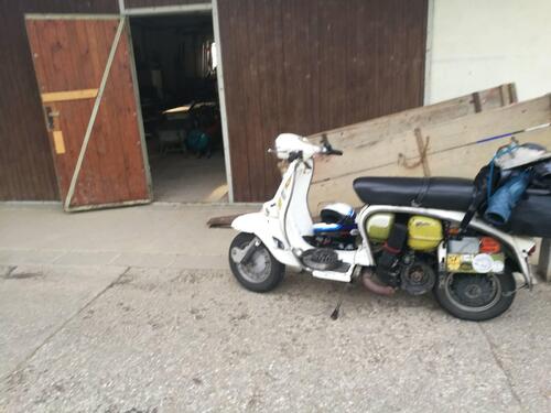

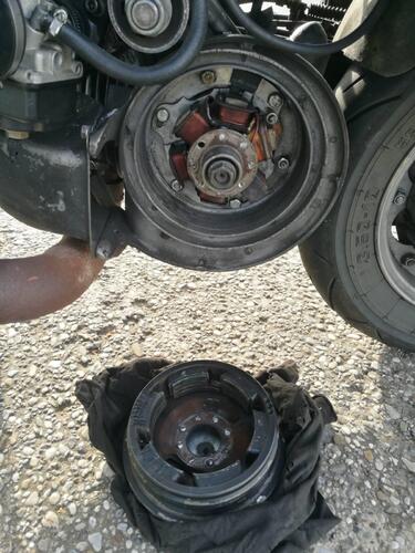

    Ja ich wieder. Heuer ist Zündungs-Saison. Wennst am Sonntag gemütlich aus dem Waldviertel heim tingelst und der Motor plötzlich schweigt. Direkt vor einem Hof liegen geblieben, die Bäuerin fragt ob ic

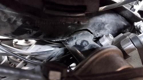

    Ich bin auch erstmal raus mit Lambretta, brauche jetzt einen neuen Rahmen. Zum Glück im stehen gesehen, dass das Hinterrad schief steht.
Direkt vor einem Hof liegen geblieben, die Bäuerin fragt ob ich Fetzten und Benzin brauch, um das Ding anzuzünden oder ob sie doch ihren Sohn holen soll.
90min später das Polrad zwangsverschweißt und vorher noch mit vier Stahlnieten zentriert.
Bamm, bin nach Wien gekommen, f****ing ÖAMTC wollte 400€ haben für den Transport weil Sonntag und Schutzbrief abgelaufen. Neues SIL Rad ist bereits eingeschliffen und montiert. Wird bei gelegenheit auch noch mal demontiert und zusätzlich verschweißt.
18:30h Abraucher
20:30h Abfahrt
22:00h in der Werkstatt angekommen
Mitternacht und der Roller steht wieder vor der Tür.
Zwei Bier, habe fertig.
cheers
Danke noch an den Herrn @Pferschy der seine Verbindungen hat spielen lassen, Telefonlawine quasi. Ein mir unbekannter Kollege kam dann noch mit dem Bus um den Roller eventuell zu sich zu bringen und mich zum Bahnhof, wärend wir das Polrad zusammen gepudert haben.

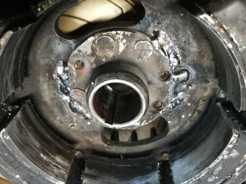

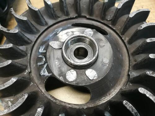

Mit wie viel PS hat sich das Lüra denn nach wieviel km rasiert?
Hatte auf meiner Honda-Conversion mit 13PS/15Nm ungefähr 10tkm ein neues SIL Lüra mit stattlichen 3kg .. nie Probs gehabt.
Mit ü20PS bin ich dann auf das neue 2kg BGM Lüra ohne Nieten .. nachdem ich mit dem 3kg Klumpen zwei neue GT Wellen verdreht hatte laugh
vor 13 Minuten schrieb Kelle:
Das Erste oder das Zweite mal? muah
Das war ursprünglich ein indisches Rad, abgedreht und verschweißt von MB. 50tkm bis zum ersten Schaden bei ca. 16PS/18NM am Stage 4. Alles raus geputzt und den neuen Konus nach T5R manier mit 10.9er Schrauben verschraubt, verklebt und mit Muttern gekontert.
Bis gestern müssen laut Fahrtenbuch noch mal ca. 60tkm dazu gekommen sein, das Meiste davon mit dem RT225 von dem ich die Leistung nicht weiß, aber sagen wir mal 20PS/20NM. Zusätzlich verschweißen hätte wohl nicht geschadet.
Die Welle hat es nicht merklich verdreht, der Motor läuft eigentlich extrem ruhig und kaum Vibrationen, vorher wie nachher. Hatte wohl Glück dass das im Ortsgebiet beim Gas geben den Hügel rauf passiert ist. Die ZGB hat es offenbar recht gut überlebt.

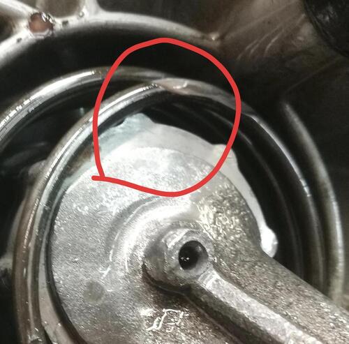

@Scumandy War deine Feder richtig rum eingebaut, denn sie hat geschliffen?
Ich Dödel hatte sie falsch rum drin, dadurch hat sie an der Kupplung geschliffen und ich vermute, das die ,, Vibrationen" den Bruch verursachen.
@arno
Die Schleifspuren kamen mMn nach dem Bruch. War auf der dreispurigen Stadtstrasse als der Kicker runter fiel, hab ihn dann mit Spanngurt rauf gezogen und bin dann ca 5km in meine Werkstatt. Da ja die Feder dann nicht mehr gespannt ist, drückt sie gegen die Kupplung. So meine bescheidene Theorie.
Ich denke ich habe sie so verbaut wie ich es immer für richtig gehalten habe. Hat so auch sonst super funktioniert. Ein Bruch genau in der Biegung lässt mich eher denken, dass die Federn falsch gefertigt wurden.

@Scumandy Soviel Abrieb nach ein paar Metern passt für mich nicht zusammen, da hat es länger Kontakt gehabt.
Bearbeitet von arno
Bild wollte nicht abgebildet werden
Mhm mag schon sein. Federtahl ist schon hart. Aber wenns dort oben schleift, warum brichts dann an der anderen Seite? Naja egal, aber viellecht schau ich lieber noch mal nach, der Deckel ist rund um die Kickerbohrung schon auch gut eingelaufen von der Feder.

Die Kupplung schleift und bringt die Feder ins Schwingen, was zum Bruch im Knick führt. Die Kickerwelle ist auch stabil und das schwächere Bauteil gibt nach.
Bei der Kickstarterfeder muss man darauf achten, daß die beiden Enden jeweils komplett in den Bohrungen verschwinden. Ggf Bohrung reinigen bzw Feder kürzen. Ansonsten kommt es meistens dazu, daß die Feder sich aufstellt und dann an der Kulu schleift. So meine Erfahrung.
vor 2 Stunden schrieb ace:
Das kann in der Tat der Grund sein. Ich denke bei meinem Deckel ist die Bohrung und rundherum schon ziemlich ausgenudelt. Besser ich nehm den auch noch mal proforma ab, nicht dass ich mir die Liedolsheim auch noch zurecht schleife.
@arno Fürs Protokoll (oder gegen die Paranoia): Deckel gerade herunten gehabt, alles fein. Verbuche den Bruch als blöd gelaufen.

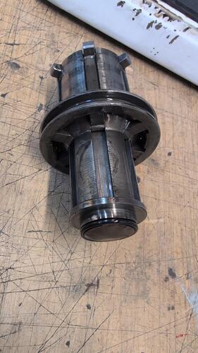

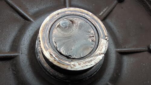

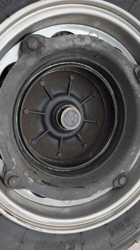

Kann jemand was zu dem Bruch sagen? Soll das so bräunlich?
Zum Glück in der Ortschaft und nix passiert.
Ja. Die Freundin hinten drauf. Getriebe steckt auch. Entweder die Welle Richtung Kicker verschoben oder Ziehkeil mitgenommrn.
Polytrauma würd ich sagen.
Bearbeitet von Scumandy
es wurde ja mal theoretisiert dass das von ner zu fest gezogenen mutter kommt und die Lösung die spline hubs von CP sind...
Ich hab eigentlich immer nach Drehmoment angezogen.
Beim letzten großen Service wollte ich Welle und Keil neu, da war die Qualität so bescheiden, dass die alte Welle wieder rein musste.
Ich sag mal so, ganz überrascht bin ich nicht, wobei ich manchmal auch bissi paranoid bin. In dem Fall wohl doch nicht ganz.
Und die Toolbox seitlich hat auch hier den Reifen fixiert.
