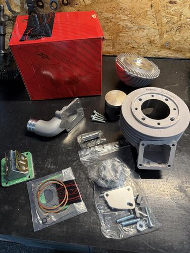

Soooo…. nachdem ein Nagelneu gelieferter Zuera mit 2,5 Hundertstel Einbauspiel wieder zurück zum Inverkehrbringer geht, musste Ersatz her.
Freitag den neuen VMC bestellt - Mittwoch geliefert bekommen. Durfte den 58er bissl befummeln und ablecken ;-)
135er THUG-58
144er THUG-60
Beipackzettel

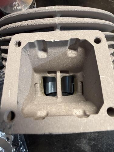

Paar Maße die nicht im Zettel stehen:

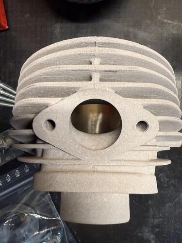

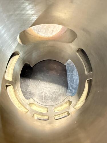

Auslassbreite ~67%, Trapezform, Oberkante ziemlich gerade,
Auslassflansch 32 mm, kreisrund
Stehbolzenabstand 56 mm,
Kolbenringstoßspalt >0,25/~0,30 mm,
Pins beide mittig, laufen über den mittleren Einlasssteg,

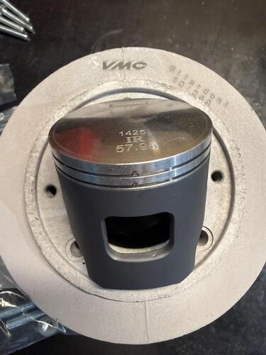

Kolben mittels Bügelmessschraube: 57,95 mm

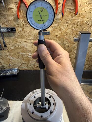

Einbauspiel mittels Messtaster:
oben längs/quer 0,08 mm
Mittig längs/quer 0,08-0,09 mm
unten längs 0,09 mm
Bei QS 1,25 mm habe ich ca. E125°/A185° ermittelt.
Ausser einem Stuffer für den Membrankasten, ist alles notwendige zur Montage im Lieferumfang enthalten. Auch die O-Ringe zum abdichten der Stehbolzen oben zw. Kopf und Zylinder.

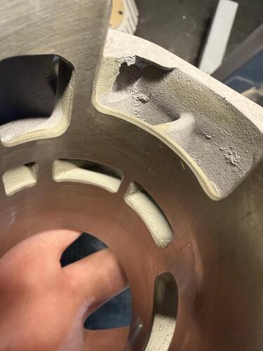

Die Kanalkanten sind Suuuper sauber gefast - mit die sauberste Arbeit, die ich bisher an einem Zylinder gesehen hab.
Scheinbar stimmt auch, dass der THUG auf ungeplanten Gehäusen PnP verbaut werden kann. Der Halbmond zur Zündung kann bleiben. (Mangels unangetasteter Gehäuse kann ich dies aber nicht 100%ig verifizieren.)
Aktuell find ich, dass VMC damit in punkto Preis/Leistung echt ein Brett platziert hat. Momentan zu 296,-€ zu erwerben.

Und der hatt jetzt laut letztem bild 3 hunderstel, laufspiel? Oder 0.13 ?
Steht oben: 0,08mm Einbauspiel
Das Zweipunktmessgerät wurde wohl nach der Kolbenmessung an der BMS eingenullt. So spart man sich die Gegenrechnung der Absolut-Messwerte.
Bearbeitet von Das O
vor 38 Minuten schrieb Das O:
Jup - genau so

Ok...verstanden.

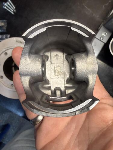

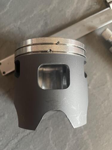

Die Pins beim Kolben des 60er laufen nicht übereinander, sondern leicht versetzt. Die Fenster unterscheiden sich auch. Dürfte wohl ein ET6-Kolben sein?
Bearbeitet von Motorhuhn
vor 22 Stunden schrieb Motorhuhn:
Kannst du mal markieren wo die pins im zylinder sitzen ? Wär cool
So denn, hier weitere Bilder zur Pinposition beim 60er.
Vielleicht hätte ich hier auch lieber mittige Pins gehabt, klappt bei anderen Zylindern ähnlich aber ja auch.
Seltsam dass VMC das ständig ändert.
Zwei mal mittig würde bei allen Zylindern problemlos funktionieren.
Mittig im jeweiligen Boostport rechts und links sicher auch, aber so hart auf der Kante finde ich irgendwie nicht so richtig schick.
Aber wie auch immer, normalerweise würde ich behaupten, die wissen schon was sie tun.
Das sind jetzt auch keine wirklich großen Fenster, insofern sollte das unauffällig funktionieren. Ich denke, VMC hält die Kolbenvarianten überschaubar und deckt damit verschiedene Zylinder ab.
vor 16 Stunden schrieb Motorhuhn:
Habs schon geahnt.. warum blos der mist
vor einer Stunde schrieb Motorhuhn:
Sind deine Bedenken so groß, dass man einen Pinversatz in Betracht ziehen sollte?
Nein, nur müsste sowas nicht sein.
Ideal ist anders...
Ich vermutet ja (habe keine anderen VMC-Zylinder vorliegen), dasss der Kolben z.B. vom ET6 stammt. Interessant wäre, ob die Pinposition dort sinnvoller ist.
Nee, leider nicht - hab vorhin bei Avotecnica den Shop durchsucht... alle 60er Kolben haben diese Pin-Positionen. Dabei auch egal ob ET6-60, ET7-60, GS-R60, Kappa60, CP60... (also lt. Produktfotos vom Shop)
Wobei ich mir dabei denke, wenn dies ein Problem verursachen würde, dann würds GSF schon lange Alarm schrein, oder?
Bearbeitet von RobKBoh

Eine option wäre bei avotecnica nur den zylinder und kopf bestellen und nen 60er quattrini A maß kolben verwenden.
Ob der quetschwinkel Quattrini ,/ vmc passt, weiss ich nicht. + Kompressions höhe
