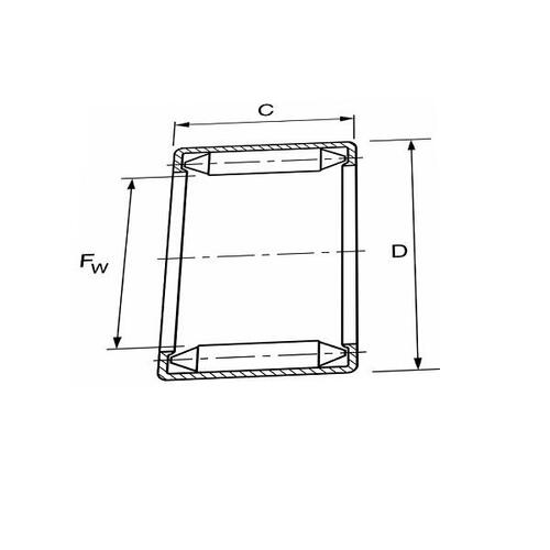

Weiter hätte ich noch eine kurze Frage, ob es beim Nagellager einen Unterschied zwischen HK1612 und 4121A und 5818 gibt - irgendwie werden alle drei als passend genannt.
Gleiches gilt für 6204 und NU204.

HK1612
Das gehört da rein. Von den anderen höre ich zum ersten Mal.

Ist original nicht DL1612 drinnen (also Nadellager ohne Käfig).
Rest der Lager würde ich das rein machen was original drinnen war.
Manchmal, nicht immer.
Leider scheint das vollrollige DL1612 damals anders ausgeführt gewesen zu sein als heute. Beim aktuell erhältlichen können die Nadeln rausfallen, was beim Zusammenfügen der Hälften halt doof ist.
Die Revolver Clutch ist top und funktioniert einfach extrem gut.
vor 12 Minuten schrieb Spiderdust:
Ja die alten sind schon massiv ausgeführt.
Nadel ist mir jetzt noch nie raus.
Unterschied:
DL mehr Traglast weniger Drezahl
HL weniger Traglasr mehr Drehzahl
Bei unserer Anwendung sind aber beide in der Spec denke ich
Bei den DL1612 auch?
Die sind doch im Gegensatz zum INA HN1612 mit Nadelrückhalt konstruiert.
Nur rein aus Interesse.
