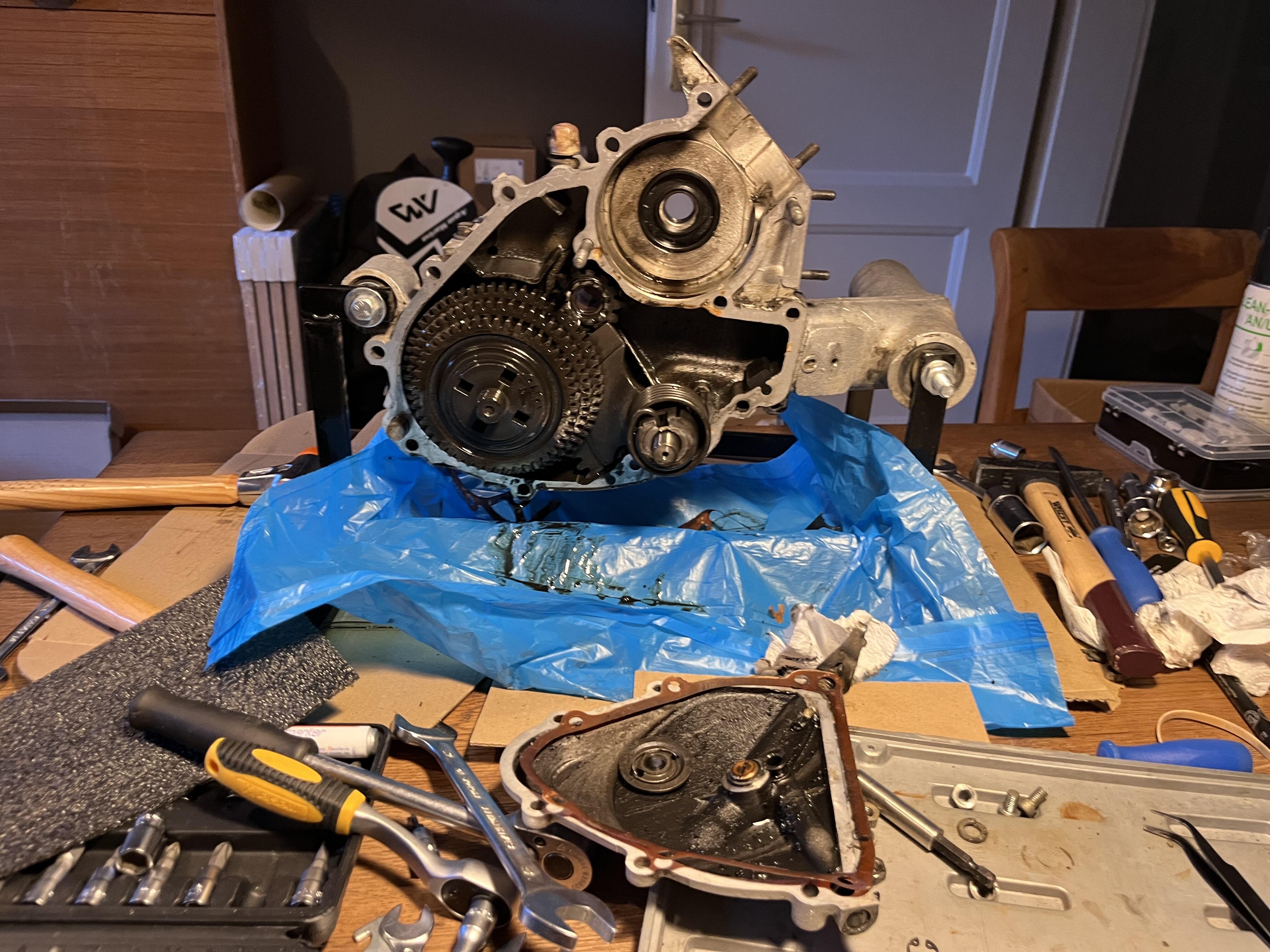

  2. So, hat ein bisschen länger gedauert, aber ich habe gerade den Motor erfolgreich gespalten (einziges Problem waren wirklich die Muttern auf der Kupplung und dem Primärritzel). Erster Eindruck: Es sieht alles etwas schwarz aus, außerdem befindet sich zumindest um den Kupplungskorb ein bisschen magnetischer Schlamm. Was mich wundert: Es finden sich viele schwarze Gummikrümel (etwa so groß wie der Belag einer 400-m-Aschenbahn, wenn sie aus Gummi ist). Woher könnten die denn kommen? Der Gummi vom Kickstarteranschlag scheint intakt zu sein. Ich bin doch noch hin- und hergerissen bei der Dichtfläche – die schaut eigentlich super schön aus, und die Papierdichtung ließ sich an den meisten Stellen super einfach abziehen. Sowas wird mit Dirko/Würth halt nie wieder passieren. Ah, ich sehe gerade beim Schreiben, während ich parallel die Dichtfläche begutachte: Der untere Anschlaggummi vom Kickstarter ist quasi nicht mehr existent. Kann man eigentlich an irgendwelchen Bauteilen abschätzen, ob der Motor schon einmal gespalten wurde?

  4. Liebes Forum, aktuell stehe ich vor der Aufgabe, meinen Motor zum ersten Mal zu überholen – sprich: den Motor zu spalten. Ziel ist es, danach möglichst lange sorgenfrei fahren zu können und nicht schon nach einem Jahr erneut schrauben zu müssen. In der Vergangenheit hatte ich vor allem mit Öl im Hinterrad zu kämpfen sowie mit einem Falschluftproblem, das das Fahren mittlerweile nahezu unmöglich gemacht hat. Alle bisherigen Versuche führten zu keiner Besserung – somit bleibt nur noch der Motor selbst als Ursache übrig. Insgesamt macht der Motor nach dem Ausbau den Eindruck, als sei er an einigen Stellen nicht ganz dicht gewesen. Zumindest musste ich ihn zunächst aus etwa einem Kilogramm Öl-Schmutz-Gemisch herauspräparieren. Als Lager möchte ich SKF Lager einbauen. Diese sollen jeweils zur Außenseite des Motors einseitig dichtend ausgeführt werden (RSH). Weiter hätte ich noch eine kurze Frage, ob es beim Nagellager einen Unterschied zwischen HK1612 und 4121A und 5818 gibt - irgendwie werden alle drei als passend genannt. Gleiches gilt für 6204 und NU204. Die Wellendichtringe sollen von Corteco (blau) sein mit Doppellippe. Ich habe auch über Viton (da ja wohl zumindest laut Hersteller haltbarer/temperaturbeständiger) nachgedacht, habe dazu aber im Forum eher gemischte Beiträge gelesen. Nun komme ich aber ein bisschen ins grübeln, ob RSH Wellendichtring + Doppellippe nicht etwas zuviel ist und dann die Gefahr besteht, dass der Wellendichtring trocken läuft. Ansonsten plane ich damit den Motor mit einer Papierdichtung und Dirko HT rot/Würth wieder zusammenzufügen. Aramid oder Alu/Gummi wäre mir zwar sympathischer, aber hab auch hier ein paar kritische Beiträge hinsichtlich den höheren Dichtungsaufbaus gelesen. Ansonsten habe ich mich bereits intensiv eingelesen, auch über die Suchfunktion. Allerdings habe ich inzwischen das Gefühl, an einem Punkt angekommen zu sein, an dem ich zu viel Input und zu viele unterschiedliche Meinungen gelesen habe, das führt zunehmend zu Verunsicherung. Ich wäre wirklich sehr dankbar, wenn einige von euch eine kurze Einschätzung zu meinem Vorhaben geben könnten, insbesondere da mir die praktische Erfahrung fehlt. Manches klingt in der Theorie zwar sinnvoll, entpuppt sich in der Praxis dann aber vielleicht doch als weniger erfolgversprechend. Besten Dank und Gruß!
