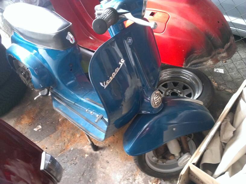

War dann gegen 17.30h unten und hab' noch ein bisschen abgedüst und dann mal beim Simson-Schrauber Hallo gesagt. Netter Kerl, macht ausschließlich in Simson, hat nicht nur diese Garage, sondern noch eine mehr in der Stadt, wo auch noch 'ne Menge Roller stehen, als Lager sozusagen. Werde da sicher öfter mal vorbei schauen, seh' ja immer, wann er da ist. :-)
