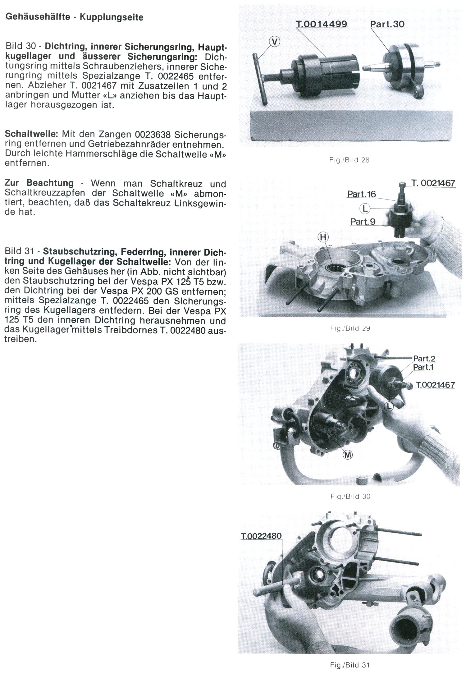

Ich weiss ja auch noch nicht, wie es am sinnvollsten geht. Bergmaennisches Abbauen des Lagers ist eine Alternative - wenn auch bestimmt nicht die eleganteste.
@Friedi, um welchen Motor geht es eigentlich? Wenn das Lager sonst kein Spiel hat würde ich es vielleicht einfach drin lassen... Oder was ist die Motivation es raus zu holen?
Du magst die Version mit nem Boschhammer nicht? Oder haste keinen? Vibrationen, Schläge und Schwingungen lösen fast alles...
@Friedi: Mein Bohrhammer liegt bei Ingo, kannste Dir wegholen. Den Versuch, das Motorgehäuse stabil aufliegen zu lassen und dann mit einer Schraube im Bohrfutter auf dem Wellenkopf zu "klopfen" find ich nicht zu "russisch".
Das Lager ist platt - und der WeDi dahnter erst recht (lusso !!), die Welle muss raus.

! Um die Welle zu schonen, würde ich zwei Wellenmuttern auf dem Gewinde kontern, so dass der Welle und der Stirnfläche nix passiert und Du den Mutternkopf, der im Bohrhammerkopf steckt, auf einer Wellenmutter abstützt, sonst komme ich feilen hat ja mittlerweile schon öfter geklappt.
Alternativ zu Mutter und Schraubenkopf kannst Dir auch einen Hartgummi-Hammerkopf in dem Bohrhammer-Futter fixieren, so schonst Du die Welle auch. Außerdem kannste bei meinem Bohrhammer auch die Drehzahl stufenlos ändern, aber das weiß ich jetzt nicht mehr so genau, ich hab den schon lange nicht mehr gesehen. Ich hoffe der lebt noch.
Und eigentlich brauchst Du den Bohrhammer ja nur um die Haftreibung aufzubrechen, danach kannste ja klassisch wieder weiter machen. So uiuiuiui ist dem gar nicht.

Ich habe da grossen Respekt davor. Das Lager stuetzt sich auf einem kleinen Alu-Rand in den Motorhaelfte ab. Wenn das wegreisst, ist Feierabend. Und das ist ein T5-Motor, also nicht gerade das Objekt um riskante Spiele zu versuchen.
Dann musst du wohl eine passende Auflagerung für diesen Bereich bauen, damit du genug Kraft einbringen kannst.

Klasse Idee. Um die eingebaute Hauptwelle herum hinten dran das Gehaeuse abstuetzen.
Da war doch noch was? Ach ja, die Nebenwelle ist ja auch noch drin ...
Aber wo ich jetzt so drueber nachdenke, wenn cih die Zahnraeder runter nehme, dann koennte es sein dass ich die welle mit LAger ur anderen Seite so weit rausbekomme, dass ich mit'm Abzieher bei kann. Muss ich denne mal schauen, wie sehr da die Nebenwelle im Weg ist.
