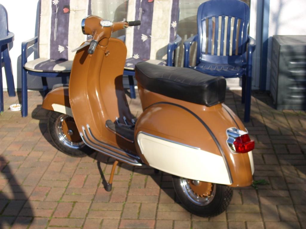

Und der Tag hat sich gelohnt,die Sprint läuft:
Na klar gibts noch gut was zu tun, aber fahren tut sie schonmal, und das viel geiler als gedacht. Der Motor ist nen Traum! Leider macht das LIMAlager beim Kuppeln gut Geräusche, aber ist nunmal LOW Budget.
So wie die gegossene Gepäckbrücke. Das der Guss mieser nicht sein könnte, war ja von anfang an klar, das ich aber 30min fräsen muss, bis das Ding überhaupt montierbar ist-ne Frechheit :thumbsdown:
Zum komplettieren fehlen mir noch folgende Teile:
-Unterlegscheibe für die hintere Lusso Bremstrommel(die mit 24er Mutter)
-Bremsseil Hinterradbremse, nur Innenzug, für Sprint(PX ist zu kurz :crybaby: )
-Abstandshalter für Zylinderhaube PX80-150, M7
-Hauptständer PX, der nicht für Rennauspuff modifiziert ist :crybaby:
Ach ja, das Zünschloss mit nur einem Kablel und ohne Masse funktioniert tatsächlich, ich begreife das nicht :crybaby:
Falls jemand etwas davon hat, bitte morgen zum Shooting mitbringen ;-)
Da könnte ich jetzt auch drauf :crybaby:
Ständer und Zug müsste ich noch in der Garage haben.... Ich schau mal nach und bring was mit :crybaby:

Shooting und Lasalle war nett. Danach noch die Sprint komplettiert mit Karla und Maxe :inlove: Und wieder gefressen ;-)
Dann die erste, ausgiebige Probefahrt; ich bin begeistert! Ist dann doch nen 3+E Getriebe geworden, genuso wie ich es wollte :inlove: 3gang bis 90, dann im 4. hält er das Tempo und geht auch auf 100. Leicht bergab(Ortberg Mellendorf) ging sie dann auf Tacho 115 :crybaby: Bei trotzdem moderaten Drehzahlen ;-) Sehr schön zu fahren-leise :crybaby: Vermisse den Taffspeed nur der Optik wegen.
Bloß die primär in der 21/65er Paarung pfeift ein Lied, das man sie glatt für ne gradeverzahnte halten könnte :thumbsdown:
Jetzt nurnoch ein wenig Kosmetik(Felgen lackieren, Trommel polieren, Lack auch) und das 2. Hupenkabel suchen, das irgendwie im Rahmen verschwunden sein muss :crybaby: So nen :crybaby:Kommen beide Hupenkabel vom Lenker???
Ansonsten alles Tippi Toppi, selbst der eckige, mind. 15 jahre alte barum fährt vernünftig :-D
