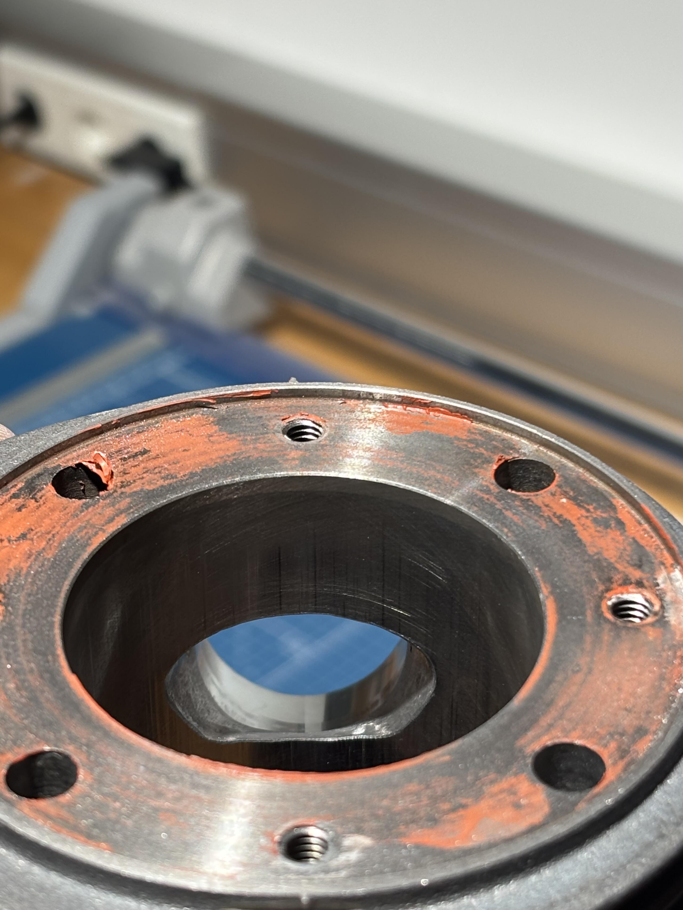

  • Da mein Winterprojekt wieder mal zu schnell fertig geworden ist, und mein Spieltrieb noch nicht gestillt ist habe ich ein kleines Kurzhub Projekt gestartet. Anstoß dazu war ein Bild von MRT im Ne
Macht es wohl Sinn den Zylinder mit primär 3,00 mit verkürzten 3. & 4. Gang zu fahren?
soll ein 19 er drehschieber vergaser rein
Bearbeitet von bomplex
Ich such noch ein paar Pferde !

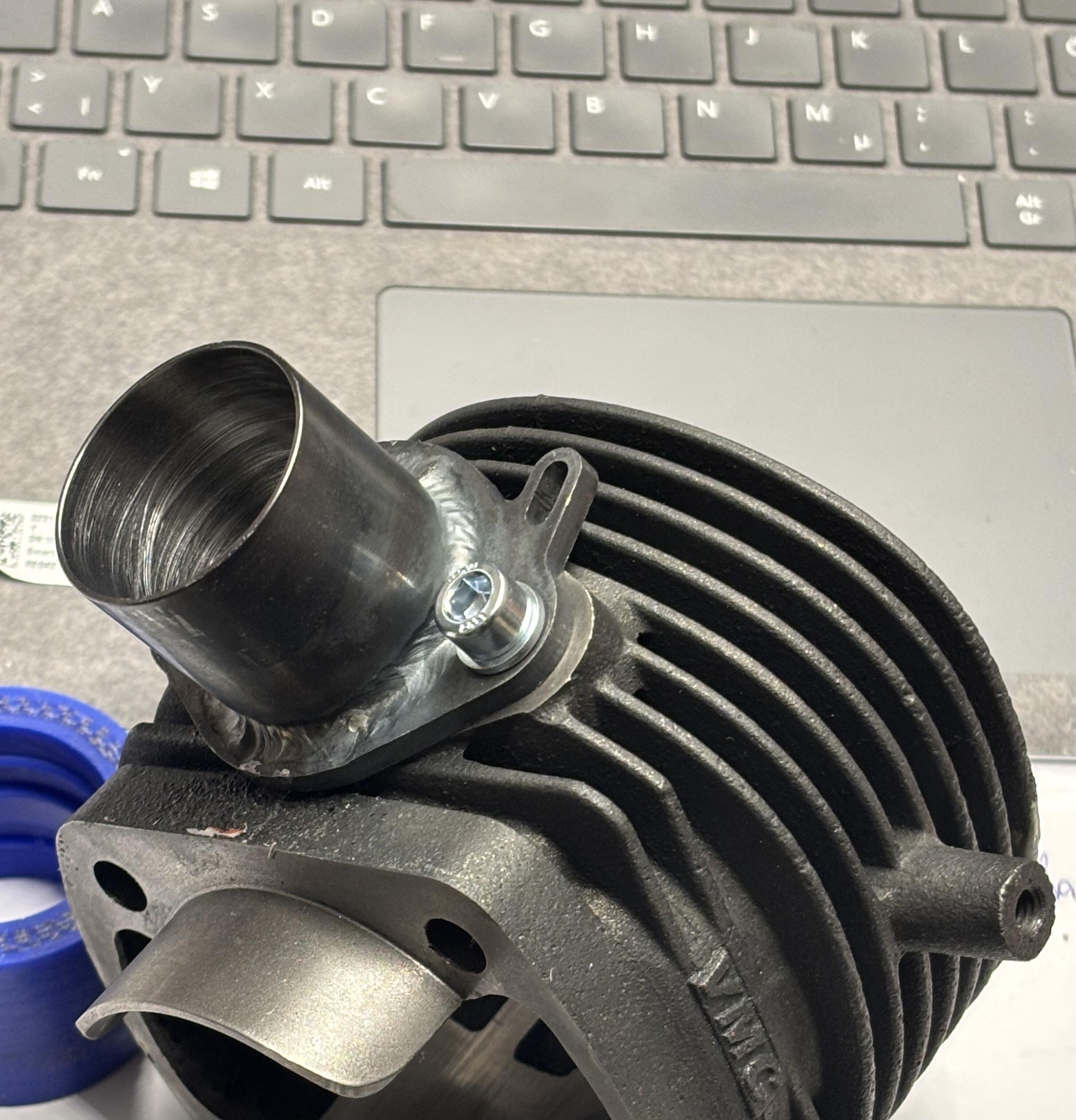

neuer auspuff, etwas kürzer etwas dicker!
Auslass geräumt!
danke @lukulus für die kleinen Tipps!
Zylinder minimal gehoben und quetsche angepasst!

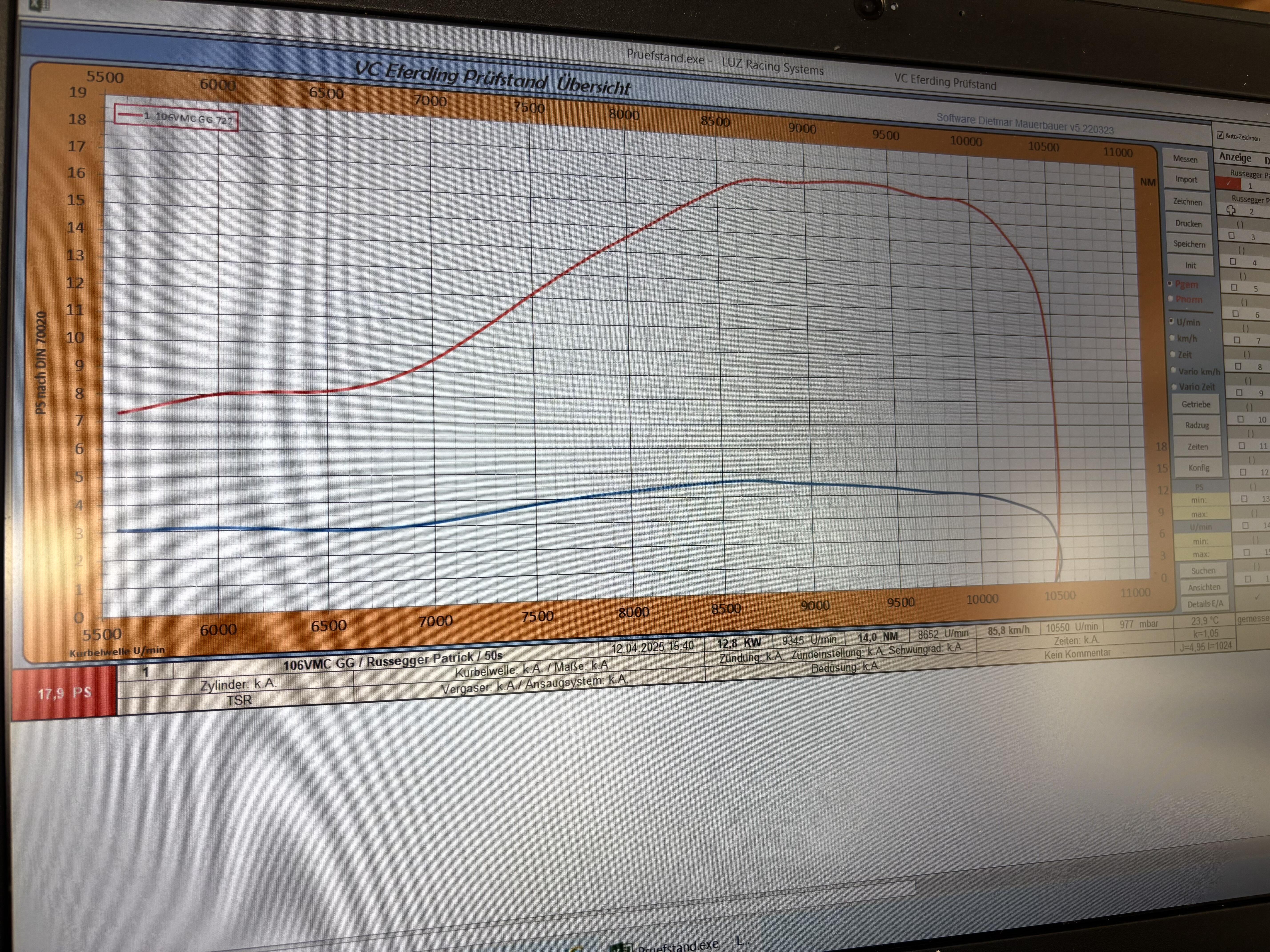

Hi!
17.9 sinds geworden, kurve ist schön!
vor 17 Stunden schrieb passarati:
Hi!
Sieht wirklich perfekt aus.
Wahnsinn!
Möchtest du Mal das Setup verraten?
Steuer-Zeiten, Getriebe usw.
Nochmal Respekt für das Ding!

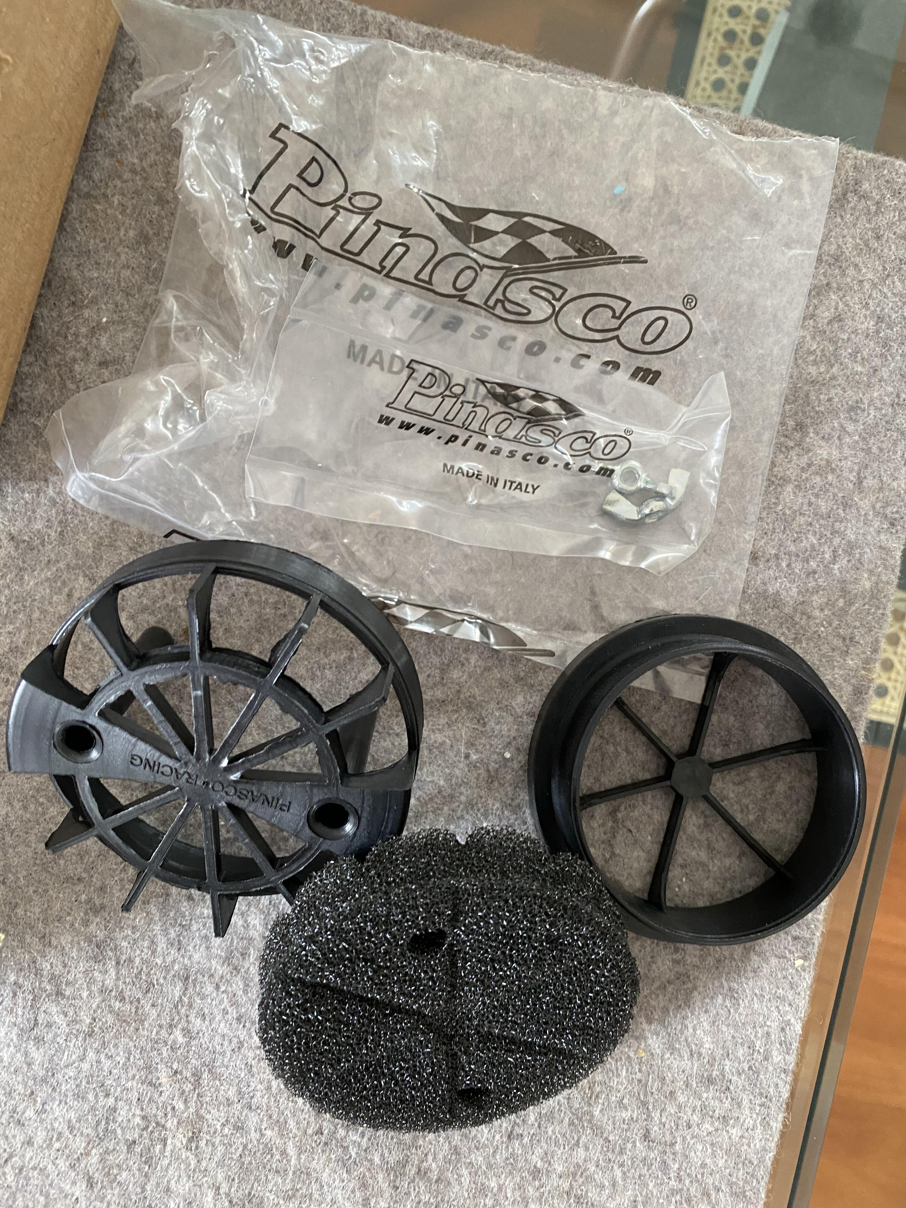

Nimm den Malossi bzw. Pinasco. Überleg Du machst Dir jetzt die ganze Arbeit für ein schönes Setup damit die Kiste Spaß macht und dann baust Du eine Schwachstelle am primitivsten Teil ein. Meines Erachtens an der falschen Stelle gespart. Hoffe Du hast noch eine ordentliche Zündung 12V am Start.
Pinasco Filter und Zündung für 2oer Konus habe ich aktuell auf Kleinanzeigen
Ah Pinasco hat da mittlerweile auch einen Luftfilter?
Welchen Pinasco meinst du genau?
Als Zündung hatte ich ursprünglich noch ne Vespower rumliegen. Allerdings dachte ich da auch noch, dass die 19mm Kurbelwelle noch verwendbar sei.
Nun muss ich mal schauen ob ich ein 20mm Polrad für die Vespower auftreibe oder mir ne 20mm Zündung zusammenstricke.
Bearbeitet von ZippeDiZapp
Ja 20mm, allerdings schnitze ich mir die originale um.
Puh, seh grad: 50€ für nen ollen Smallframe Luftfilter. Ne. Definitiv nicht.
