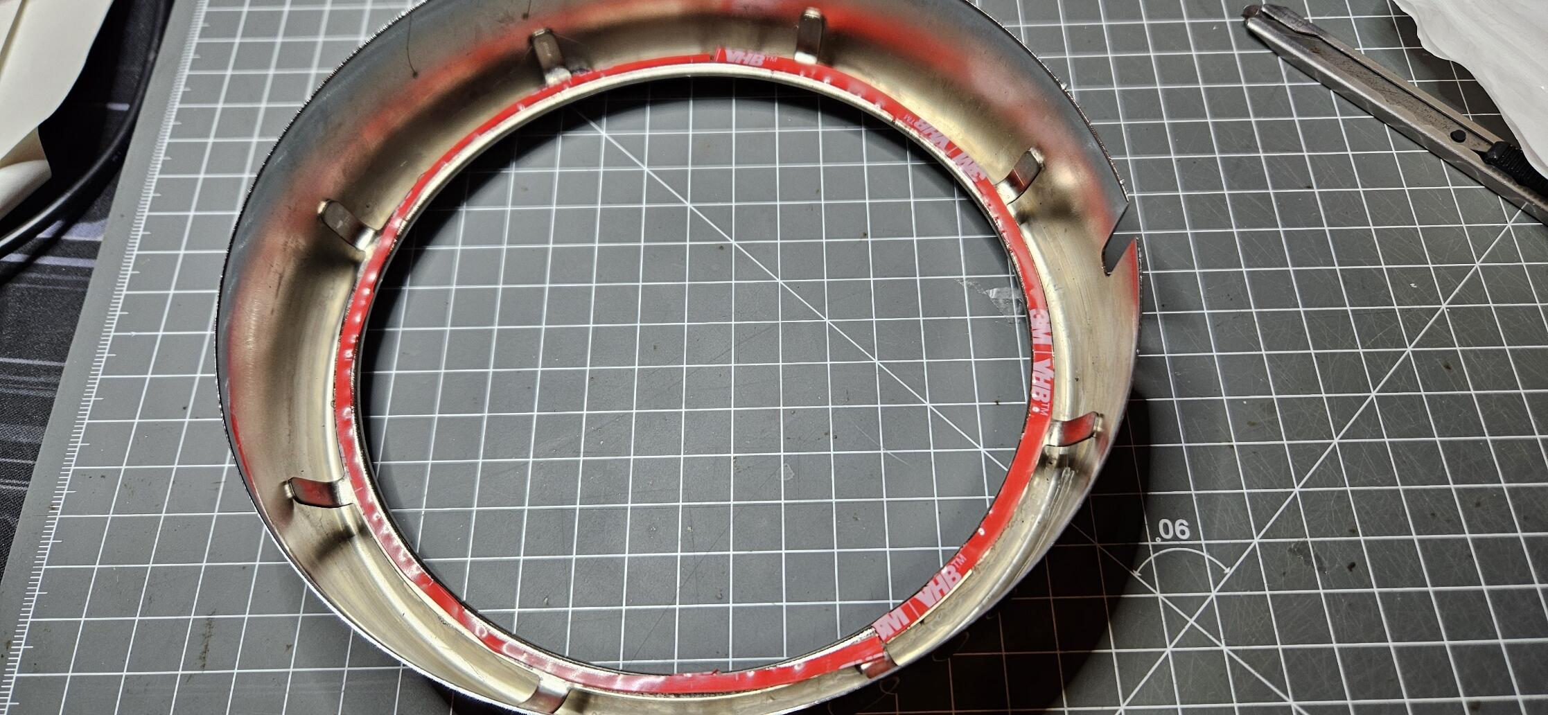

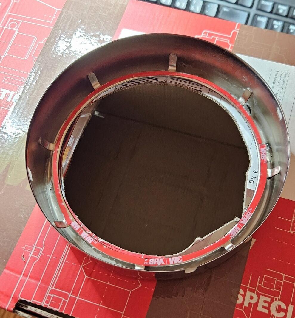

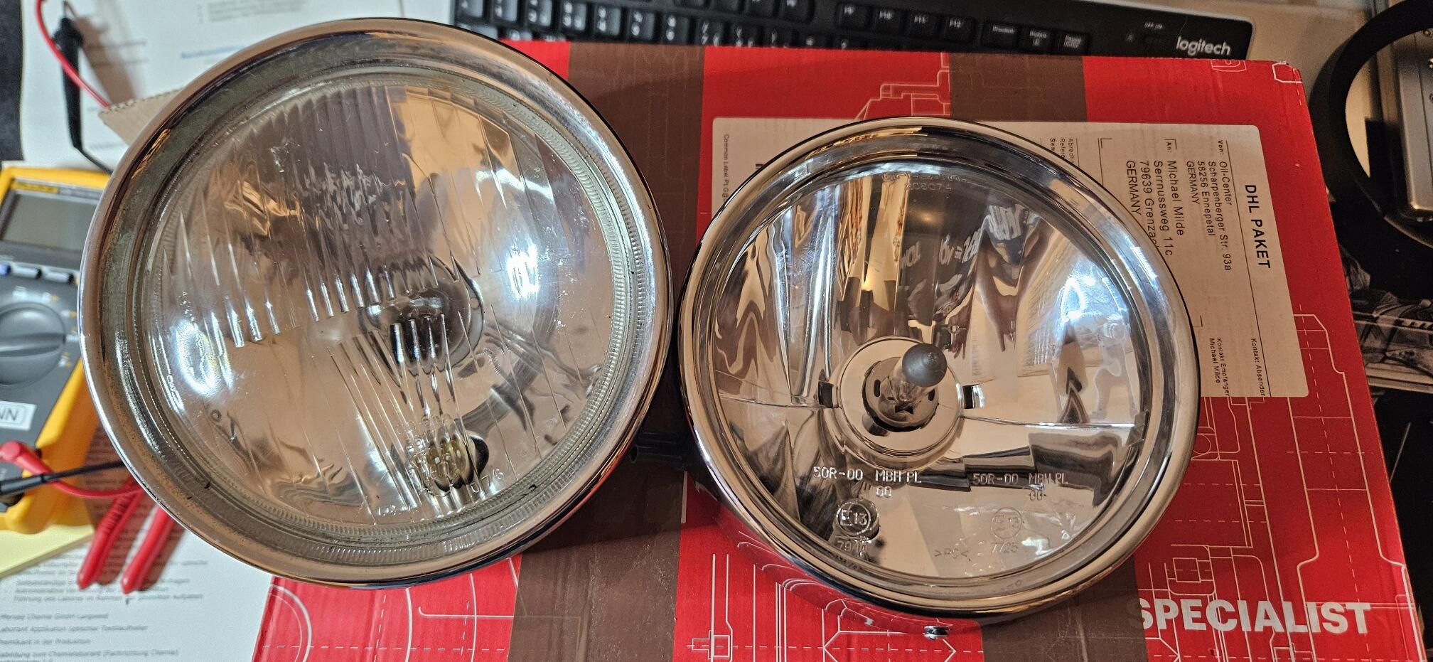

Heut mal alten Scheinwerfer ausgebaut und alles mal so reingesteckt und probiert. Die SIP/GSF Anleitung mit der 2mm Rundschnur kann ich immer noch nicht nachvollziehen.

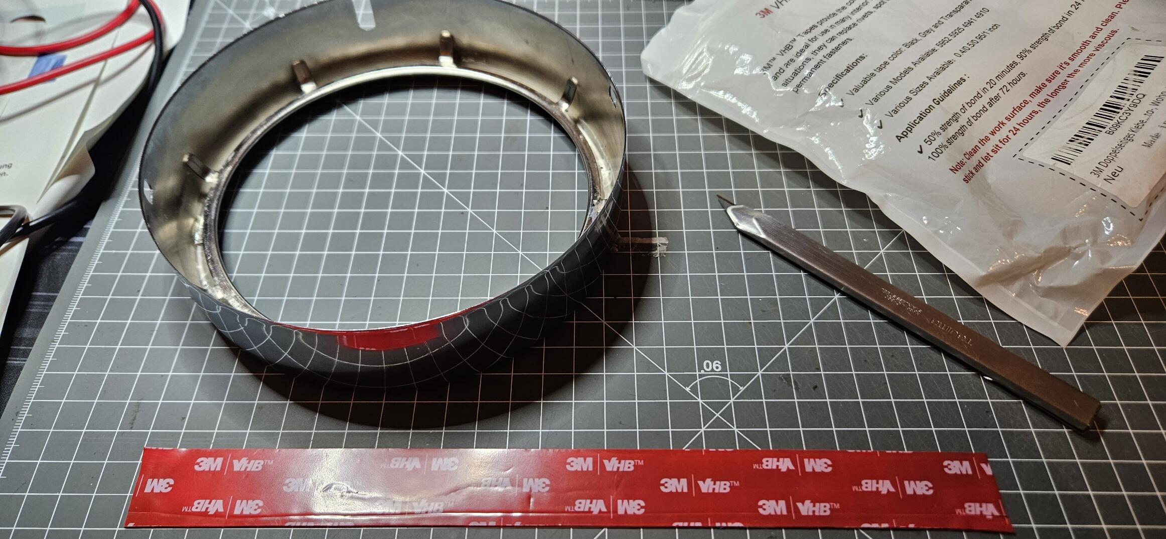

Meine Kartuschen waren auch eingetrocknet, aber von den Emblemen liegt ja noch das 3M Klebeband rum. Und da ich grad den abgestürzten Gardinenhaken damit wieder angebracht habe... na ja... seht selbst:
Schmalen Streifen schneiden, versuchen abzuziehen, fluchen, nochmals probieren...etc.

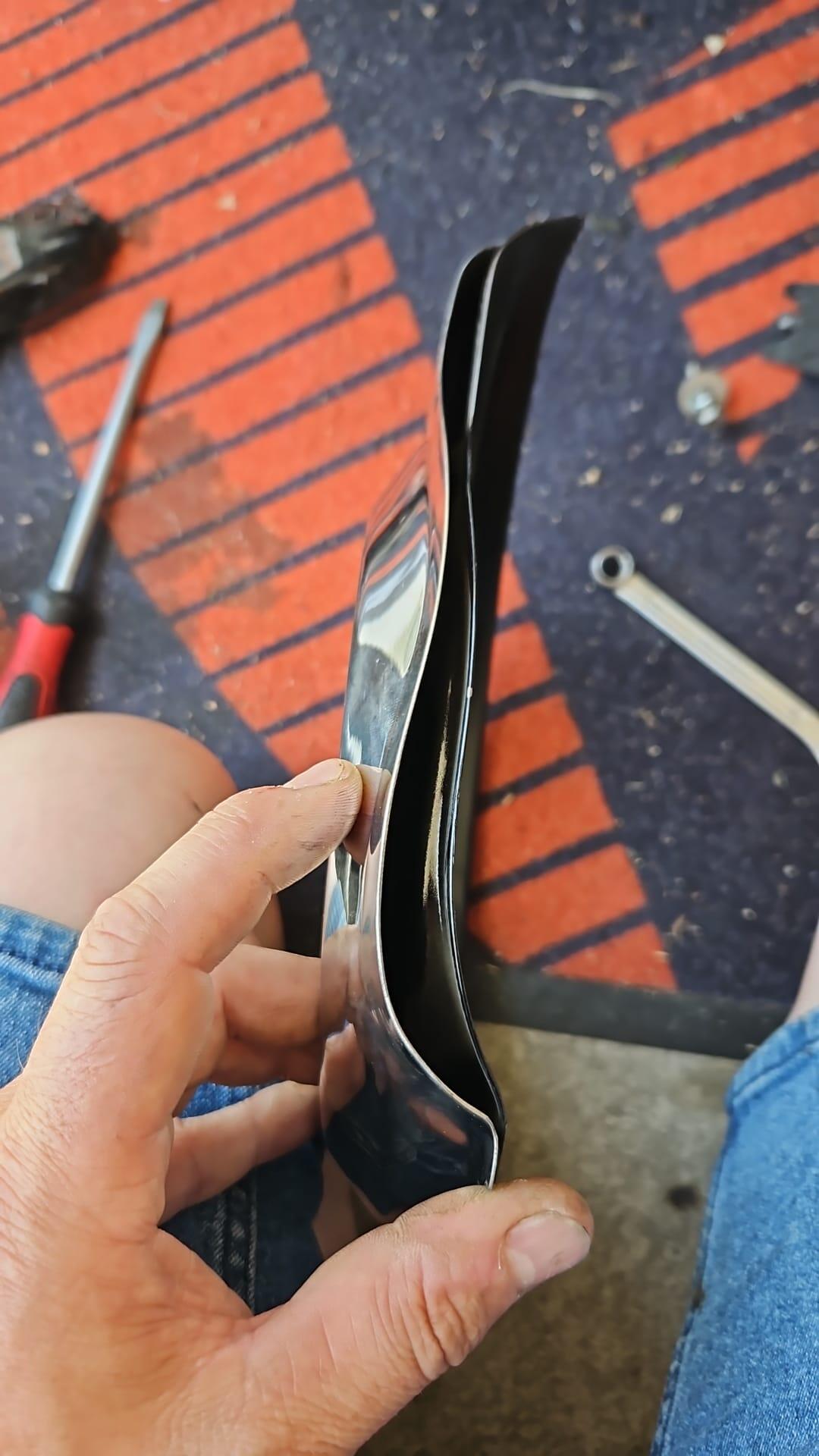

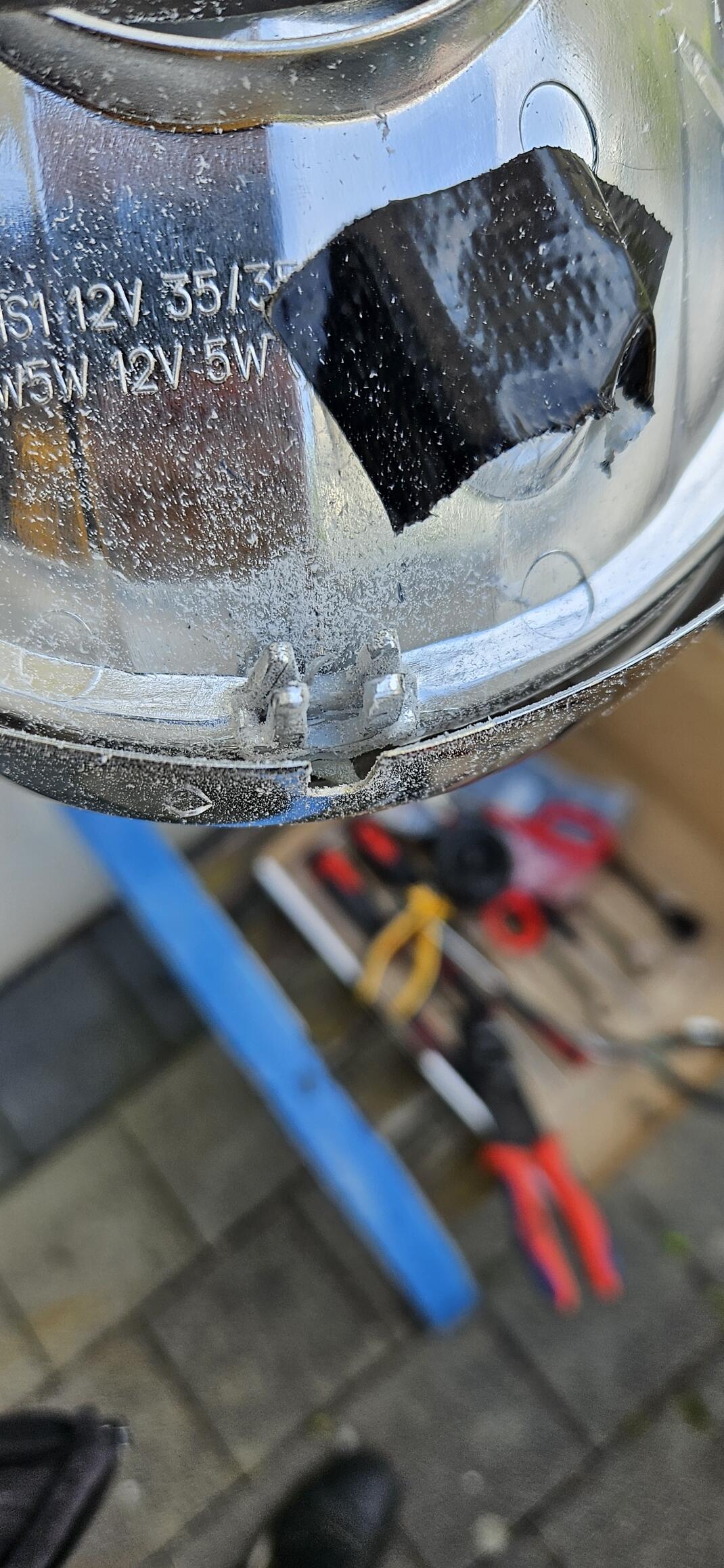

Scheinwerferglas ist tiefer wie der Chromring, also Karton zugeschnitten:
Mit der unteren Einstellschraube im Klarglasscheinwerfer dann im Ring positioniert:
Hier mal alt und neu. Man sieht gut die Streifen in der Streuscheibe, da hat man ein Licht wie damals mitm Fahrrad.

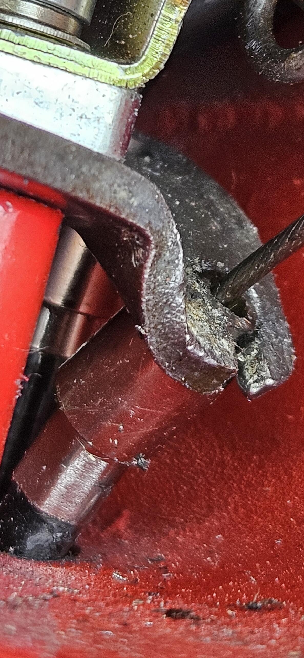

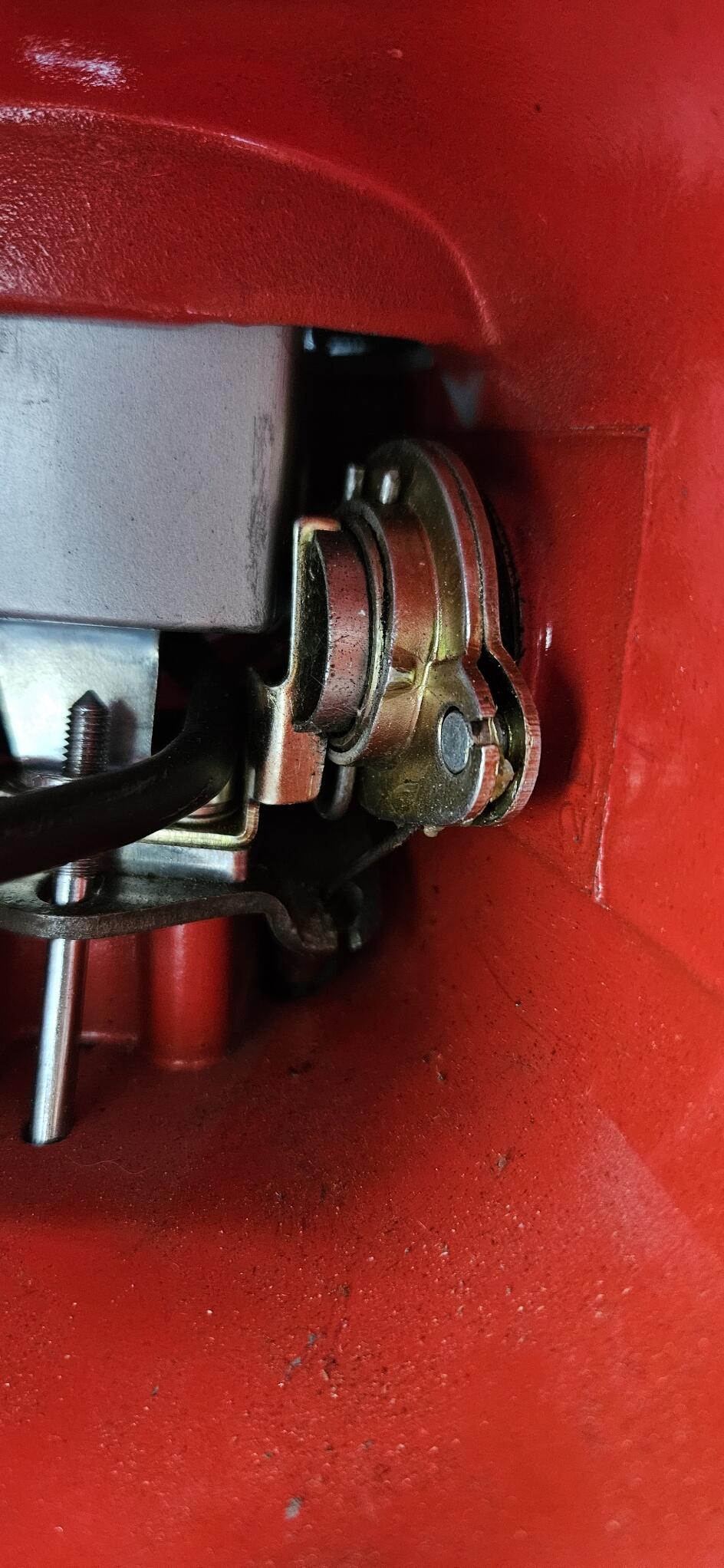

Und wenn vorne mal auf ist, gleich noch die Züge nachgesehen.
Beim vorderen Schaltzug ist der Nubsi nicht ganz drinnen, da aber das Schalten gut geht und der Zug keine Abnutzungsspuren hat wollte ich das so lassen...
Faul bin auch noch dazu. Da müsste ich ja nachsehen welchen Zug ich dann hinten nachspannen müsste :whistling:

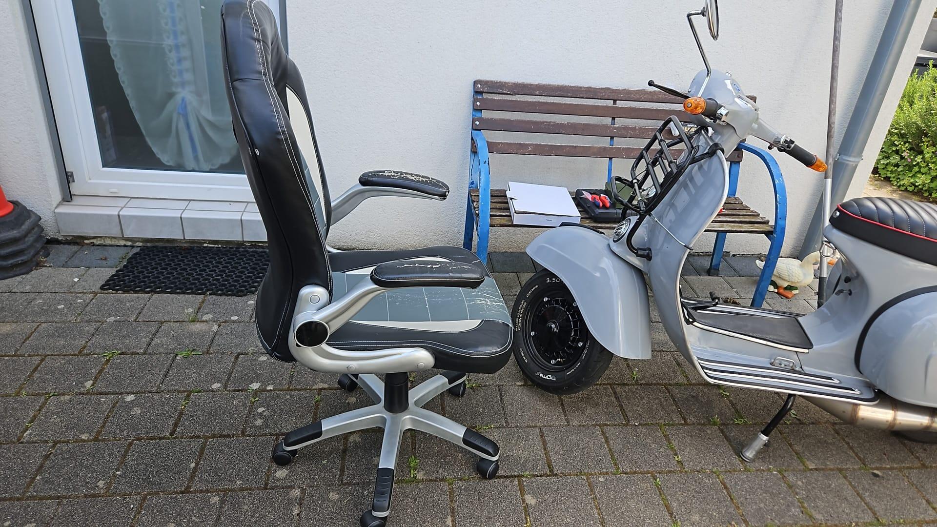

Weiter gehts, Stuhl sollte nachmittags aufn Sperrmüll, passte grad gut zur Sprechstunde:

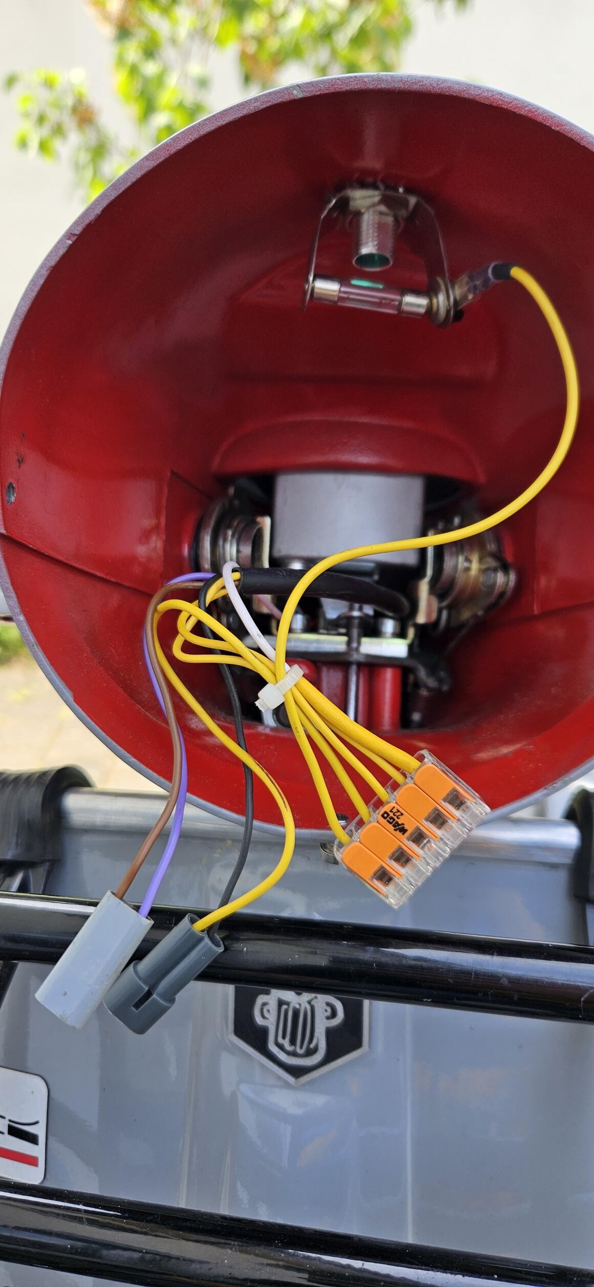

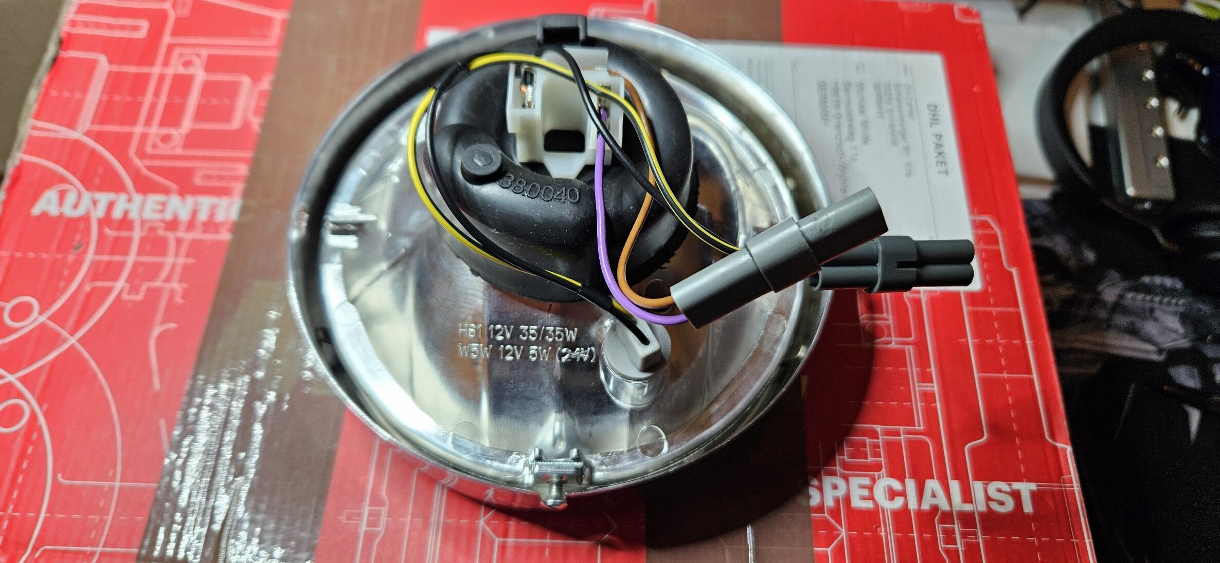

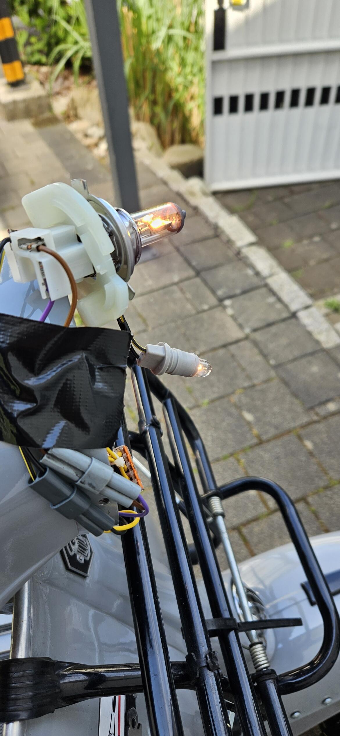

Mund bitte weit öffnen. Flachstecker ab und die Rundstecker drauf.
Die Kabel für die Wago (er hat Jehova gesagt) jetzt vorschriftsmässig auf 11mm abisoliert und Zugentlastung dran.
Testlauf:

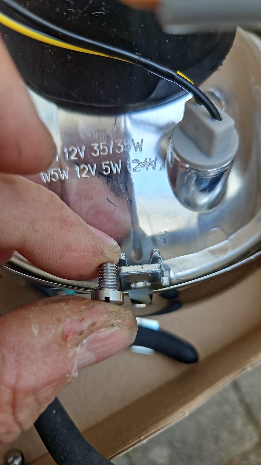

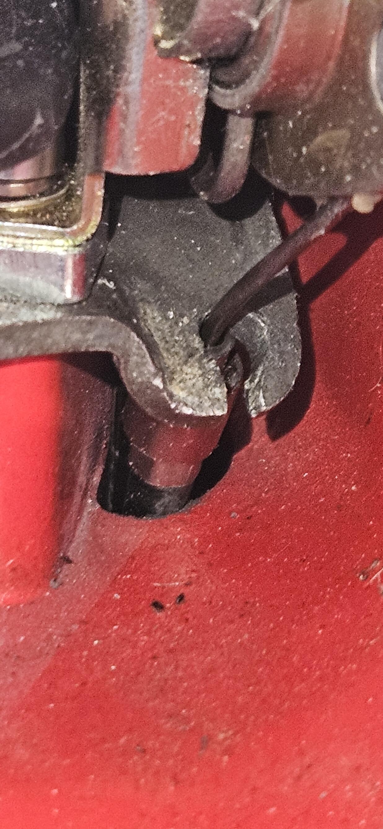

Die Einstellschraube war aber zu lang und diese wollte ich nicht kürzen, also Dremel raus:
WhatsAppBild2025-05-09um11_52.09_ac1ece7f.thumb.jpg.4d5a785ebc07f44b9abfed3585471ce6.jpg      20250509_121936.thumb.jpg.5af4d208bf1013b67debc06817033ec8.jpg

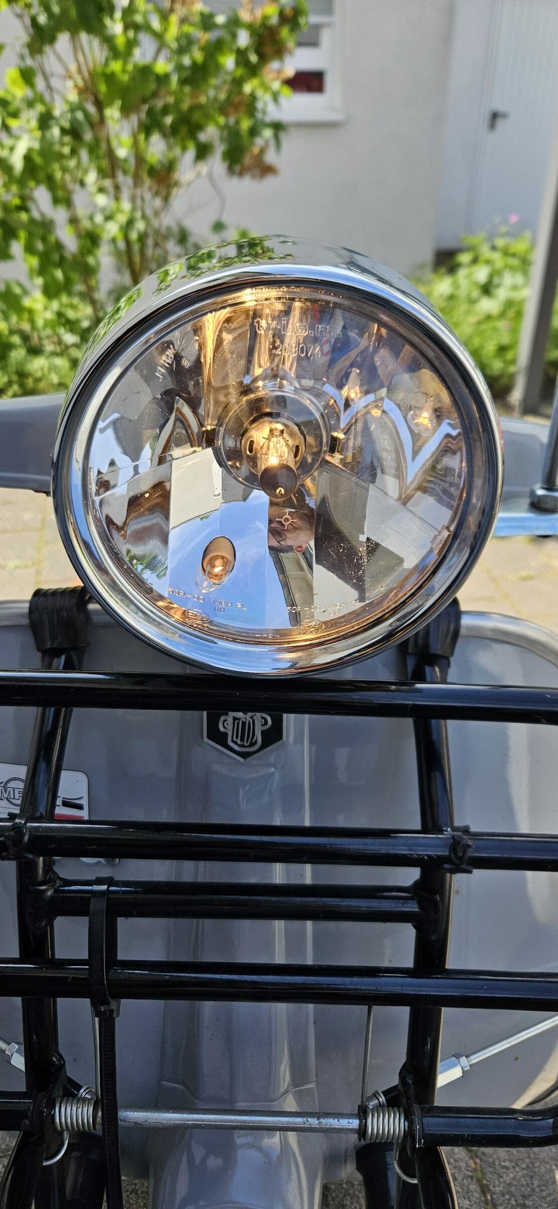

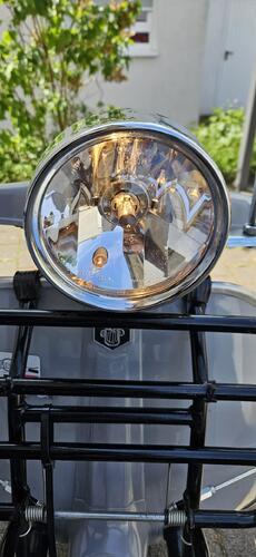

Fertig:
Gibt es die seitlichen Schrauben zur Lampenmontage auch irgendwo in Übergrösse? Für Einpresshülsen etc. fehlt der Platz.
Und den Zugnubbel hab ich doch noch eingehängt und die Züge nachgespannt.

Einpresshülsen nach der Pressung mit dem Dremel bearbeiten? Evtl. nächste Grösse in VA und den Kopf in Form drehen lassen..
Hatte das Problem nie, aber würde vielleicht ne schmale Mutter durch die Tachoöffnung gehen?
vor 20 Stunden schrieb Nakkl:
Sollten die Schrauben mal gar nicht mehr halten, wird es darauf hinaus laufen. Noch halten die Dinger

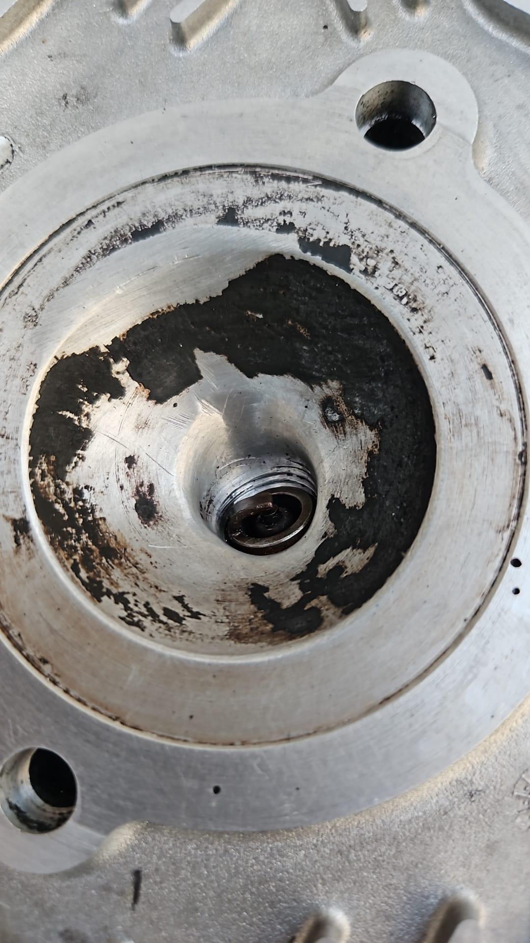

Ich bin auch grad am Schrauben. Danke an den einen Laden, welcher in der Beschreibung vom MMW Kopf oben Langgewinde und unten Kurzgewinde schreibt.
OK, ich hab einfach die Empfehlung vom Polini reingeschraubt. Morgen mal Testfahrt wenn die Dichtmasse angezogen hat. Ich sag aber nicht warum ich den Kopf abgenommen hab und es aufgefallen ist :whistling:

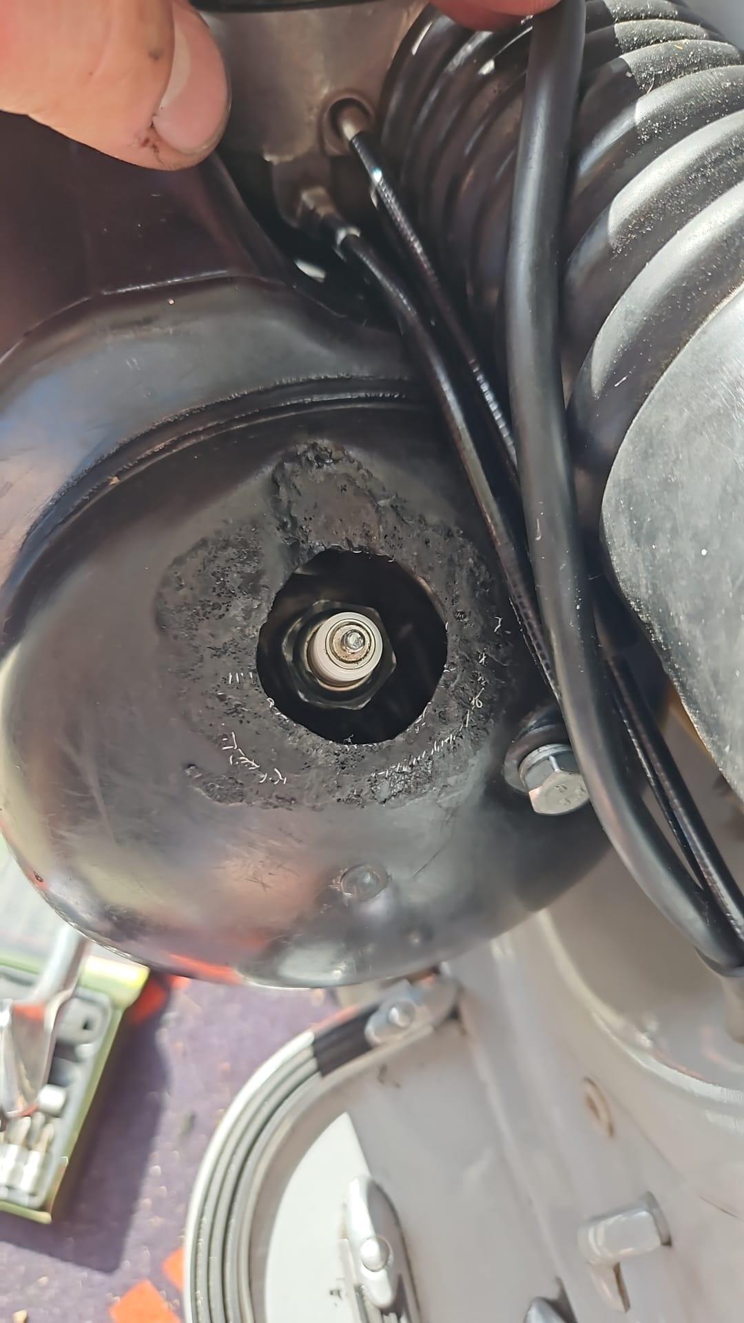

Neueste Erkenntnis. Nachdem ich das Kerzenloch der Zylinderhaube angepasst habe, damit die Kerze wieder mittig im Loch steht, hat der Kollege gesehen, das meine Haube auch nicht richtig auf der (Sprint)Lüfterradabdeckung sitzt -> Sprint ungleich PX. Da war im Teilekonvolut anscheinend die falsche Haube und auf der indonesische Veloce auch, ich hab nämlich deren zwei und beide aus Plaste und nicht aus Metall. Gibt es jetzt halt ne Oldiestyle Abdeckung.
Bearbeitet von Wavler
Langkerze im MMW Kopf mit einer Kupferdichtung. Der Gewinderest ist vom Nachschneiden von innen :whistling::rotwerd:
Da kann man ahnen wie weit die kurze Varianten im Loch war.

Und mein Gebastle vom Kerzenloch mit ABS in Aceton und Metallgewebe. Auschnitt um so etwa 2/3 mm nach hinten versetzt.
Nicht schön, in Realität sieht es besser aus, aber schön macht auch nicht schnell :-D

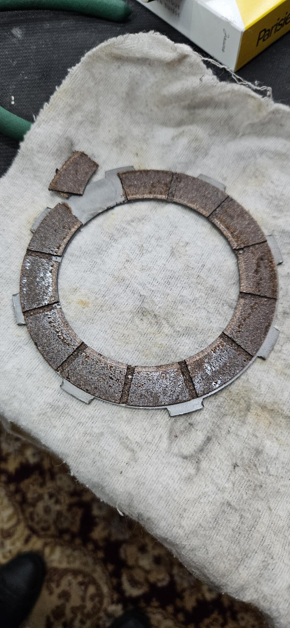

Und jährlich grüsst das Murmeltier... ähhh, die Kupplung. Wieder nach etwa 2000 km fängt die an nicht mehr komplett trennen zu wollen.
Ich glaub um CR80 komm ich nicht rum, wenn ich es richtig gelesen habe ist auch der Trennweg kürzer.

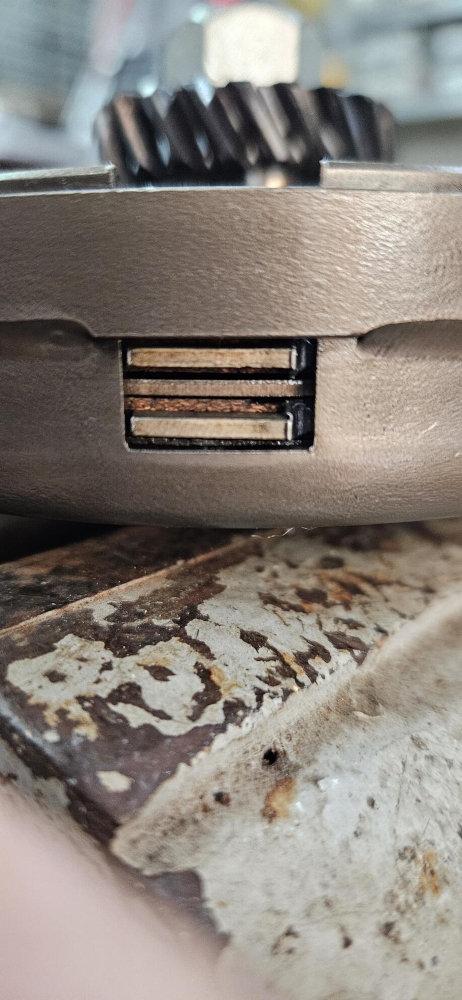

Verbaut:
Später Sprint Veloce Block
SIP Cosa 2 Sport mit Ring
BGM 22er Ritzel für 65
3,3 mm Unterlagscheibe
PX200 Kupplungsdeckel
Das sollte ja so passen.
Nachtrag: Recherche hier hat noch ne 3.8er Unterlagscheibe genannt? Würde ja sicher auch helfen

SIP Cosa 2 Sport nach 2000 km, sah zudem ziemlich trocken aus:

Das wenn wir wüssten... Öl war ausreichend drin (250 ml+).
Gibt nen anderen Korb und den BGM Deckel und dann auch mehr Öl. Die Ringkupplung war ja erst seit dem Winter drinnen.
Wenn sie sich sonst gut verhalten hat würde ich auf CR80 vom Pillepoppen mit 350ml wechseln und alles sauber ausdistanzieren;)

Warum? Das Geld kannst du dir sparen, würde auch wie schon vorgeschlagen cr80 Beläge verbauen, andere Entlüftung ( egig oder hanf) und dann 350ml fahren.

Weiter gehts, mal sehen ob es jetzt mal mehr als 2000 km hält :-)
Der Kupplungshebel war auch ausgenudelt:
Beide Hebel erstetzt und auch sauber ausdistanziert.
