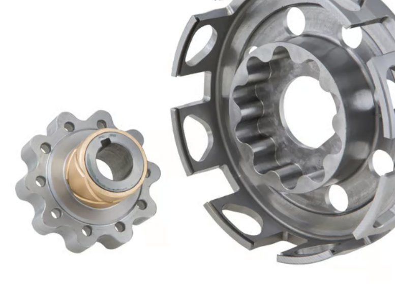

Die hat die runde "Verzahnung". Unser Gedanke war auch die zusätzliche Ölung durch die vielen Öffnungen zusammen mit der Nase vom BGM Deckel und 350 ml Öl :-)
Wahrscheinlich mehr Wunschdenken als Praxis... in 2000 km wissen wir mehr.

Unser PX Experte hat die erste Kupplung (Cosa 2) von mir ja geschenkt bekommen.
Auch er ist ratlos warum die nicht immer ganz trennen will. Anlaufbuchse hat er neu gemacht. Irgendwas ist faul an dem Ding.
