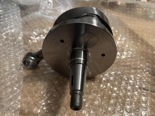

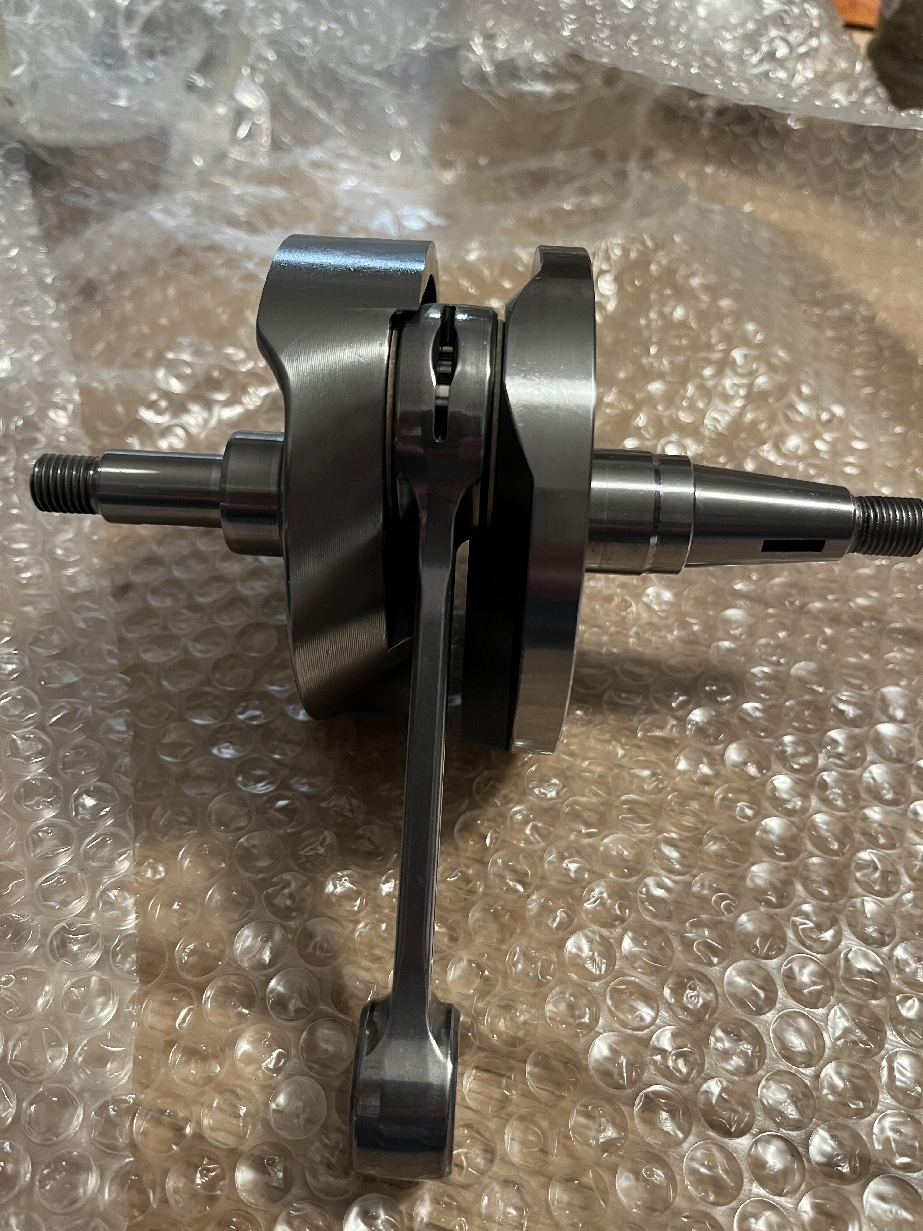

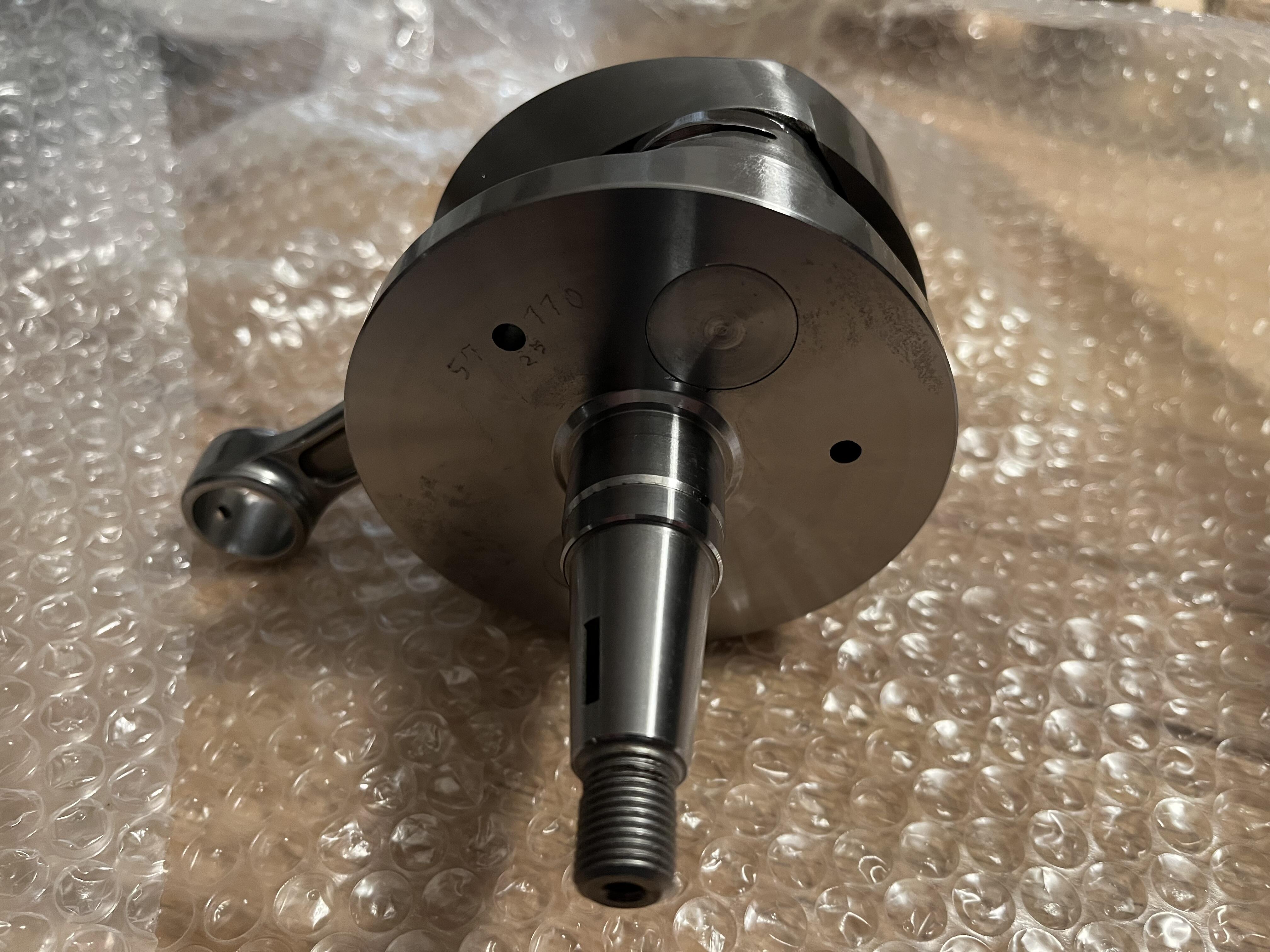

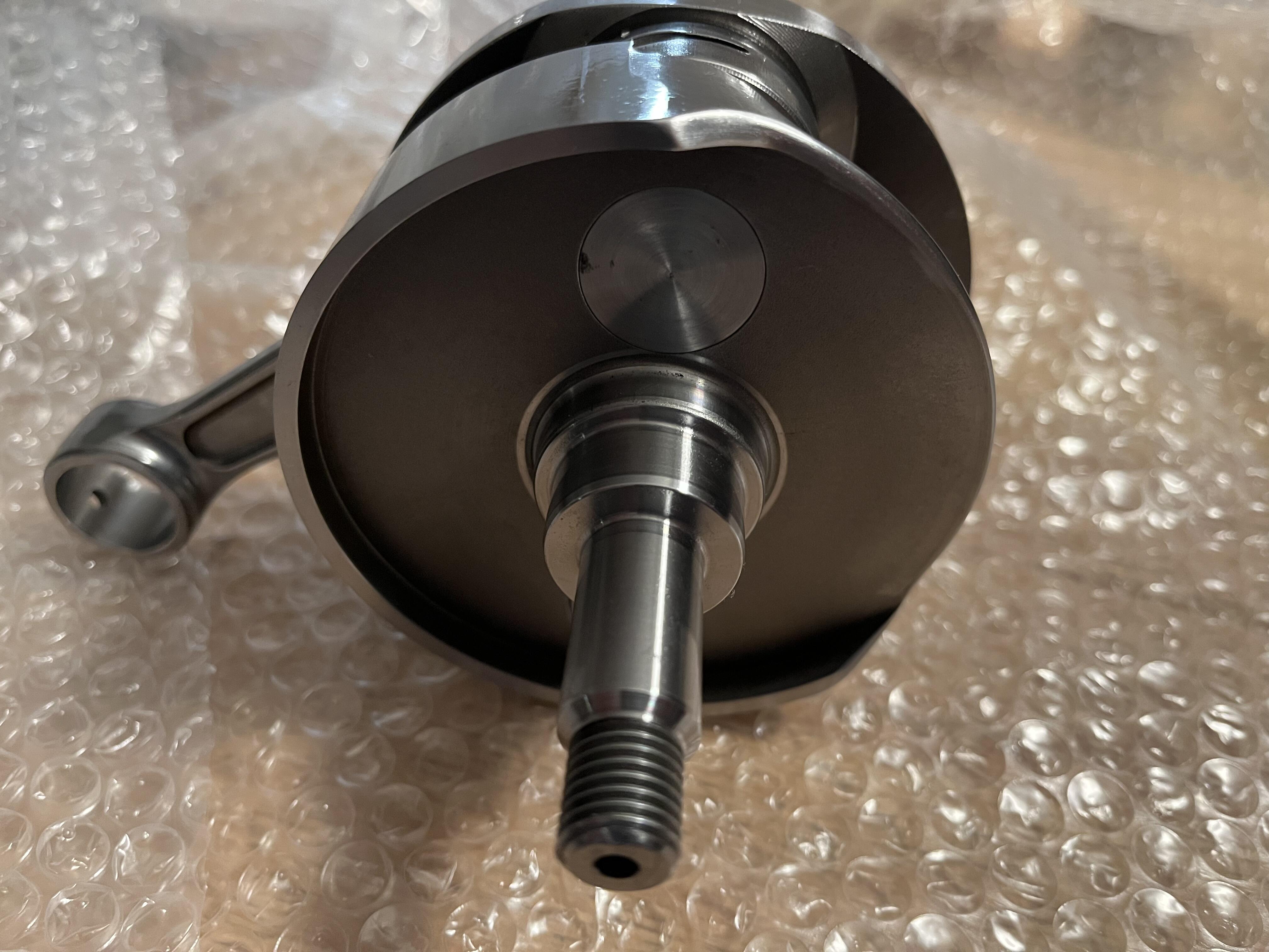

Ich hol das hier mal hoch…
ich konnte es nicht lassen und habe mir ein neues Spielzeug besorgt.
Hier ein paar Details zur Benelli 57mm Hub T5 Langhubwelle mit Breiter DS Wange…
Daten:
Hub 57 mm
Pleuellänge 110mm
Pleuelbreite 16mm
Pleuelschaft 5,8mm
Hubzapfendurchmesser 22mm
Kolbenbolzendurchmesser 16mm
Kurbelwellenbreite am Hubzapfen 47,2mm
Wangenbreite am Hubzapfen: Limaseite 14,2mm, Kupplungsseite 15,00mm
Breite der DS Wangenfläche 25,1mm
Durchmesser DS Wange 97,84mm
Durchmesser Limawange 98,0mm
Pendelt aus auf ca. 14:00 Uhr
DS- Steuerzeiten Mit Blick auf Kupplungsseite  öffnet -5 Grad, schließt 135 Grad…
Entspricht ausgegangen von einer unbearbeiteter DS Platte
Öffnet ca. 120vOt. Schließt ca. 75nOt.

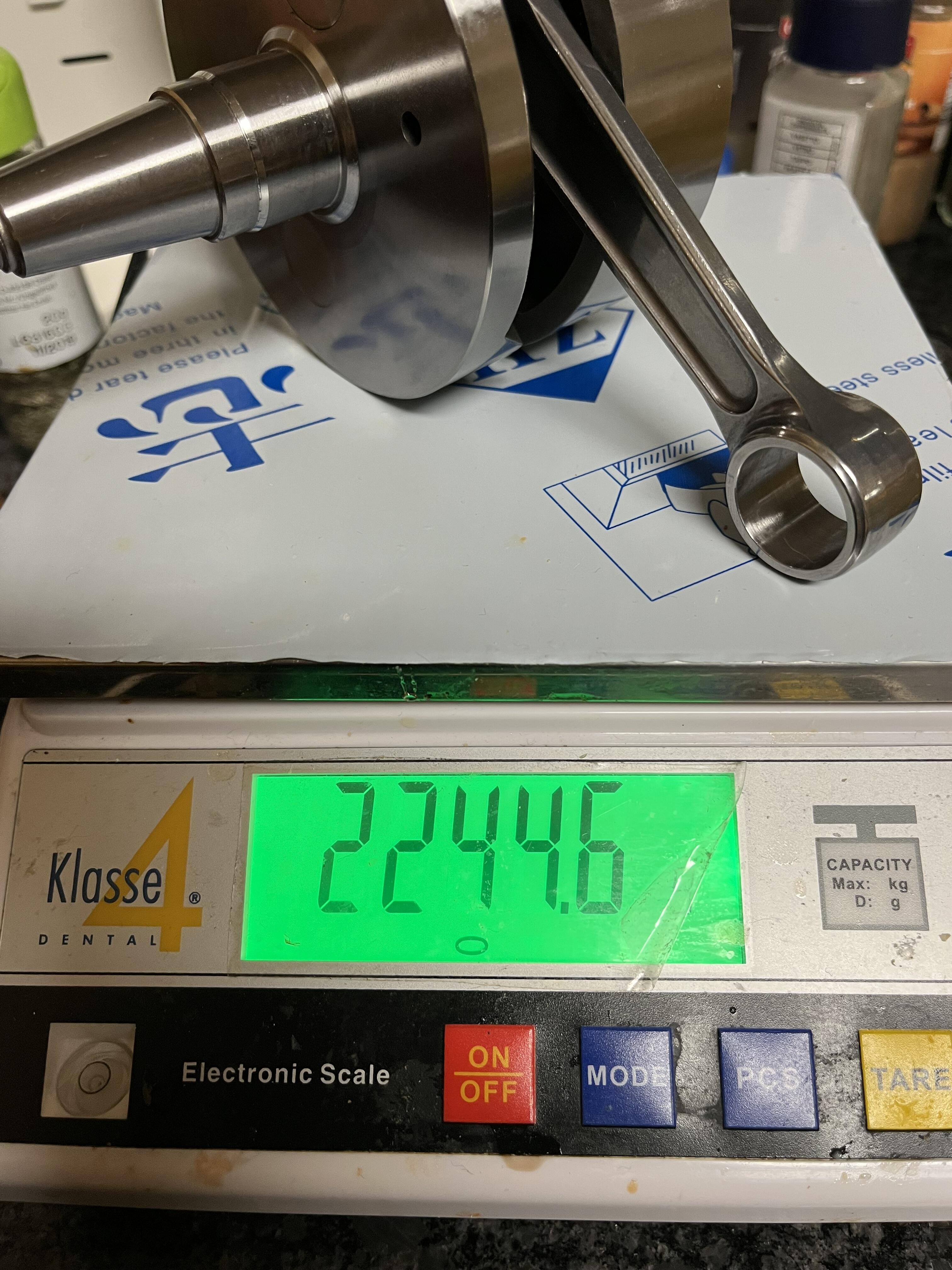

Gewicht 2244 gr.

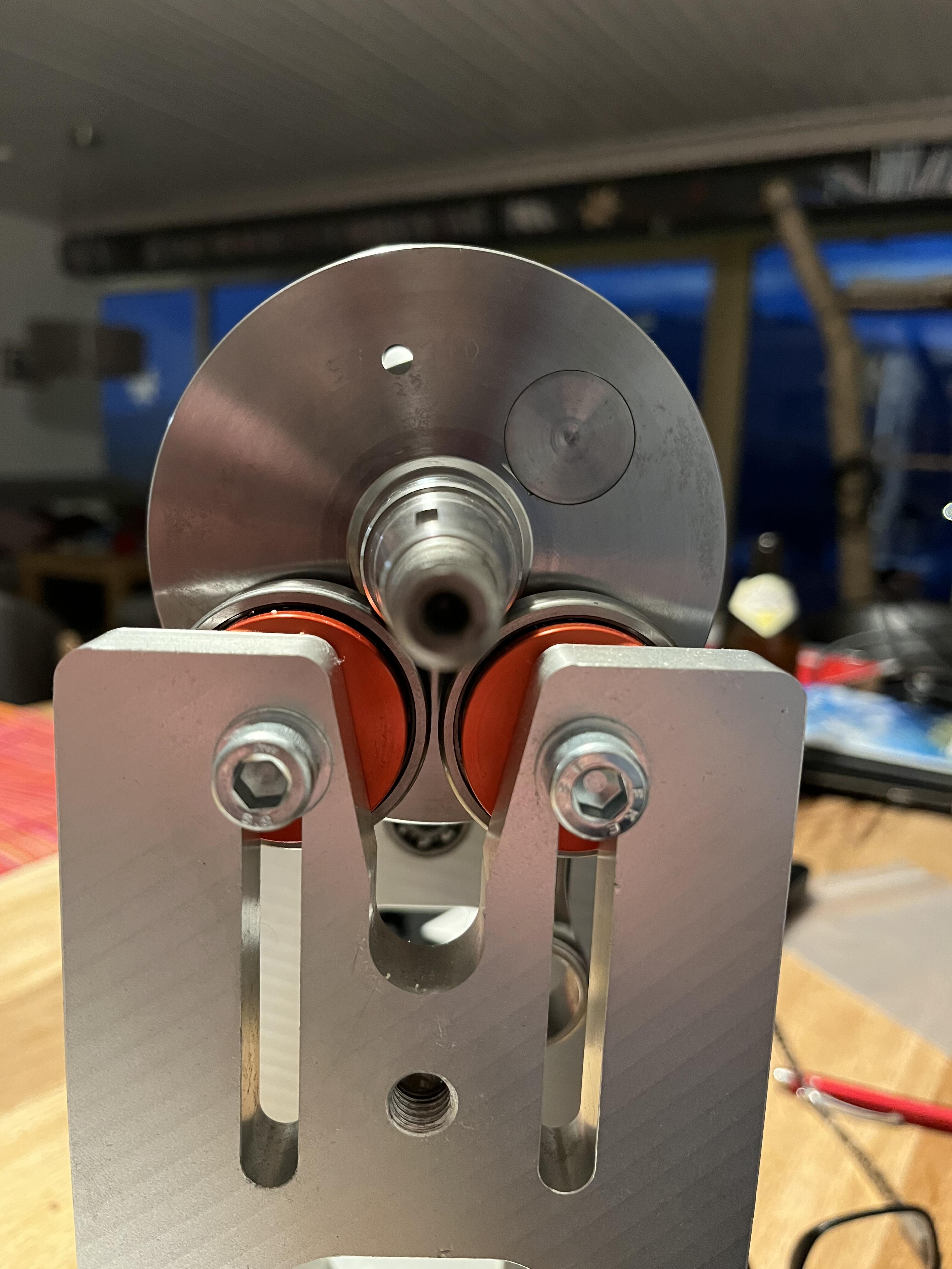

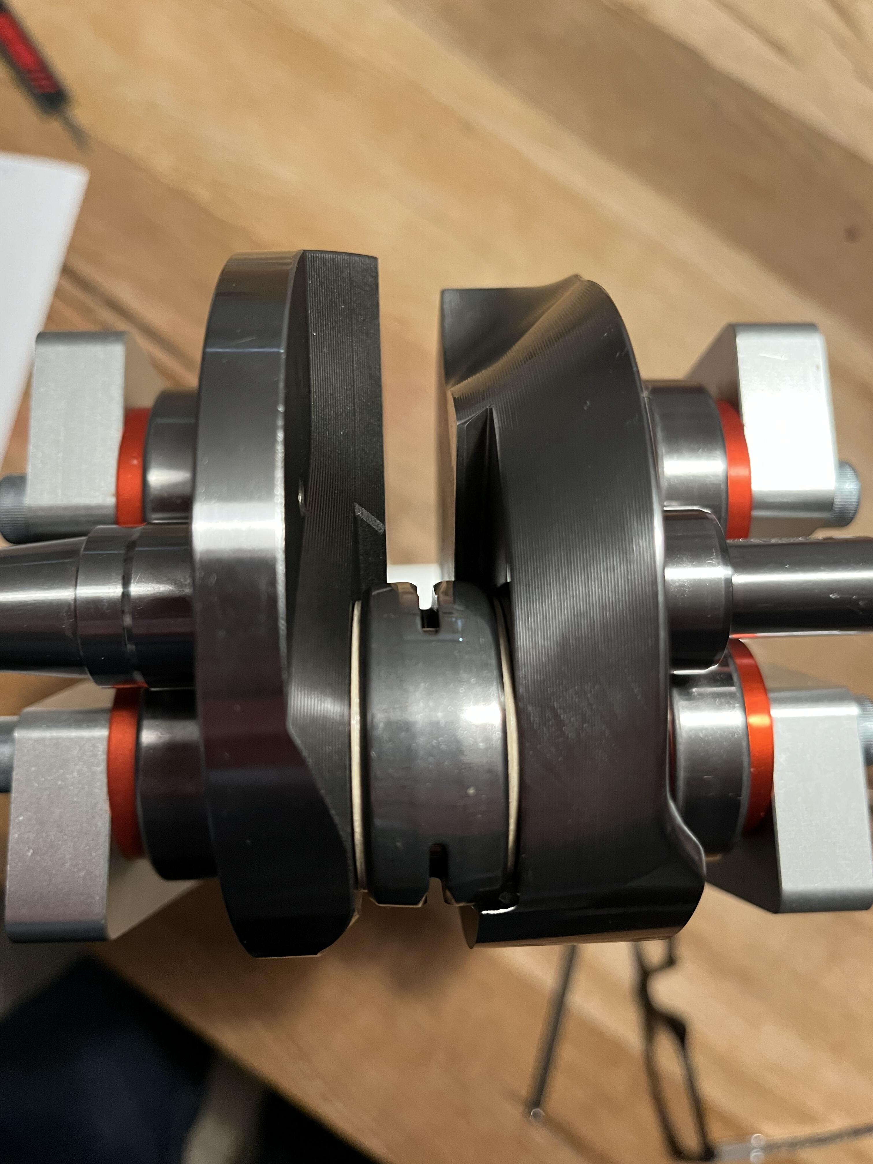

Wuchtfaktor auf Grund von fehlendem Zylinder/Kolben
, sowie 14:00 Uhr Stellung noch nicht ermittelt.
macht einen sehr guten und wertigen Eindruck…
hier ein paar Fotos
Limaseite
Kupplungsseite
Gewicht
pendelt auf ca. 14:00 aus…
  • Like 4
Da musst auch ziemlich auftragen auf der Kulu Seite....
bau das gerade mit PX Lusso Gehäuse... +3mm. Aber dann die Fläche für den Drehschieber:inlove::-)
Das ganze wird dann ein Quattrini Dreh Ski Bär
Absolut geile Welle!
