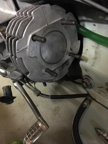

Ich habe jetzt seit Freitag meinen Langhuber komplett. Habe noch auf den Zylinder gewartet. Hatter am WE leider nur kurz Zeit um die SZ zu ermitteln. Ich bin jetzt bei einem 5 mm Spacer gesteckt bei 128/179 gelandet. Welche SZ fahrt Ihr bei einem SIP Road XL?
Der T5 Malossi hat 2,4mm Feuersteg und der SKR Malossi 3,2mm.
Viel mehr wie deine jetzigen 1,4mm würde ich ja nicht gehen. Es gibt da aber genug Leute die dir noch 0,4-0,6 runter raten werden.
Der Malossi kann offensichtlich viel Überstromzeit mit BOX ganz gut ab, aber 128 ist dann doch vielleicht 2-3 zu viel.
126 geht safe klar - bin ich auch schon auf 56,5 gefahren.
Gestern Abend habe ich noch den Grad an dem Spacer entfernt; bin jetzt bei ÜS 126. Weiter runter will ich wegen dem Kolben nicht. Der Überstand ist jetzt bei 1,5 mm.
Heute Abend messe ich mal mit einem SKR Kolben.

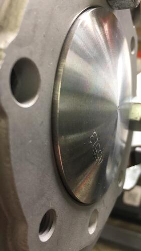

Ich habe gestern einen SKR Kolben leihweise zum Messen bekommen. Ich war voller Vorfreude die Zeiten etwas runter zu bekommen. Die Ernüchterung war allerdings gleich nach 5 Minuten da. Ich bin mit dem 5 mm Spacer auf 135/182 gekommen bei einem Kolbenüberstand von 0,7 mm. Die Variante mit dem SKR Kolben habe ich gleich verworfen.
Jetzt baue ich den Motor mit 126/179. Der Auslass hat original ein Sehnenmaß von 62%. Wieviel ist für den SIP Road XL zu empfehlen? Habt ihr Erfahrungen mit dem Auspuff?
Ja .. ähh .. aber .. du kannst doch mit dem Zylinder noch satte 2 mm runter gehen - du bist doch nicht an die 5mm FuDi gebunden?!
vor 15 Minuten hat schlueter folgendes von sich gegeben:
Nein ich bin nicht an die 5 mm Dichtung gebunden. Ich gebe die Zeiten heute abend mal in den SZrechner ein. Mich stört noch, dass ich dafür den Kopf ausdrehen muss.
Verdichtung/Brennraum anpassen macht natürlich Sinn.
Den Kolbenüberstand würde ich aber nicht komplett am Kopf ausdrehen, sondern mit passender/passenden Kopfdichtung/en arbeiten. Oder habe ich dich da falsch verstanden?
Der SKR Kolben hat eine komplett andere Geometrie und muss natürlich angepasst werden.
Aber wenn du da keine Böcke drauf hast, dann lass es und fahr die 126/179 - ich behaupte ja da wirst du den Auslass sogar noch n bissi hochziehen wollen wenn du das erstmal ne Weile gefahren bist.
