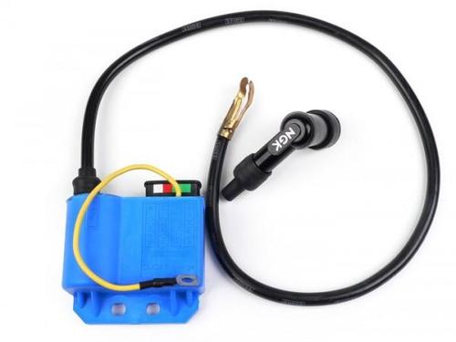

    Wenn i glück hab ist nur die Zündung oder hinten die blaue Ducati box oder der Vergaser oder spannungsregler und wenn i riesenpech hab der Simmering. Aber erstmal genau wissen was fehlt. Dan

Nun ich denke zündbox ist definitiv zum austauschen und vergaser muss zerlegt gereinigt und alle verschleisteile ersetzt.

Neue Zündbox Ducati mit Zündkabel und neuen Stecker wird bestellt sobald wieder lieferbar ist.Sowie luftfilter ohne löcher!Zündkerze Ngk B7HS wird auch bestellt.
