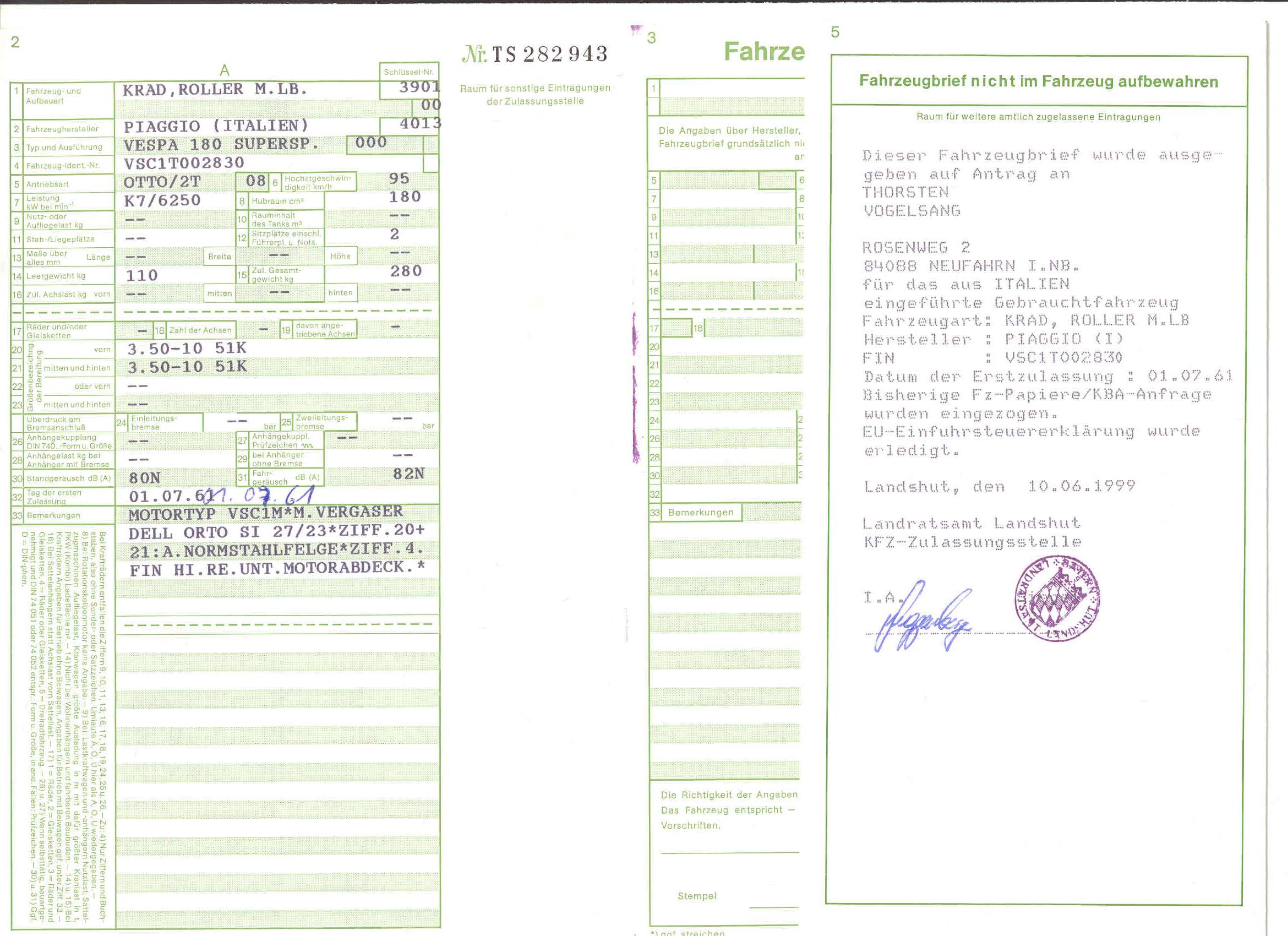

Hab ich.
Kriegste.
Kann an die GSF-Mailadresse keine Anhänge hängen.
Der gescannte Brief ist hier aufm Server
Viel Erfolg!

Du Job, beim Brief stimmt aber was nedd. Mit Bj. 61 kann jeder ohne Blinker :-(
Schon mal was von "Blinker austragen lassen " gehört :-D
Hab ich bei meinen Karren immer machen lassen. :-(
Blinker austragen betrachtet der Münchner TÜV als Blasphemie.
Hab bei meinen beiden einzigen "blinkerkritischen" Rollern (SS und SX) jeweils BJ1961 drin stehen und für immer meine Ruh. :-D
@Micha: Ist das Deine SS? Geil: Rahmennummer 2807 - ich hab 2830.

Nä, leider nicht ... ist aus meiner "Wer-weiss-wozu-es-mal-gut-ist-Scan-Sammlung". Gehörte mal dem Pitt aus DEL / H; ist aber leider gestohlen worden, wenn ich mich recht erinnere.
[OfftopicOff]
*Offtopic/Klugscheiß : Aus DH, nicht DEL *

Wenn du unglaublich viel Glück hast, dann macht der TÜV-Ingenieur bei der HU keine Probleme, weil er das nicht rafft oder völlig betrunken ist. Ob das dann 2 Jahre später wieder so sein wird, ist sehr unwahrscheinlich.
Viel wahrscheinlicher ist, dass du Probleme bekommst, falls die Blinker in den Papieren nicht explizit ausgetragen sind oder die Erstzulassung (das Baujahr ist nicht maßgeblich) in den Papieren nicht auf vor 01.01.1962 lautet.
