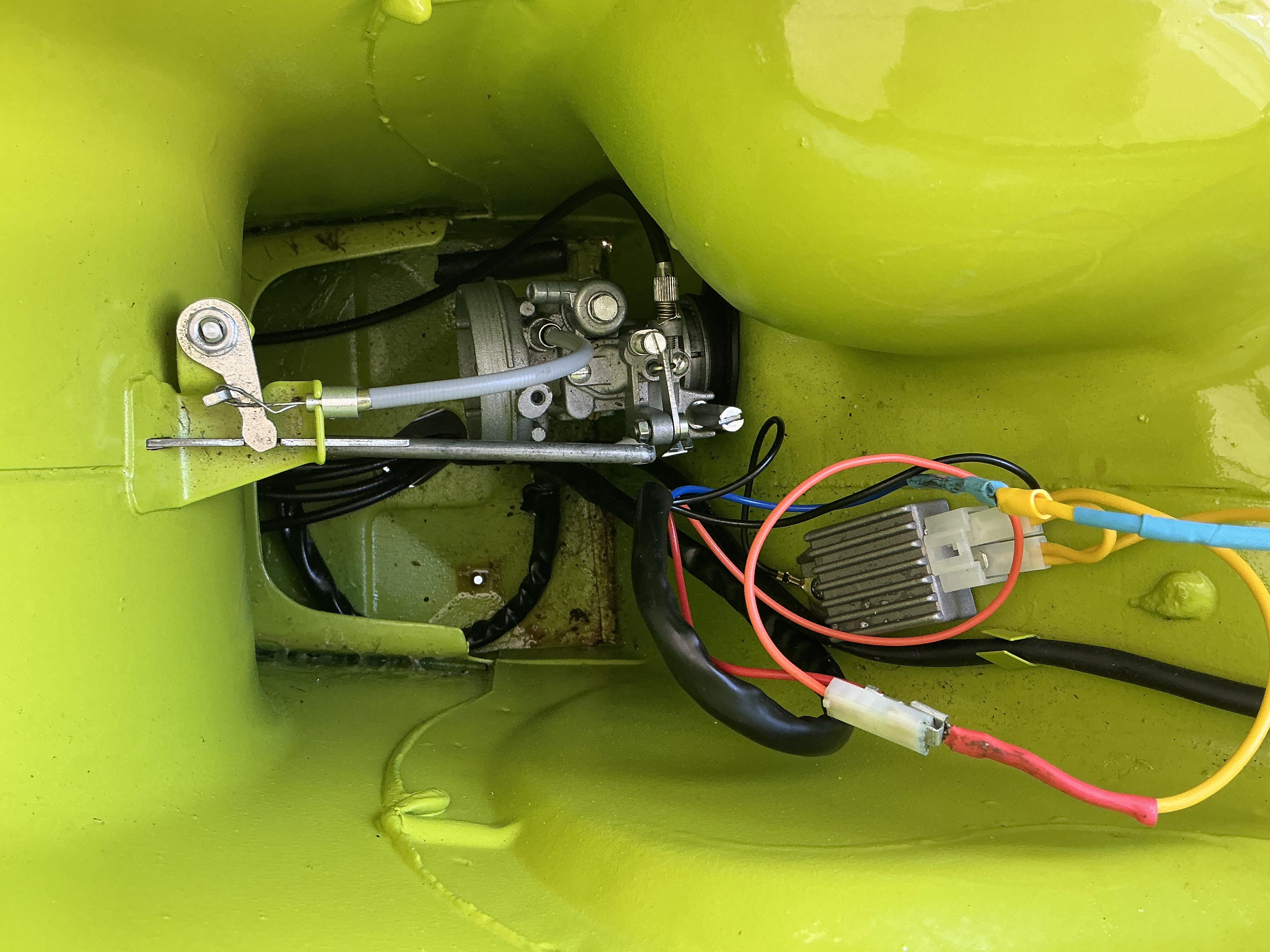

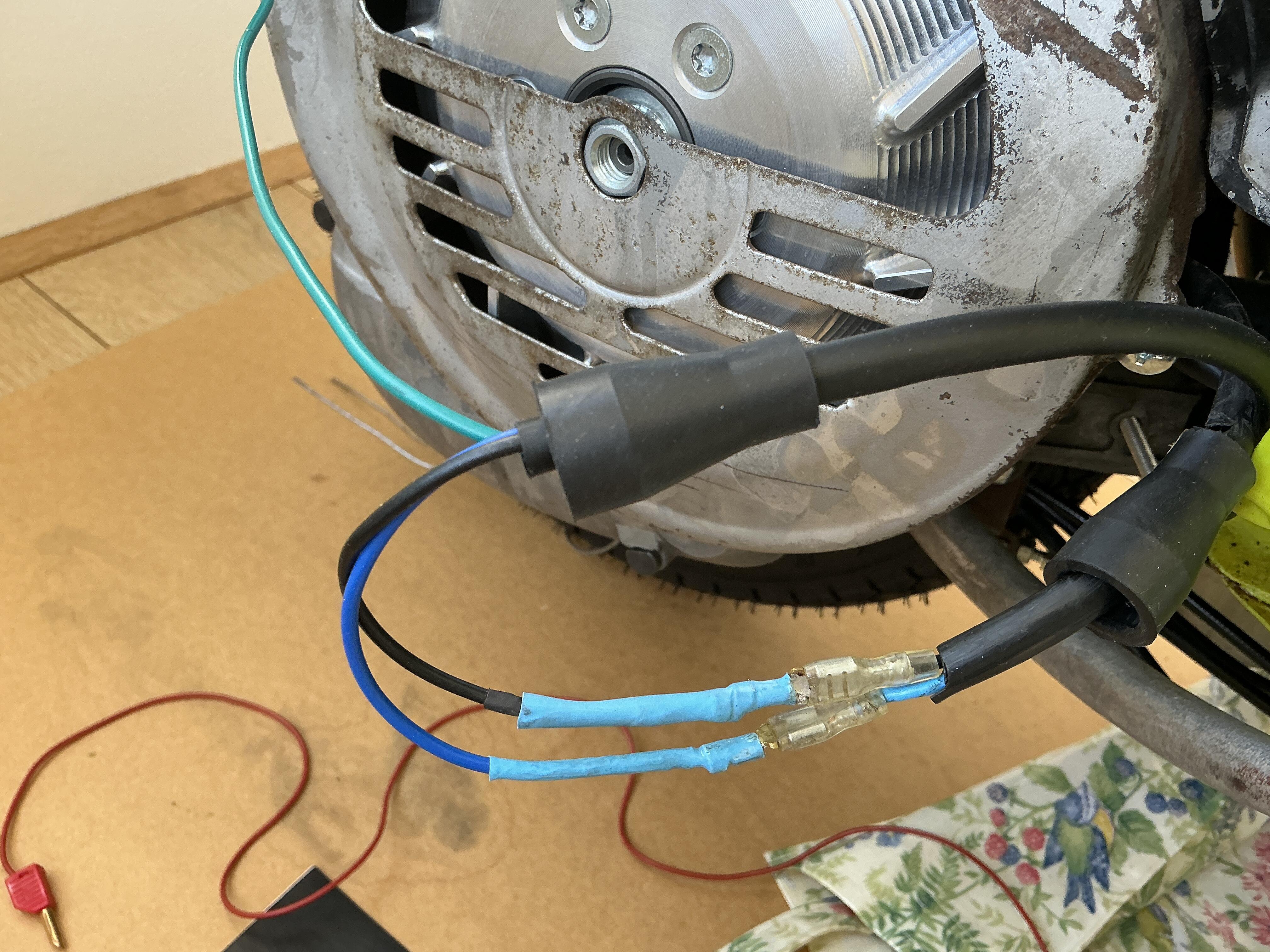

Die ersten beiden Bilder der ZGP sind noch vor Zusammenbau - reicht Dir das ?
Anbei ebenfalls meine provisorische Vekabelung für die Testphase, orange habe ich angeklemmt wie in der BGM Anleitung (s. Bild)? Habe keine Blinker und hoffe den Herrn vom TÜV überzeugen zu können 🙂
Ich danke vorab für Deine Unterstützung !
Bearbeitet von Schnitzer
Was mir direkt auffällt. Die Verbindung von G zu G brauchst Du nur bei dem BGM/Kokusan Regler. Bei dem Piaggio brauchst Du die nicht und es könnte sein, dass das Dein Fehler ist. Das Sense-Signal kann der Piaggioregler nicht verarbeiten. Der kriegt in "G" 14+ Volt und gibt aus dem anderen "G" dann die geregelten 12v raus.
Ich denke, dass Dir so die Birnen durchbrennen, weil Du den Spannungsregler eigentlich überbrückst, bzw das System gar nicht geht. Trenne das Kabel mal. Kannst ja einen Kabelschuh dranmachen und beim Wechsel die Senseleitung wieder verbinden, wenn Du auf den BGM Regler mal wechseln solltest.
Du kannst das orangene Kabel am SR abmachen und stilllegen. (Blinker brauchst du eigentlich erst >125ccm und wenn Original ital. ohne Blinker kein Problem). Dr. Tyrell hat natürlich recht. Die Brückung kannst du wegnehmen. Das schwarze Kabel mit Öse kannst du mit an die Halterung von dem SR schrauben.
Die 14V solltest du am blauen Kabal abnehmen können. Dann ist es eine 12V Zündung. Bin mir recht sicher mit dem PKs Polrad und der ZGP.
Die Verkabelung an der CDI sieht gut aus. Das gelbe kannst du dann mit an die Befestigungsschrauben
Miss mal, welches Kabel den höchsten Widerstand hat von den stromführenden Kabeln zum Motor an der ZGP. Das würde ich dann für die Verbindung mit blau hernehmen.
Bremslicht scheint mir ein anderes Problem zu sein. Check ml die Birne bzw. die Verkabelung nach hinten. Wenn du Schließer hast, sollte das aber soweit passen.

Ok besten Dank ! Nur dass ich Dich richtig verstehe:
  • Orange am SR ab, Brückung brauche ich am SR nicht
  • Am blauen Kabel der ZGP (also das was orig. für Bremslicht vorgesehen ist) soll ich 14 V messen können ?
  • CDI ist klar
  • Von den vier Kablen der ZGP blau, rot, grün(fällt weg, da Kill), rot soll ich messen welches den höchsten widerstadn hat und dann an den Conversion Kablebaum an blau klemmen - die verbleibenden zwei dann stilllegen.
Danke und Gruß, Stefan
vor 57 Minuten hat Schnitzer folgendes von sich gegeben:
  • CDI ist klar
Gerne!
zu 1) richtig
zu 2) hier meinte ich das stromführende Kabel am SR
zu 3) -
zu 4) genau, das müsste dann auch 14V führen. Kannst ja mal schauen, wo die von der Spule abgehen…

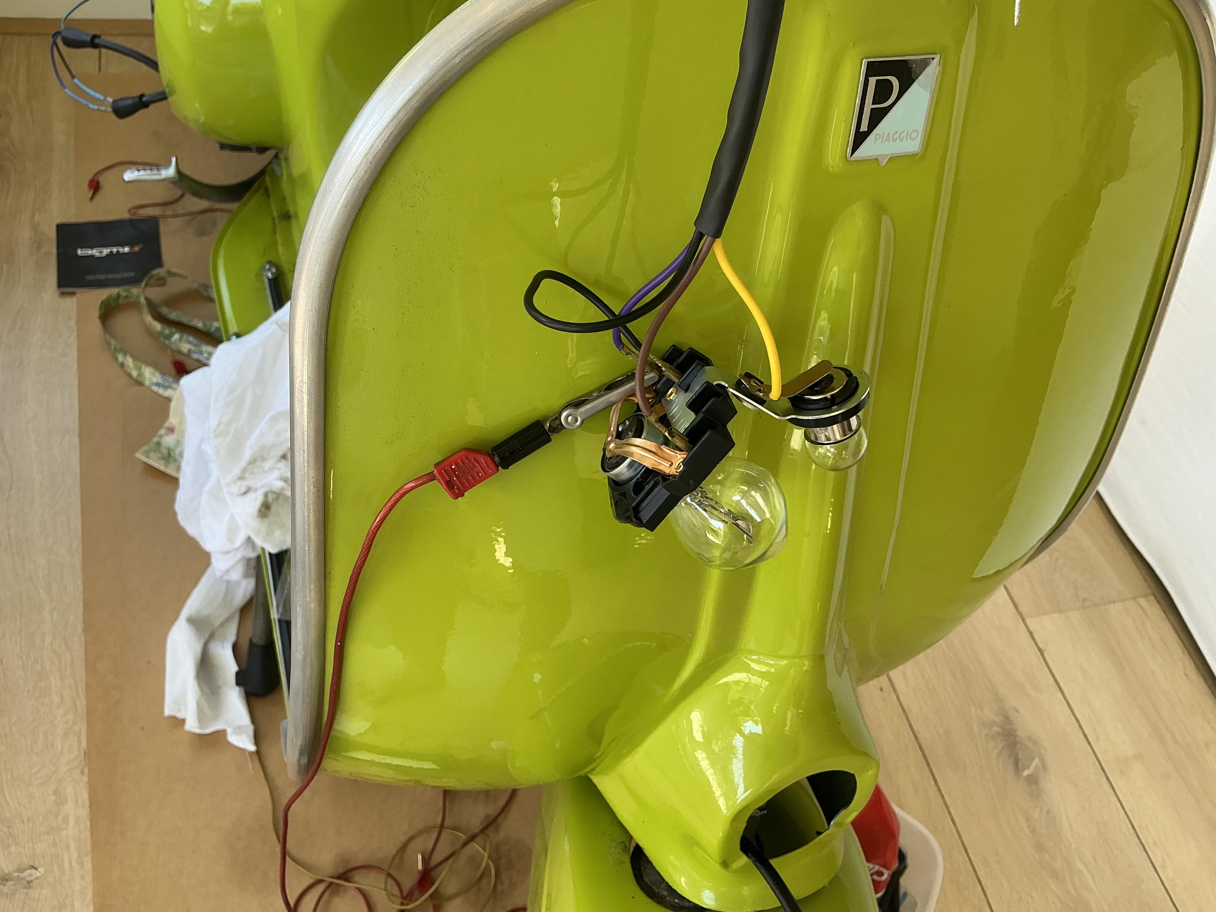

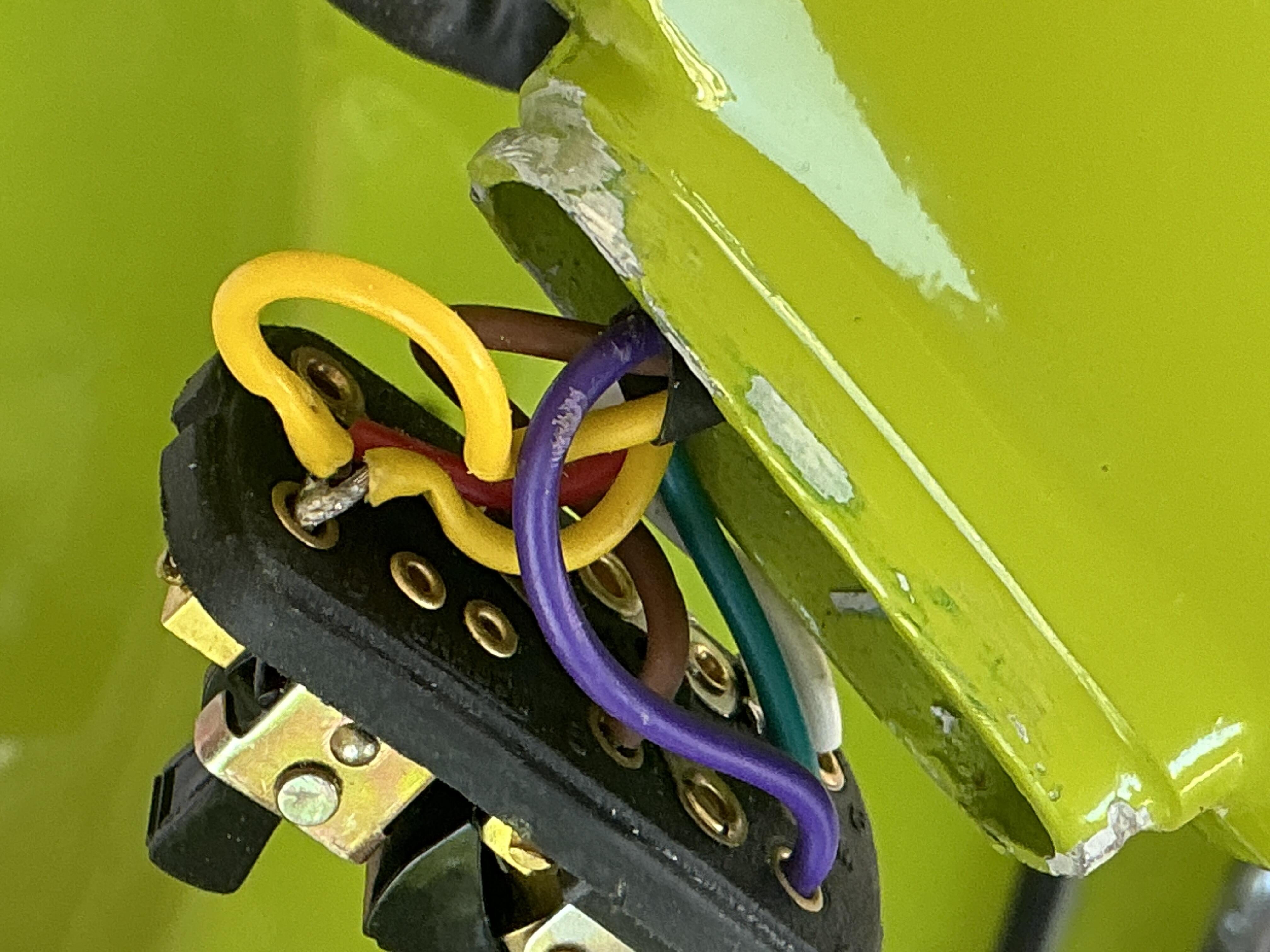

Hallo, ich bin fleissig am lesen um auch mein (liesst sich ähnlich) Fehler (ggf Denkfehler) einzuschränken.  Anbei meine Historie. Seit einiger Zeit bin ich dabei eine V50 Special aufzubauen. Nun schon das dritte Jahr. Dazu habe ich die Vespa komplett zerlegt und auch einen neue Zündung und einen neuen Kabelbaum verlegt. Zündung ist Zündung SIP PERFORMANCE by VAPE Sport 12V AC. Kabelbaum ist von BGM. Nun war der erste Start des Motors und Hurra der Motor läuft und das Rücklicht geht. Vorne geht allerdings nichts. Also kein Standlicht, Abblendlicht oder Fernlicht. Glühbirnen sind auch neu, sowie die Fassungen. Für die Fehlersuche habe ich nun die einzelne Kabel durchmessen und komme nun an merkwürdige Ergebnisse. So habe ich immer einen Durchfluss egal ob ich verschiedene Kabel messe. Also nicht nur wenn ich diese mit Masse messe. Als Beispiel: Am Scheinwerfer vorne an der Fassung messe ich das braune Kabel  an der Birnenfassung (Fernlicht) mit dem lila Kabel (Abblendlicht) und habe einen Durchgang/Durchfluss. Sollte so nicht sein. Auch gelbes Kabel (Standlicht) hat durchfluss ohne Masse mit braun und lila. Eigentlich solle der Durchfluss nur mit Masse sein, oder? Ich dachte schon das der Bremslichtschalter ein falscher wäre, also ein Öffner und damit die Masse nach vorne weiter gibt. Dann wäre aber die Verbindung unterbrochen wenn ich die Bremse betätige. Nur die Verkabelung zum Horn/Schnarre ist so wie es sein soll. Beide Kabel haben nur einen Durchfluss wenn ich den Schliesser (Hupenknopf) betätige. Ich bin schon zwei Tage am messen mit dem Ohmmeter und komme nicht weiter. Die Vespa steht im Wohnzimmer und kann nicht mit laufenden Motor betrieben werden. (Garage wurde während der Restauration gekündigt und ich musste die Vespa bei mir im Garten und Wohnzimmer fertig stellen). Was kann ich noch versuchen um den Masseschluss zu finden. Ein paar Ideen? Was ich nicht verstehe warum ich vorne Masse habe. Dies war der trigger meinen Post hier anzufügen.
vor 33 Minuten schrieb Humma Kavula:
Sind die Birnen denn eingebaut? Weil, dann ist es völlig normal, dass Du Durchgang misst
Danke für die schnelle Antwort. Ja die Birnen sind in der Fassung.  Somit ist dies Normal (!). Kannst du mir auch sagen warum dies so ist. Für mich nicht ganz logisch.
Danke. Bin nicht so der elektriker. Dann such ich mal warum die vorderen Lampen nicht gehen.
Am 10.5.2025 um 18:09 schrieb Humma Kavula:
Naja, die Birne verbindet plus und Masse ;-)
Danke, Vespa in den Garten gebracht und gestartet. Licht ging erst nur hinten. Dann am Schalter gesehen das ein gelbes Kabel nicht richtig verbunden war. Dort wo zwei Kabel reingehen. Nun habe ich auch vorne Licht. Also nochmals Danke

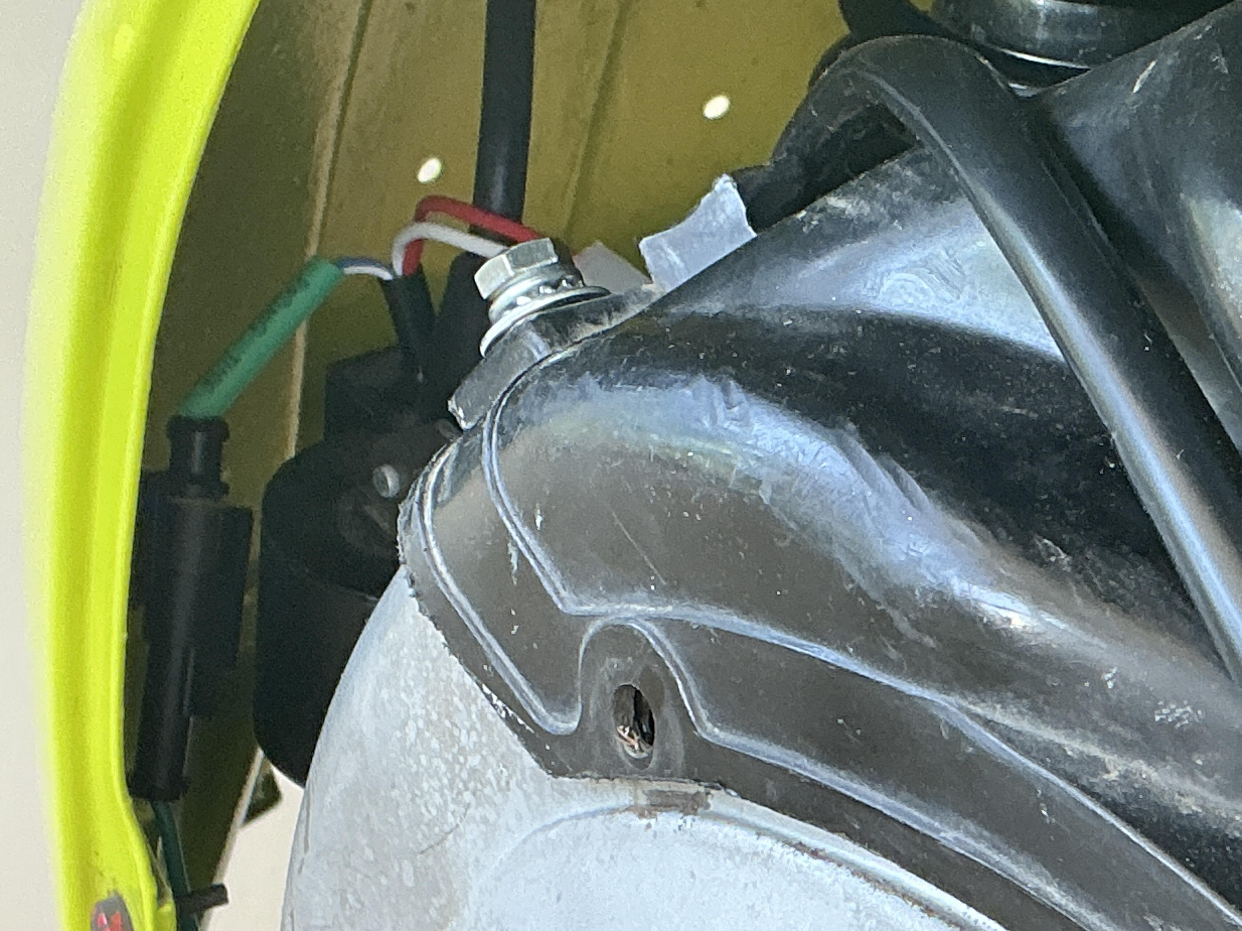

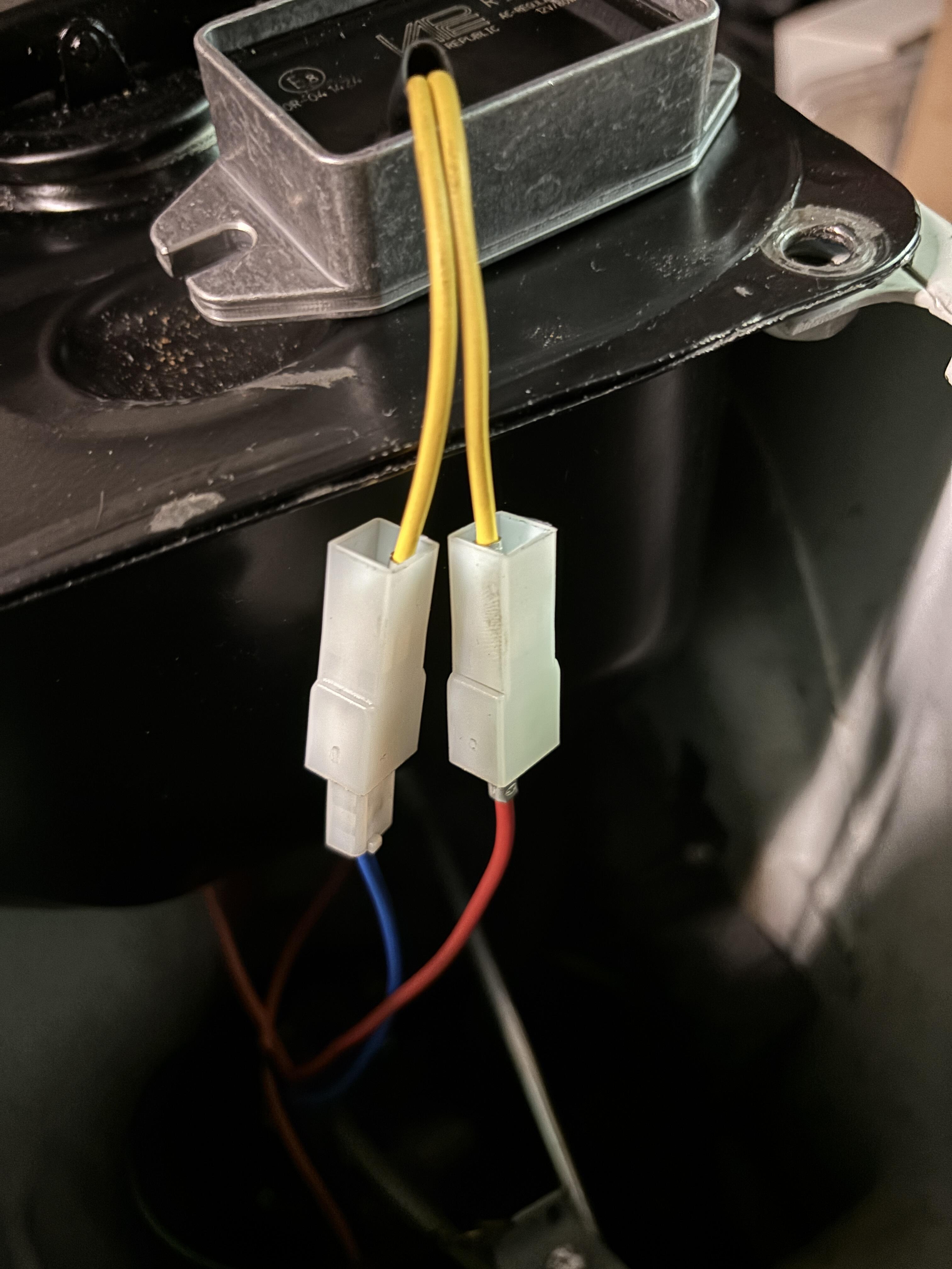

Mahlzeit,
bin dabei den BGM Conversion Kabelbaum an die SIP Vape AC anzuschließen und habe eine Frage zur Belegung der Kabel am Spannungsregler:
Richtig so?
Zusätzlich habe ich noch zwei schwarze Kabel übrig, welche vermutlich beide an Masse angeschlossen werden oder?
Danke und Grüße
Bearbeitet von keule87
Am 21.6.2025 um 13:34 schrieb keule87:
Mahlzeit,
Richtig so?
Danke und Grüße
Vor gleichem Problem stehe ich auch gerade  -
Blau und Schwarz gemeinsam kommen net an den Spannungsregler, oder?
Zumindest habe ich so gar keinen Strom an Hupe/ Licht.
Also Rot und Blau auf den Spannungsregler und beide schwarzen auf Masse?

vor einer Stunde schrieb Insomnia:
Und was war die Lösung?
Wenn ich mich richtig erinnere: Entweder die Kabel umgesteckt oder fehlende Masse :-)
Eins von den beiden war es.
Hab bisschen gemessen und gebastelt. Blau vom Kabelbaum und blau von der zgp werden verbunden. Rot und blau kommen dann jeweils an einen Anschluss vom spannungsregler und Abfahrt
