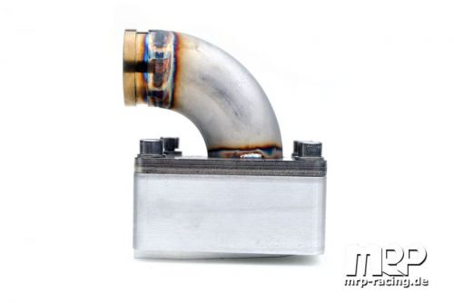

Nun gibt es ja mittlerweile diverse Ansaugstutzen für PX, T5 usw. . Beispielsweise von MRP, ScootRS, Malossi und Polini.
MRP
30mm-Drehschieberansauger-Largeframe-Ves
– CNC gefräste Aluminiumplatte.
– Edelstahl „Schnüffelstück“, Innendurchmesser 30mm, Anschlussweite 33,7mm. Schüfelstück kann gedreht werden.
– Alle benötigten Schrauben inklusive M7 zur Verschraubung auf dem Motorgehäuse.
Es könnten auf diesem Ansauger problemlos Vergaser von 28 bis 32mm gefahren werden. Beispielsweise Vergaser von Keihin, Mikuni und Dell Orto. Die Vergaser passen OHNE Spacer und auch OHNE das der Rahmen eingedellt werden muss oder Ähnliches.

Der Ansaugstutzen Malossi war überarbeitet. Laut Aussage von Schoeni230 wurde der Innendruchmesser von 28 mm auf 30-32 mm aufgefräst.
Der MRP soll ebenfalls aufgefräst worden sein. Wobei dieser ja laut Shopseiten schon 30 mm Innendurchmesser hat.
Nun stellt sich die Frage, was dazu geführt hat, dass der Malossi im Leistungsdiagramm besser abschneidet als der MRP.
Vergleicht man die oben aufgeführten Fotos, so stellt man einen Unterschied zwischen beiden ASS fest.
Der Malossi trifft mit einem anderen Einfallswinkel auf die Einlassdichtfläche. Er ist schräger als der MRP.
Beim MRP wird das Teibstoffgemisch ja quasi senkrecht in die Kurbelkammer gesaugt.

Der Malossi hatte knapp 32mm an der grössten Stelle (übergang Gummi zu Vergaser) , verengte sich bis zum Übergang zum Motorblock ,und wurde mit Spacer betrieben !
Der MRP war am CNC Teil bearbeitet,und am Rüssel geringfügig, soweit dieser es halt zulässt. Wenn dieser bearbeitet wird muss man außen an der Platte aber zuvor ne Schweißnaht ziehen. Sonst kommt man durch !
32 mm ist mal eine Ansage. Hab die Tage noch am Polini Ansauger mit Messschieber 30 mm dran gehalten. Die Wand des Ansaugers wird dabei schon
recht dünn. Danke für die Erklärung.
Geht sich gerade so aus ohne durch zu kommen an der Nut. Bin den so davor lange auf meinen eigenen Motoren gefahren bevor er auf dem Motor zu der Kurve weg ging !
Da muss ich mal in meinen Diagrammen kramen, da habe ich einen Vergleich bei dem das Ergebnis genau umgekehrt ist.
Bei 30mm sollte man meinen Ansauger unten eigentlich nicht großartig auffräsen, sondern nur das Gehäuse an den Alublock anpassen.
Der Drehschieber selbst wir ja nicht deutlich größer. Sonst wird das ein Verlauf von 30mm zu etwas größerem und dann am Drehschieber wieder zu 30mm runter.

Ein konischer Ansaugstutzen macht nur Sinn, wenn sich der Querschnitt gezwungenermaßen verengt.
Es ist aber kein Problem den Drehschiebereinlass auf einen Qeuerschnitt von 30mm und mehr zu kriegen, also sollte man das auch auf jeden Fall machen.
Hier macht ein konischer Ansauger keinen Sinn.
Von die form die einlass hat Mann automatisch kleinere effektiver querschnitt Im vergleich die runden rohrquerschnitt.
ein perfekter rohrbogen hat die selben radius innen und aussen. Leider hat die std rohrbogen innen eine kleinere radius als aussen
was von effektiver querschnitt schon erst sich Von die vergasergrösse bestimmt dann grösser und dann wieder kleiner in die motor. Von deiner ansaugstutzen ist Es vielleicht bisschen potential wo die rohr kommt zum übergang auf die dicken platte aber ich glaube das ist weniger
das meiste macht die ansauglänge und die radius von rohrbogen selber (wegen ablösung)
Schau Mal an die querschnittform Von einer "nasa pipe bend"
lg truls
