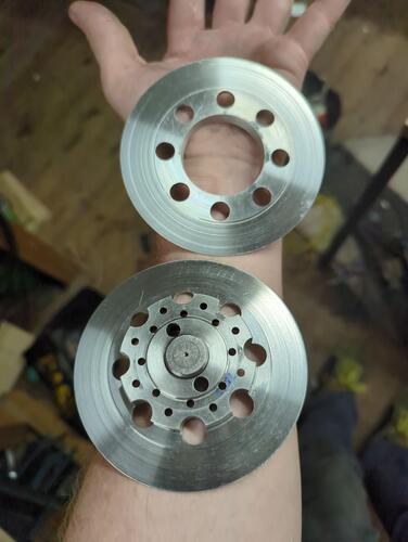

Morgen kommen testweise mal 5 beläge in meinen motor. Zwischenscheiben vorhin fertig gemacht -foto oben-:gsf_chips:, man darf gespannt sein, was mit 0,8mm dicken zwischenscheiben im fahrbetrieb so alles passiert. Ich ahne nix gutes.
Die werden meist schnell wellig und dann trennt sie vermutlich nicht mehr sauber , so war das bei den xl Kulus von mir bei mehreren Starts ...
muss aber ja nicht sein da das Alu die Temperatur besser wegbringt !
