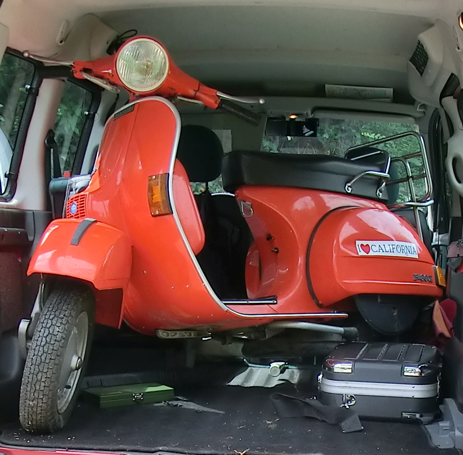

Schaut ja aus wie eine Schwester zu meiner........
CIMG5920a.thumb.jpg.91a79f080a239ead67c0
Brauchte nach 28 Jahren Standzeit allerdings, trotz nur 4500km, neue Simmerringe - hoffe Du bleibst davon verschont.
Tank, Benzinhahn Schlauch und Vergaser entharzen war auch nötig.
Sonst nur Politur und neue Reifen - empfehle ich Dir auch dringend!
Viel Freude  - es leben die Roten!   :cheers:

Stammt aus dem weiteren Familien-umkreis, war etwas Überzeugungsarbeit nötig um sie zu bekommen.
Lag auch bei 1tsd, ist aber, bis auf eine kräftige Beule unter dem Aufkleber auf der linken Backe, vom Chasis her fast NOS.
Motor musste ich leider aufmachen, wg. Siri-Schaden. Hat jetzt einen CNC-Kulukorb, 22er Ritzel, geflexte Welle mit neuen Lagern, angepasste Vergaser-Wanne mit SI24,
einen Malossi 139 und einen PMevo-Auspuff. Soll halt alles Eingetragen werden, da hängt's momentan am Leistungsgutachten für den TÜV.
Ist also noch nicht wieder auf der Straße.
