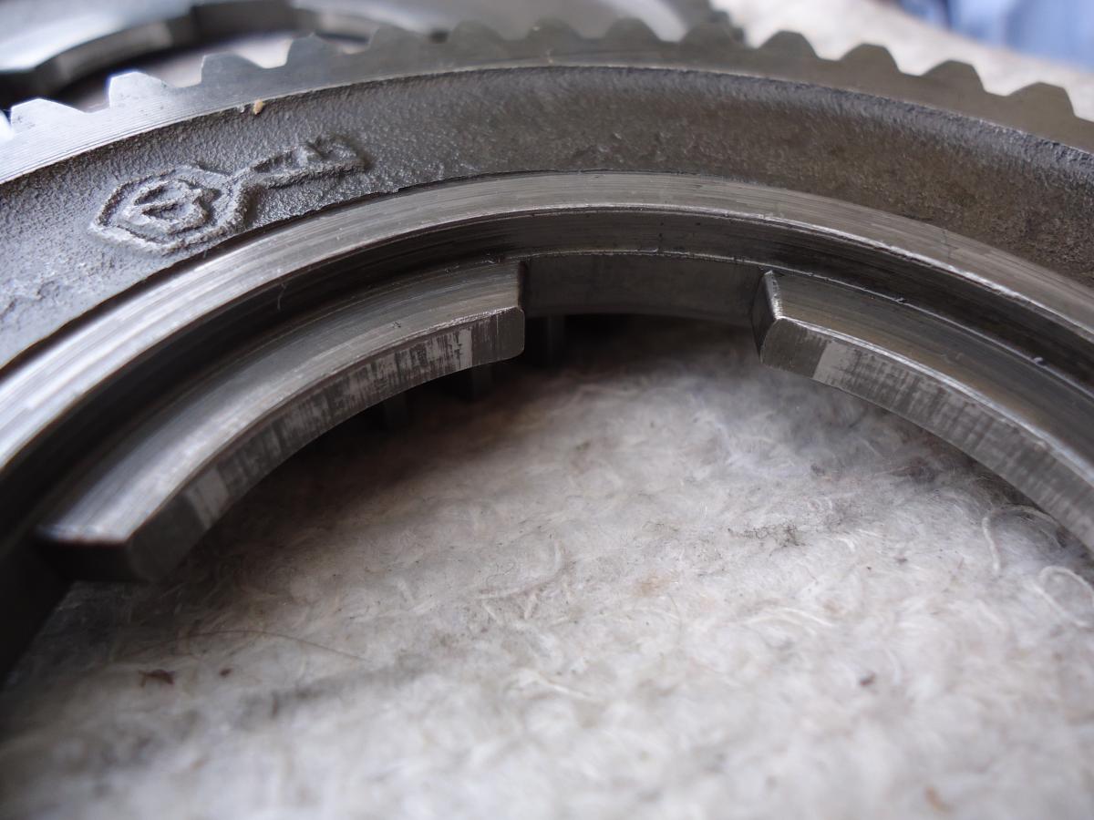

Motor gespaltet, der Wellendichtring auf der Kuluseite wollte nicht mehr ganz, Benzin wurde ins Getriebe gepresst, soviel das ein halber Liter Benzin-Öl-Gemisch aus dem Auslass herausgeschossen kam. Das war wohl der Hauptgrund fürs ratschende Geräusch in der Kupplung, die wahrscheinlich nicht mehr genug Kraft übertragen konnte.
Die Flanken der Schaltklaue sind ziemlich verschlissen, die der Gangräder weniger. Die Schaltklaue lässt sich einfach bewegen, Feder schon älter.
Würdet ihr nur die Schaltklaue erneuern oder auch die Gangräder???
Überlege ne härtere Feder einzubauen, hat da jemand Erfahrungen ob das Auswirkungen auf den Schaltarm etc hat??? Könnt ihr eine Feder empfehlen???
Hat jemand zufällig neue originale Gangräder und eine runde pk Schaltklaue zu verkaufen??

Ich habe bei meinen Getrieben fast überall die härtere Feder (worb5) eingebaut und bin total zufrieden damit!
der Einbau ist zwar ein kleiner Krampf aber lohnt sich. Wenn du sowieso die Klaue erneuerst, würde ich die Feder auch wechseln. Lad mal Fotos von den Ritzeln hoch, damit man mal sieht, ob die an der Verschleißgrenze sind. Meiner Erfahrung nach können die aber viel ab.
Gesendet von meinem GT-I9100 mit Tapatalk 2
Empfehle auch die die Worb5 Feder wenn du schon die Klaue wechselst. Aber Vorsicht! Entweder im durchsichtigen Gefrierbeutel montieren oder Brille auf, sonst kann das ins Auge gehen. Was für ein Setup reißt da am Getriebe? Meist gibt erst die Klaue nach und dann die Gangräder, die können also viel ab. Sicherheitshalber mal ein Foto hier einstellen.
gruß
m
Naja, bissel rund sind die schon. Aber sind definitiv noch fahrbar. Erst recht mit neuer Klaue und stärkerer Schaltfeder!!! Dann hast du erstmal Ruhe.
