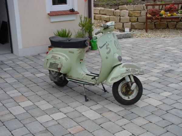

Seit Mitte Mai bewegt sich meine 1° wieder auf der Straße. Zwar nicht in dem Zustand wie vor fast 2 Jahren angepeilt aber sie fährt.
Geplant war ja eine Neulackierung. Da mir aber die Blecharbeiten an dem dünnen Blech der 1°Serie zu aufwendig waren und ich mich nach einen Neulackierung über jeden Kratzer geärgert hätte, ist sie so geblieben wie sie war.
Ich finde dass man so einem Roller die 51Jahre ruhig ansehen kann. Auch wenn sich mal vor 30 Jahren ein italienischer Lackierer an ihr versucht hat. :sneaky:
Technisch wurde alle neu gemacht.
Da meine 71er V50R noch vor der 1° fertig sein sollte und ich den Motor schon im Winter komplett neu aufgebaut hatte, arbeitet dieser nun als Übergangslösung in der 1°.

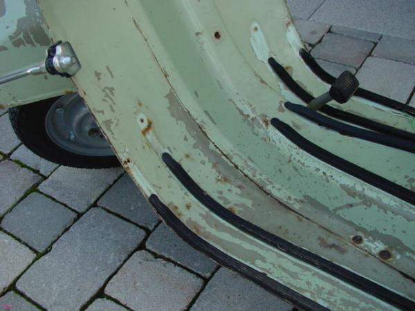

das braune was man unter dem Lack sieht ist ist der Füller der italienischen Hobbylackierer. ;-)
und drunter kommt ab und zu der O-Lack europagrün raus.
Bei dem "50" war wohl mal ein Aufkleber drauf.
