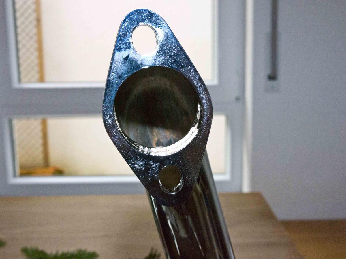

zu Weihnachten habe ich einen schönen PM40 bekommen ... aber, muss das so sein?
- Auslassflansch, sitzt nicht mittig --> bööööse Kante
Ist das ein Fabrikationsfehler? What to do? Die Kante kann in diesem Umfang definitiv nicht einfach weggetimeyt werden

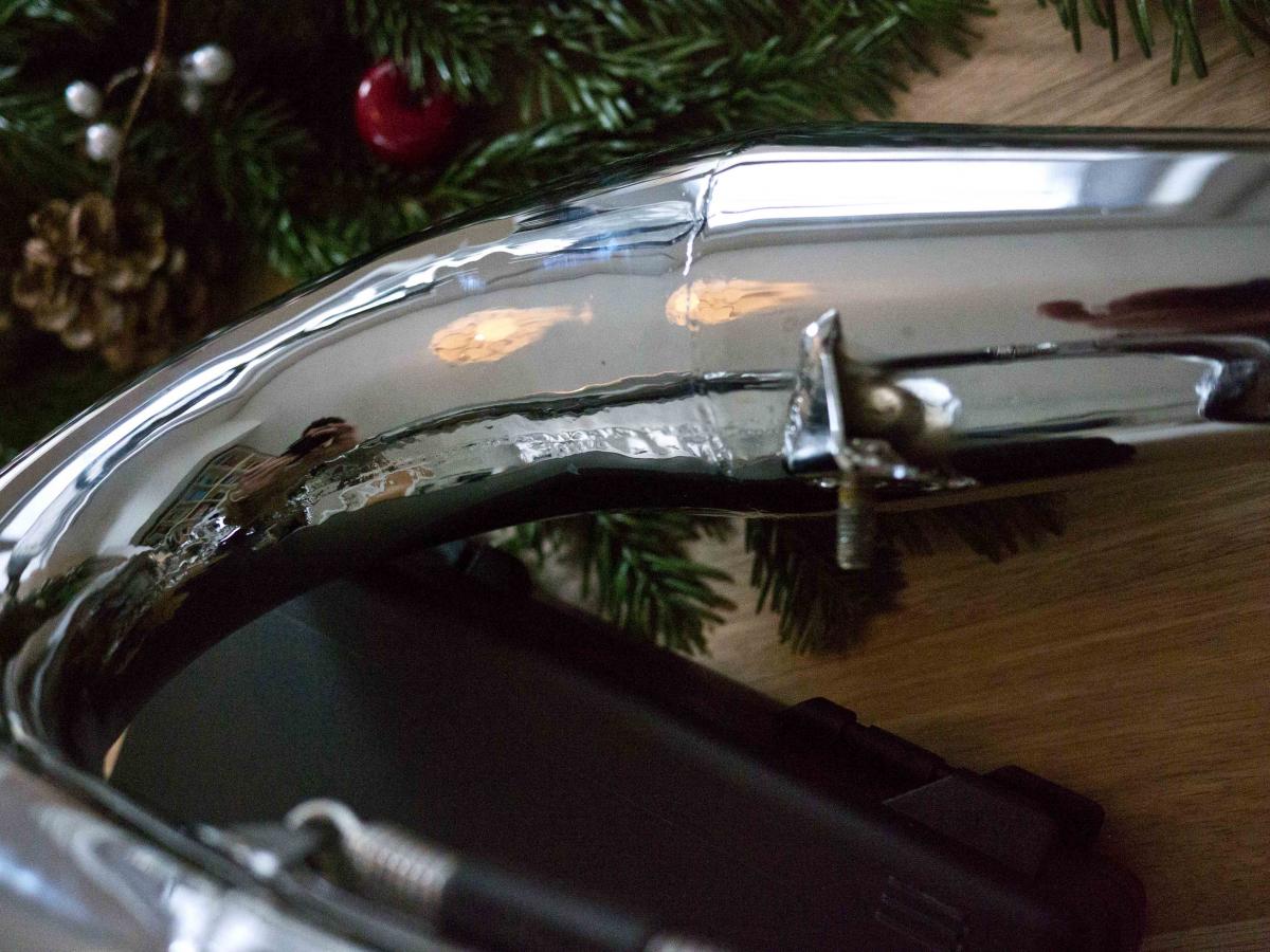

An einigen Stellen ist die Chromschicht auch "wellig" und die Bearbeitung insgesamt nicht sehr schön.
Macht es Sinn das Teil zurück zu senden oder sehen die alle so aus?
Danke für Eure Einschätzung

Die kante würde ich weg-dremeln. Und das was du als wellige chromschicht bezeichnest, sind die schweißnähte vom Auspuff.

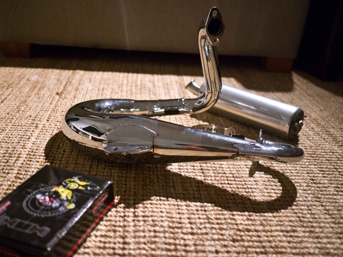

soll das ein originaler pm40 sein? oder eher ein vsp hurricane inox, nixe clone und wie die anderen noch heissen?

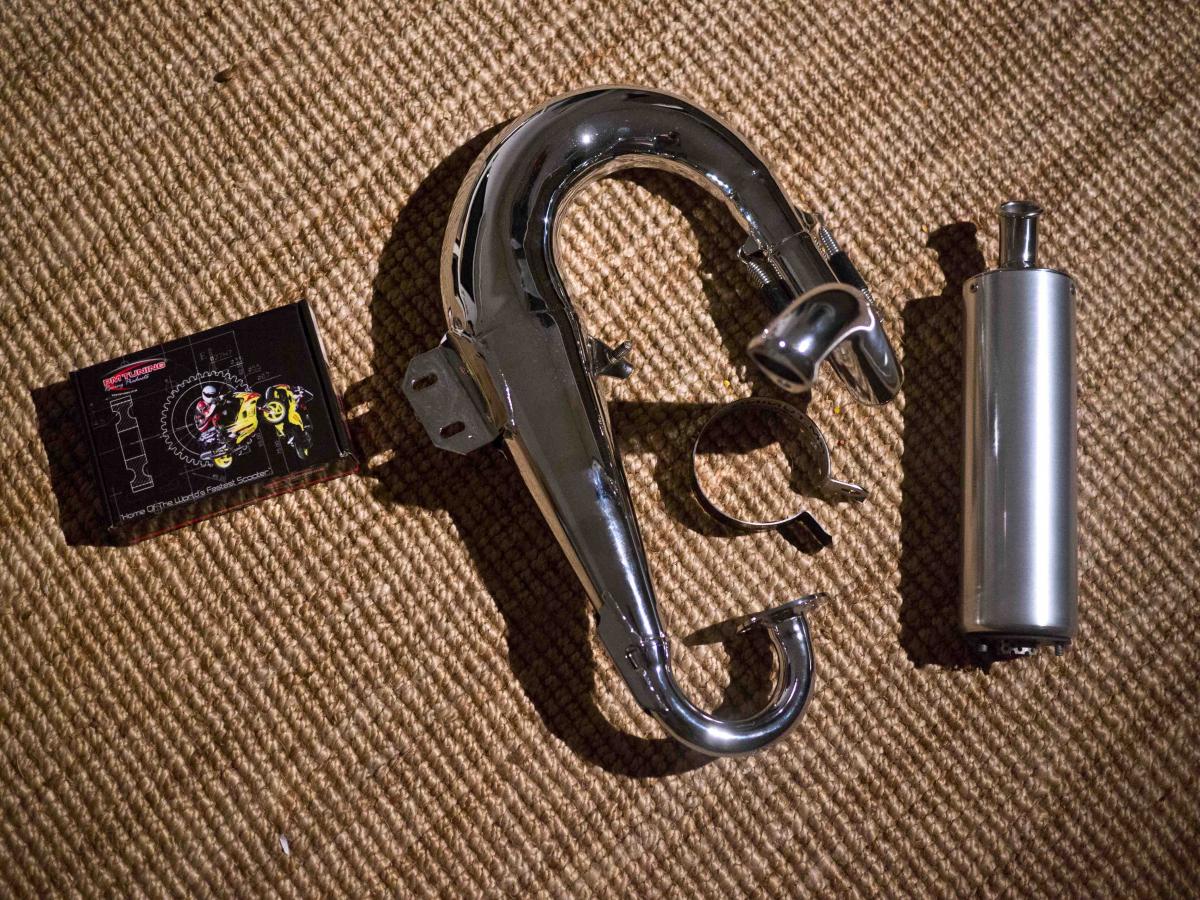

So ne Befürchtung hab ich auch. Mach mal Bilder vom kompletten Teil.
Dachte ich auch schon. Fotos mach ich gleich. Christkind hat bei SC bestellt.

Ich glaub auch ein Inox.

Wenn du die Kante meinst, die habe ich mit einer Phase versehen...
Dämpfer ist PM, und das Teil ist verchromt, nicht Edelstahl. Also ein PM
stimmt, aber mit besseren fotos wars doch leicht ;-)

Mein verchromter PM sieht genauso aus, allerdings ohne die Kante innen.
Würde ich ebenfalls einfach wegdremeln.
ganz blöd würde ich das ding mal so auf die rolle stellen und erst dann die kante wegnehmen und dann den drehmomentverlauf betrachten und dann mir überlegen "wie bekomm' ich die kante wieder rein?"...

achso - verarbeitung ist PM-Chrom typisch...

Hy , bei meinem war die Dichtfläche nicht Plan. Also durchs Schweißen nach außen verzogen. Sollteste auch mal Prüfen g.g.f. mit der Feile Planen. Sonst kann es bei zu dünner Dichtung, vorbei "Pfeifen".
ich weiß jetzt nicht wie das bei dem flansch von deinem pm aussah, aber schau dir mal zum beispiel die flanschplatten einiger japan-moppets an. diese haben eine gewollte wölbung und legen sich beim festschrauben plan an. ausser die flanschplatte hat einen sträke von 8-10mm, würde ich diesen effekt durchaus für gewollt halten.
