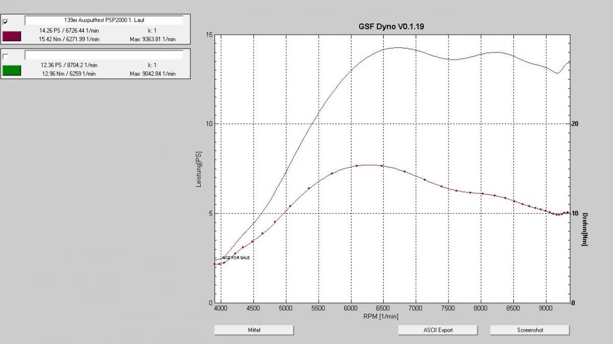

PSP2000:
Subjektiv der Hammer, hätte mir auf dem Papier aber mehr erwartet. Kann aber gut sein, dass ein 177er Polini mit weniger VA und längerer Übersetzung mehr könnte. Ebenso ein größerer Vergaser könnte besser geeignet sein, der modifizierte 24er ist wohl zu klein.

Nicht schlecht soweit, auch wenn andere Anlagen, auch italienische, nominal mehr und früher/weiter Leistung und Drehmoment haben.
Äh, welche denn? Wär echt fein, wenn mal alle Kurven (mit identischen Randbedingungen) in eine Darstellung packen könntest, evtl. auch erst mal alle Italiener. :cheers:
Simonini, LeoVince, SIP Road... Fahren sich halt um LÄNGEN entspannter, zumindest Simonini und SIP Road.
Weiter vorne im Topic (ungefähr Seite 11ff. oder so) stehen doch schon Überlagerungen diverser Anlagen... Ich hab bislang alle Diagramme der gesteteten Anlagen veröffentlicht.
Wie geschrieben kommen am Ende des 139er Auspufftests alle Anlagen auf die erste Seite...
Nach wie vor sind der Simonini und der SIP Road jedoch die objektiv alltagstauglichsten und für mein Empfinden besten Anlagen auf so einem Motor.
