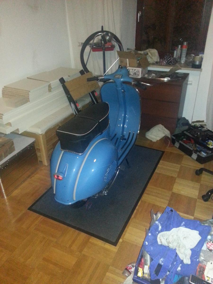

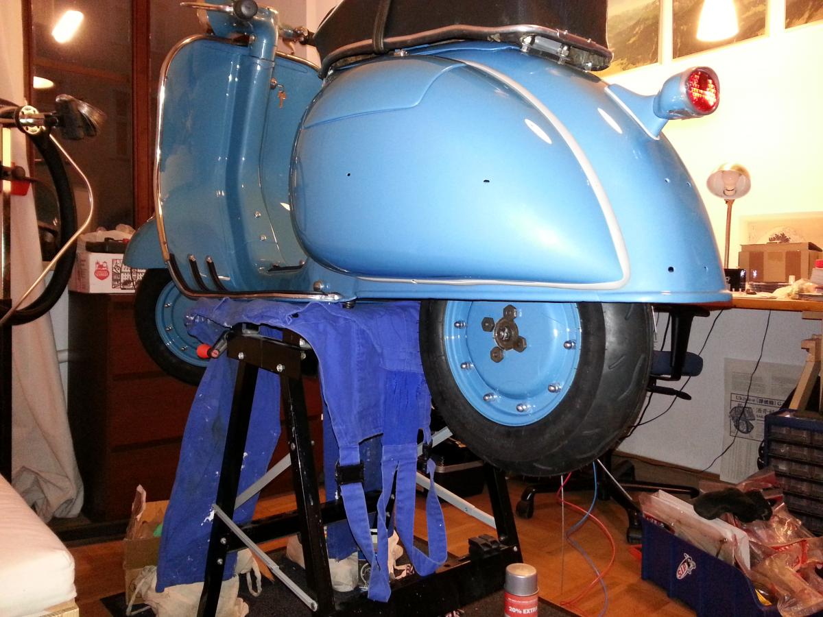

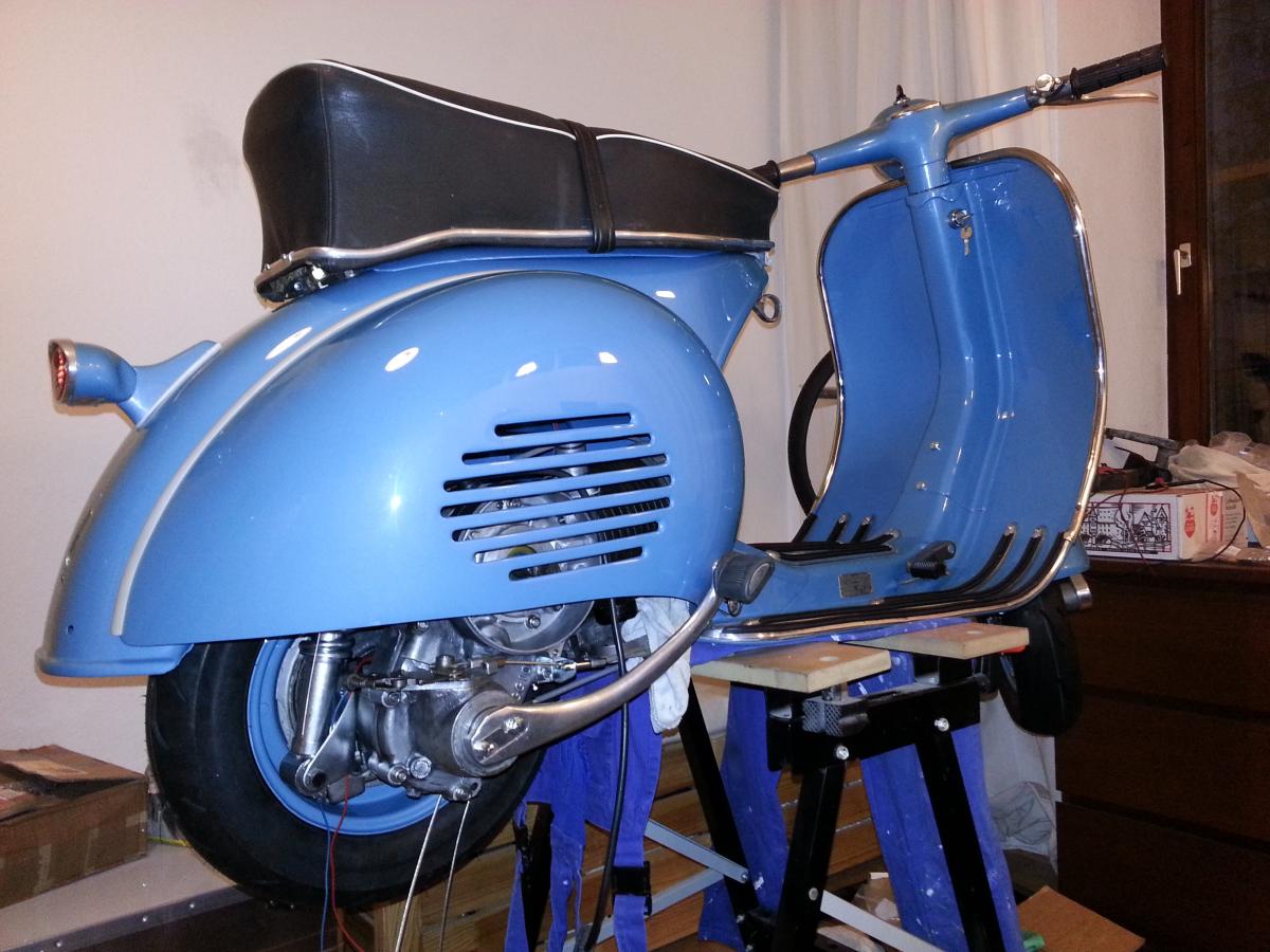

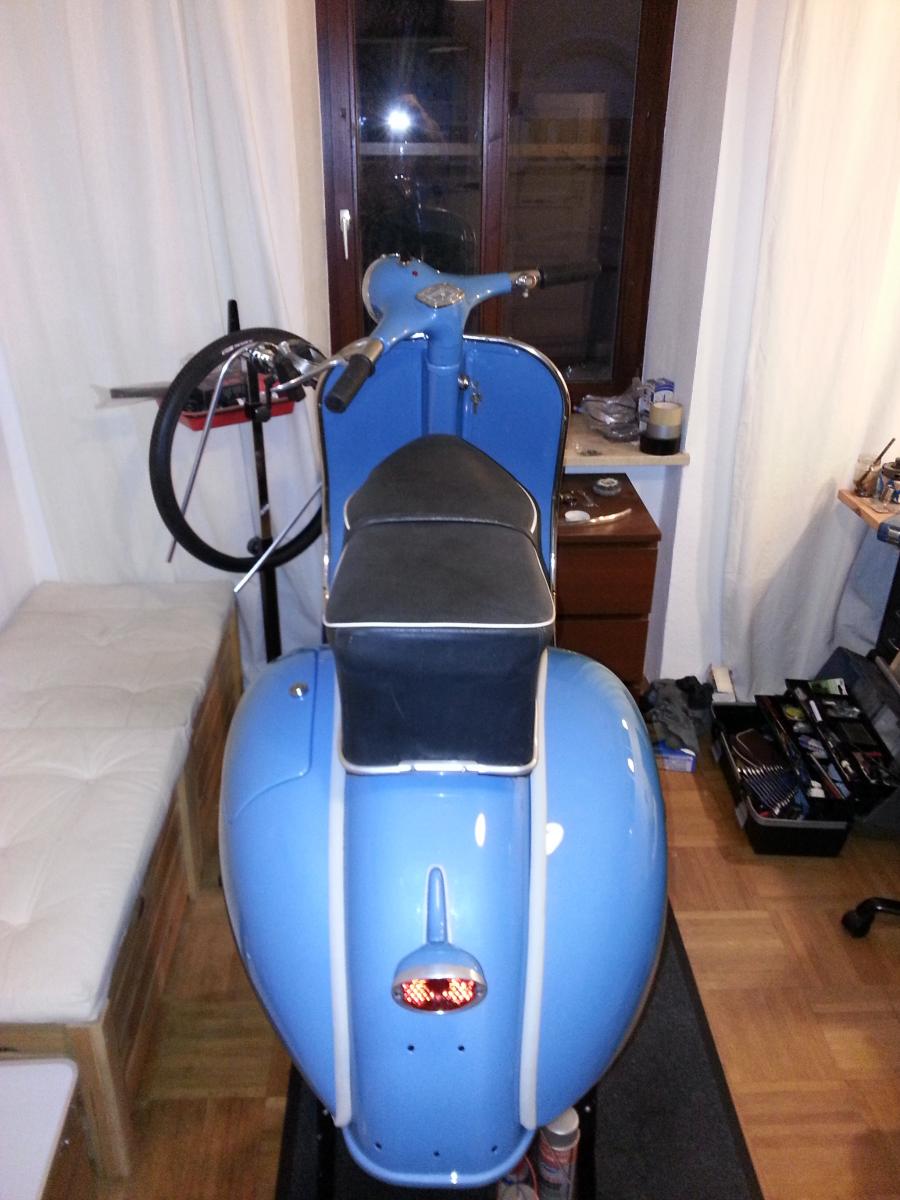

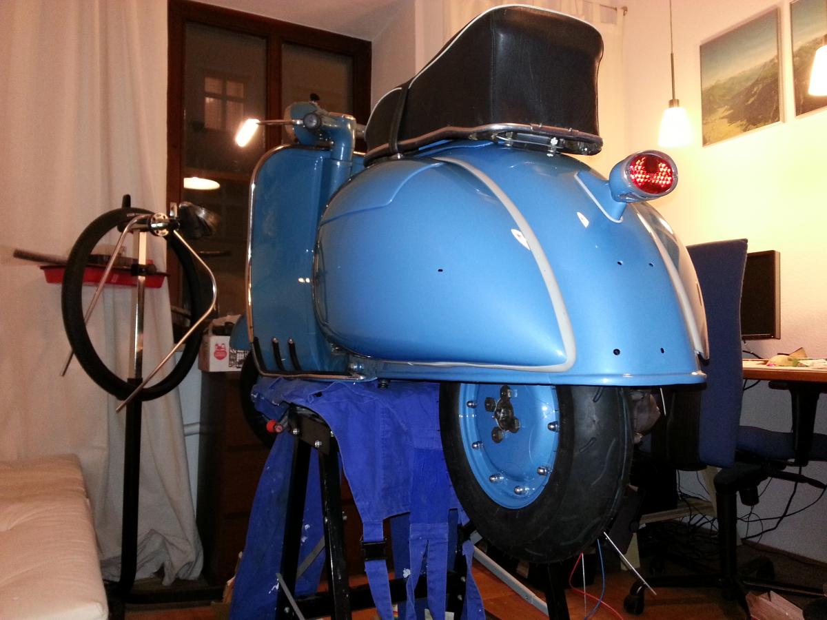

Dank Kind und Job war es alles sehr schleppend. Die Sitzbank ist auch komplettiert :sneaky:
Anbei noch die letzten Fotos vom Zusammenbau.
post-8202-0-59701700-1408023414_thumb.jp
post-8202-0-74414500-1408023415_thumb.jp
post-8202-0-97847900-1408023416_thumb.jp
post-8202-0-27895600-1408023418_thumb.jp
post-8202-0-57574700-1408023419_thumb.jp
post-8202-0-75914900-1408023420_thumb.jp
Und jetzt steht die Dame wieder auf eigenen Beinen. Es fehlt noch der Schriftzug vorne, der Anschluss für den Bremslichtschalter hinten und Öl auffüllen. Hoffe, am Wochenende kann ich das erste Mal starten :rotwerd:
post-8202-0-92091100-1408023421_thumb.jp
Das mit dem vierten Gang muss ich mir anschauen, wie es sich beim vorsichtigen Fahren verhält!
Edit: Hat einer ne elegante Lösung für die Kabelverlegung für den Bremslichtschalter hinten? Wo ging das von Werk aus lang?

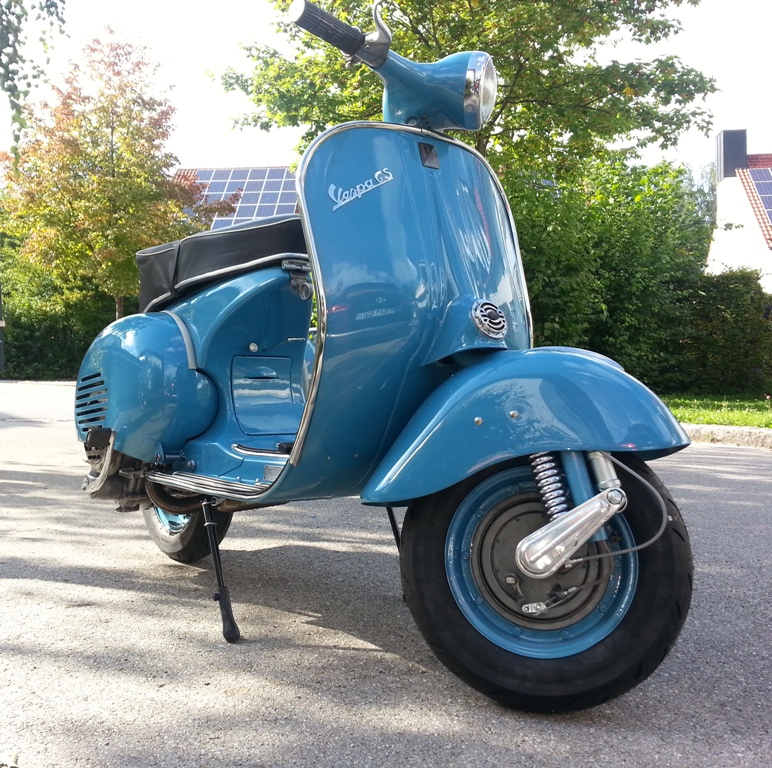

So. Gestern mal wieder Zeit gefunden.
Die T3 mit voller Batterie, Motoröl und Sprit versorgt: Zweimal langsam durchgetreten. Danach lief sie :wheeeha: :wheeeha: und das gar nicht schlecht :-D.

Es fehlt noch der richtige, oder richtig abgelängte Benzinhahn, diese dämlichen Backenleisten, die ich nur als Repro von SIP habe und der Anschluss vom Bremslichtschalter.
Mit was klebt man am besten die Leisten fest? Gibt es durchsichtiges Silkaflex? Kenne das nur in schwarz und weiß.
Sonst leuchtet, hupt und stinkt es, wie es soll! Auch bei der kleinen Probefahrt ließ sich der 4. Gang einlegen.
