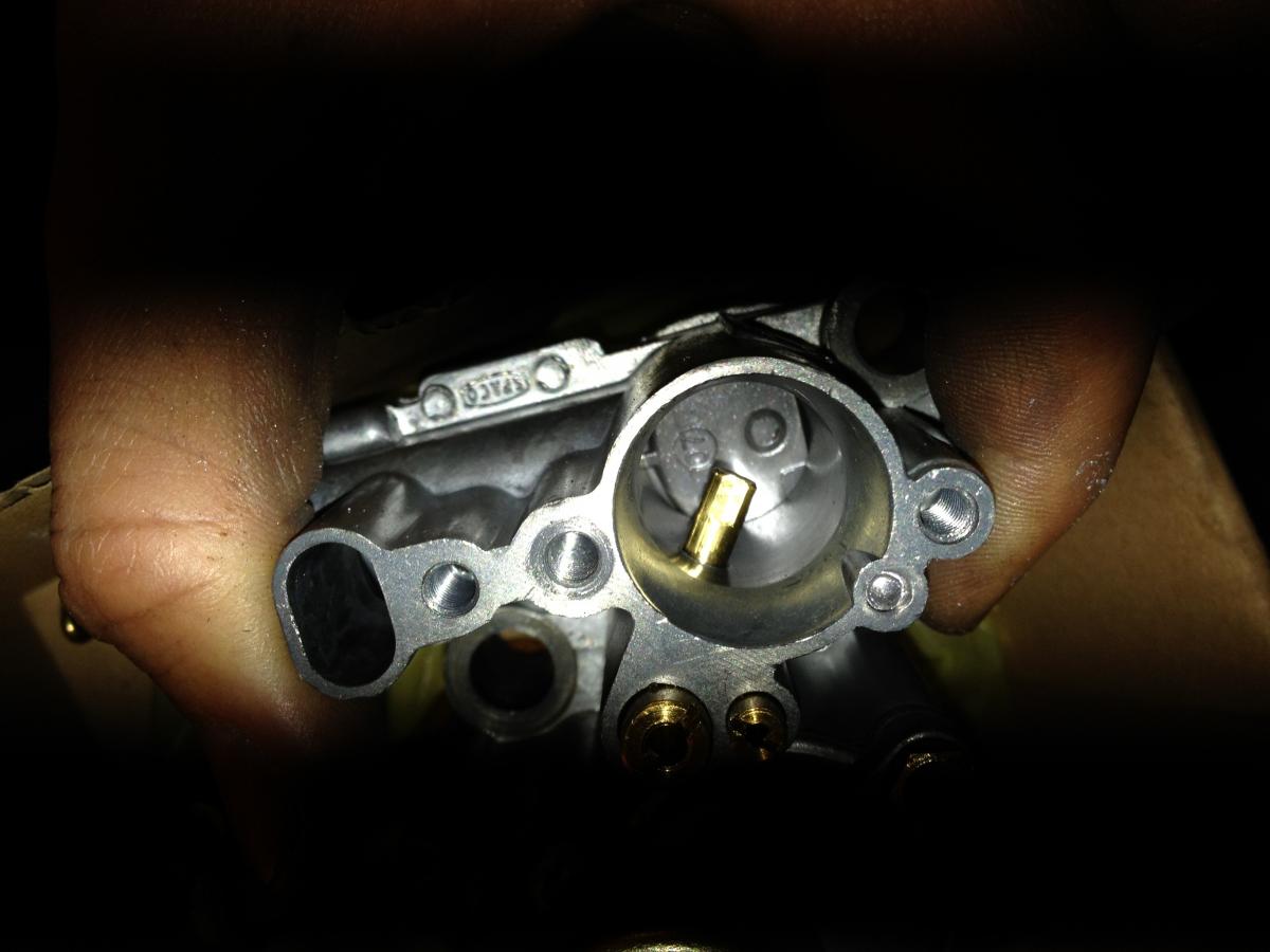

Auf dem Bild sieht man wie so ein Vergaser von oben auszusehen hat ( ist aber nicht der SS Vergaser ).
Bei meinem Vergaser ist das goldene Röhrchen abgebrochen, da hat der Moztor wohl mal ordentlich gehustet.
Weiß jemand von euch wie oder wer sowas instandsetzten kann ?

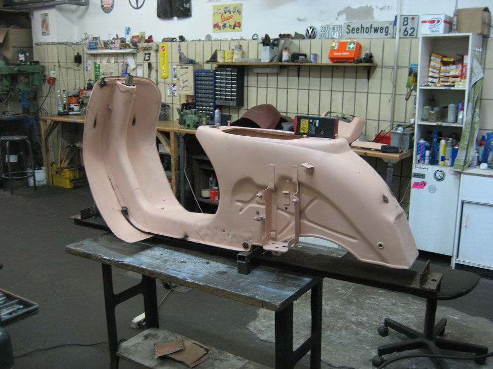

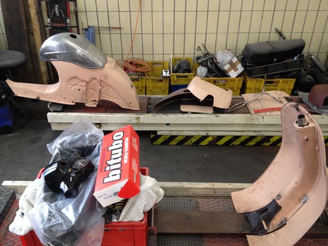

Zur aktuellen Lage des Rahmens, seht euch das 2te Bild an.
Der Bock hat aber auch überall Rost :wacko:
post-3260-0-19042700-1332327622_thumb.jp
post-3260-0-02531400-1332327638_thumb.jp
Bearbeitet von vespathomas
instandsetzen wird schwierig - machbar ist es - aber wer dass macht?
in kumpel von mir hat noch 2-3 stk solcher gaser, denke dass wird günstiger als instandsetzung,
und ja wenn die kisten rosten dann rosten sie überall - meine hat nach dem sandstrahlen ähnlich bescheiden ausgesehen.
