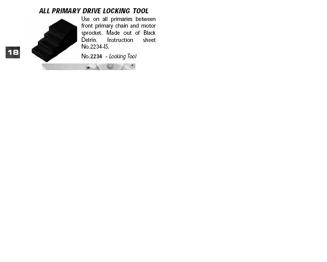

Welche teileschonende Methode gibt es, um das vordere Ritzel komplett zu blockieren?
Über die Kupplung geht nicht ordentlich, da drehts trotzdem den Ruckdämpfer mit.
Gute Blockade nur über das Lüra möglich?
Schlagschrauber hab ich keinen....
ne art treppe/keil aus zähem plastik welches sich zwischen kette und ritzel einklemmt.
von anderer kettenmopedmarke übernommen.
hält selbst 210nm aus.
@innahalledrin: das klingt ja super. Muss auch demnächst da bei und daher: wo gibt's das zu koofen ?
muss es eigentlich bei jedem harley-teile-händler geben.
hatte es über die arbeit.

das ding ist gut um die kette zu blockieren - geht aber auch über die kupplung.
problem dabei ist dass man mit blockierter kette den ruckdämpfer - also auch die kurbelwelle - mitdreht. und die muss blockiert werden, ich habs mit dem strick gemacht.
Bearbeitet von Stampede
problem dabe ist dass man mit blockierter kette den ruckdämpfer - also auch die kurbelwelle - mitdreht. und die muss blockiert werden, ich habs mit dem strick gemacht.
man zieht die schraube vorsichtig an bis der ruckdämpfer in die verzahnung greift und kann dann endfest anziehen,die kw muss nicht seperat festgehalten werden.

ein zweites Ritzel vorn rein - passt. Kommt´s mir nicht mit so modernem Hitech Gedöns :-D
Häh?
@sähkö: nur in USA, habe mir eben schon nen Wolf gesucht.
